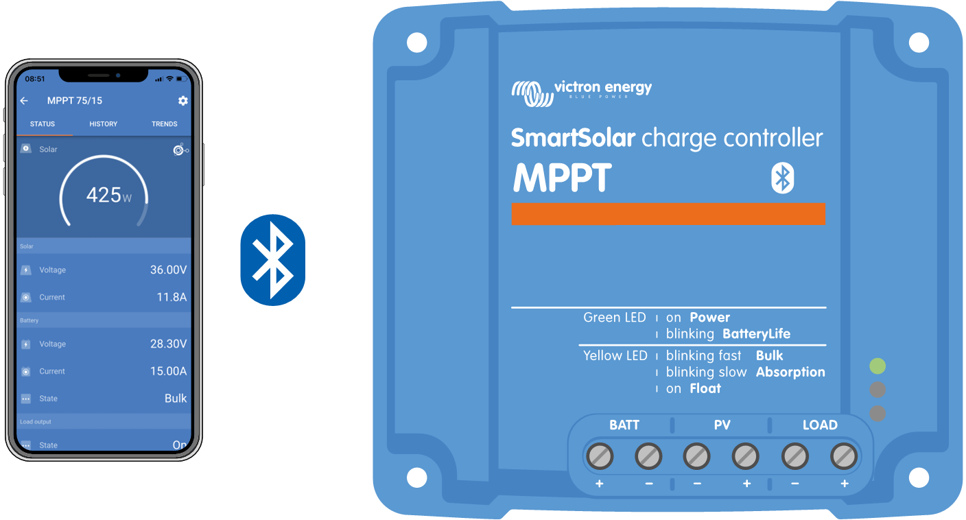

Directamente a través de su Bluetooth integrado.
Mediante Bluetooth, con la mochila VE.Direct Bluetooth Smart opcional.

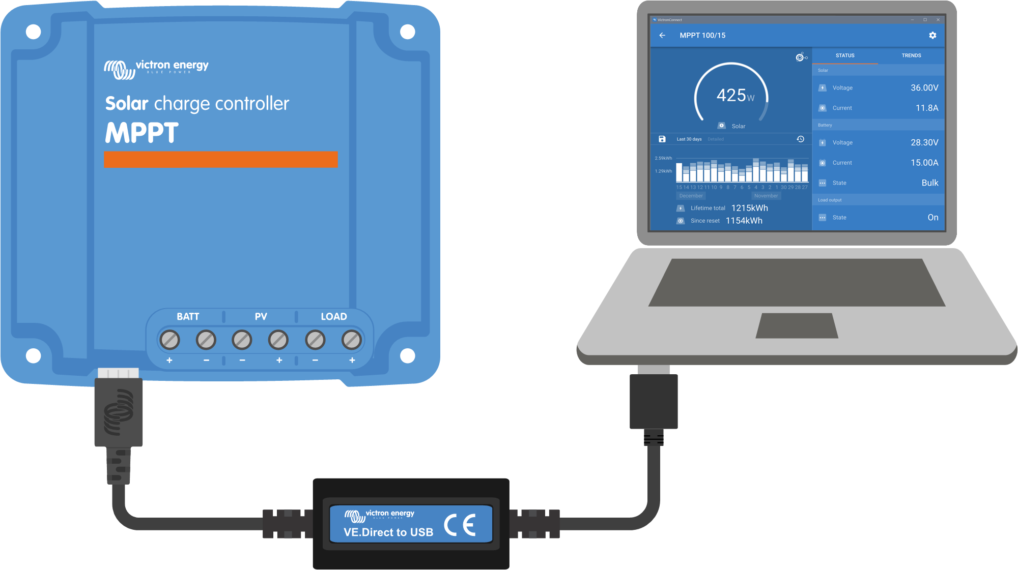

Mediante USB, con la interfaz VE.Direct USB opcional.

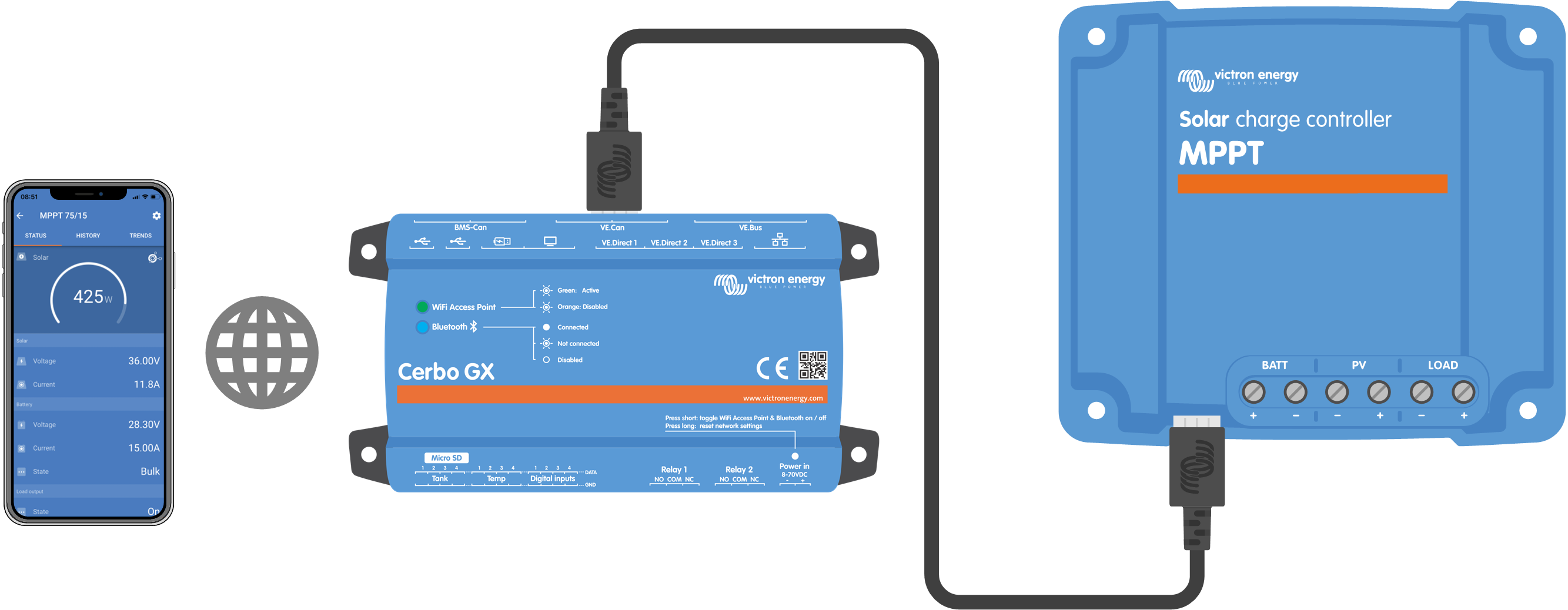

Mediante Internet o LAN, a través del portal VRM, con un dispositivo GX opcional o GlobalLink 520.
Conexión mediante Bluetooth. | ![]() Conexión mediante USB. | |
![]() Conexión mediante Internet o LAN. | ||

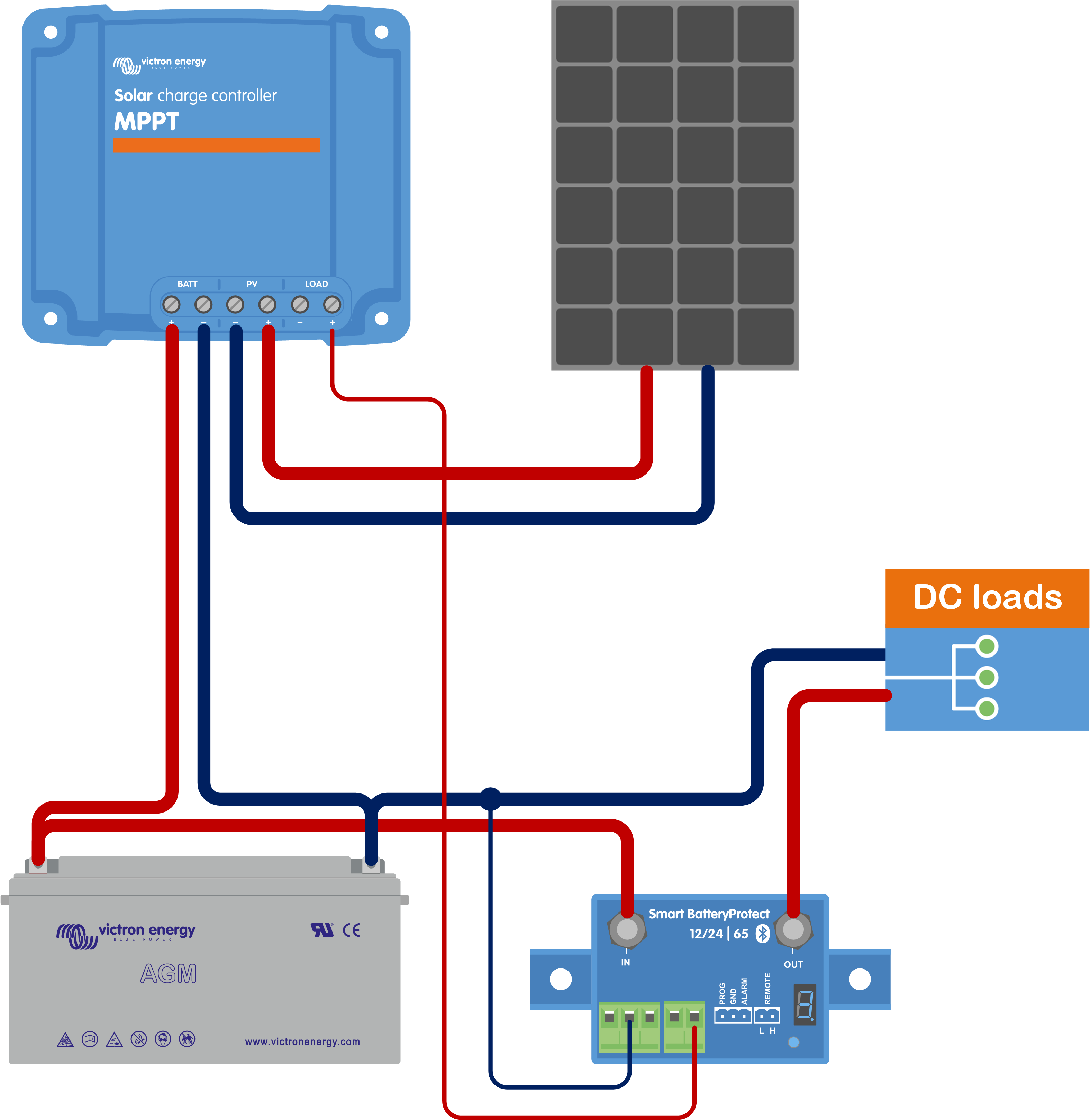

Sistema de cargador solar con inversor conectado directamente a la batería y controlado por la salida de carga
Como alternativa, se puede usar un BatteryProtect para controlar la carga.
Sistema de cargador solar con cargas CC conectadas directamente a la batería mediante un BatteryProtect controlado por la salida de carga
