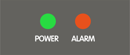

Definições e resolução de problemas do LED de Energia e Alarme
LED
Comportamento do LED
Modo de funcionamento
Resolução de problemas
