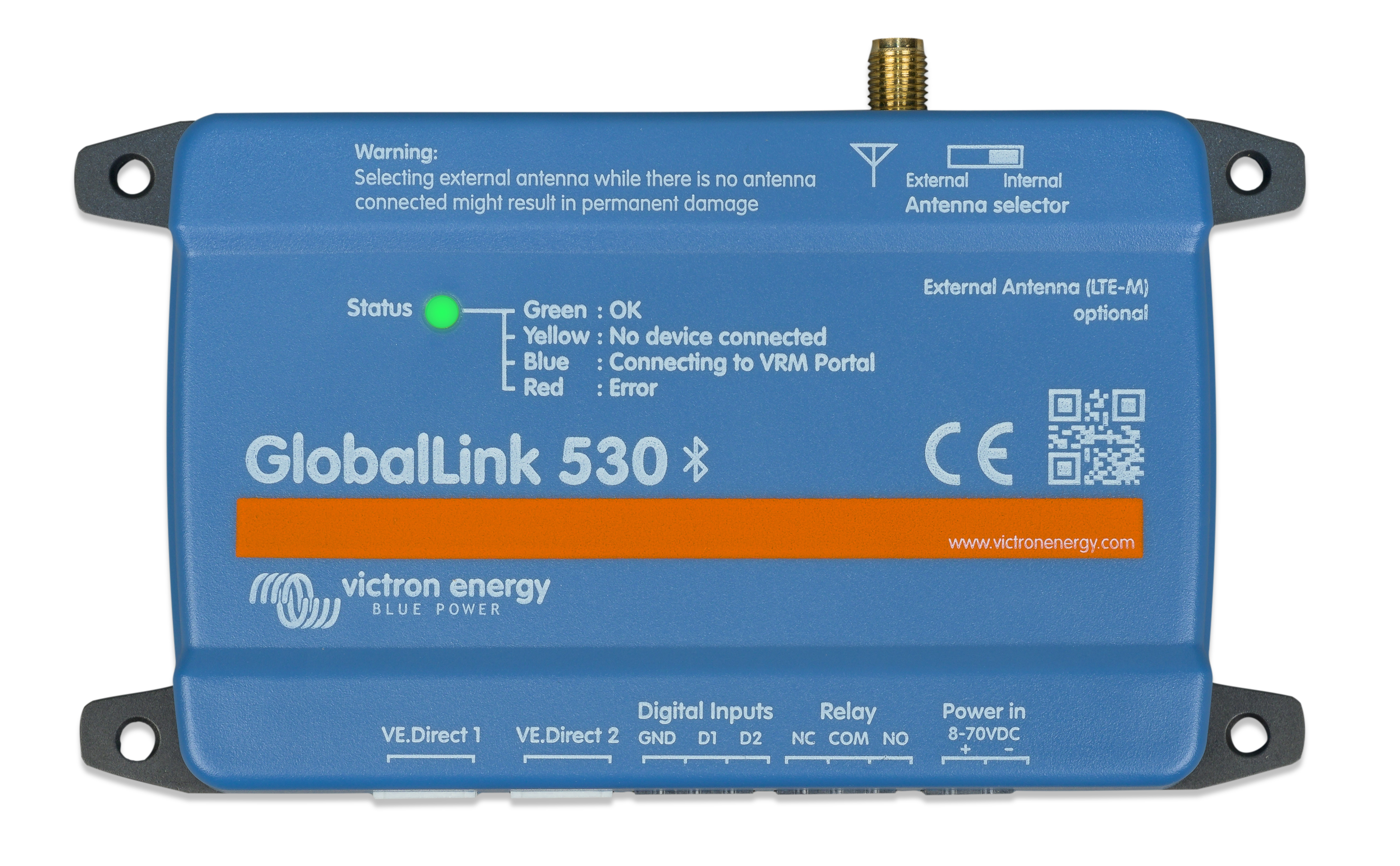

1.1. GlobalLink 530
Med GlobalLink 530 kan du ansluta annan Victron-utrustning, såsom din batteriövervakare (BMV), SmartShunt, solcellsladdare, Smart IP43 Charger eller VE.Direct-växelriktare, till Victron Remote Management-portalen (VRM) via VE.Direct eller Instant Readout via Bluetooth. Sensorerna RuuviTag och RuuviTag Pro stöds också. Överföringen till VRM-portalen sker via LTE (4G), med 2G som reservanslutning. VRM-portalen kan användas kostnadsfritt för att visa statusen för din installation var som helst i världen från en dator eller mobil enhet.
De första fem åren av mobilanslutning ingår i inköpspriset. Enheten levereras förkonfigurerad och är klar att använda så fort du tar ur den ur förpackningen. Du behöver inte ändra någon inställning.
Kontrollera att det finns LTE CAT 1-täckning (4G) i ditt land innan du köper den här enheten: https://1nce.com/en-eu/1nce-connect/our-coverage. Den här listan visar dock inte operatörerna i respektive land eller den exakta LTE CAT 1-täckningen för varje operatör.
