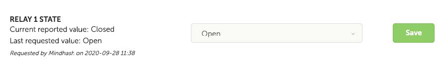

De GlobalLink 530 wordt geleverd met één relais dat vanuit VRM kan worden bediend vanaf de pagina met de apparaatlijst.
Pinout | |
pin1 | NO |
pin2 | COM |
pin3 | NC |
Wijzigingen van de relais status kunnen in de wachtrij geplaatst worden naar VRM. Wijzigingen worden doorgegeven als de GlobalLink opnieuw verbinding maakt en gegevens verzendt. Het kan dus tot 15 minuten duren voordat dit plaats vindt (of langer als de GlobalLink geen verbinding heeft).
