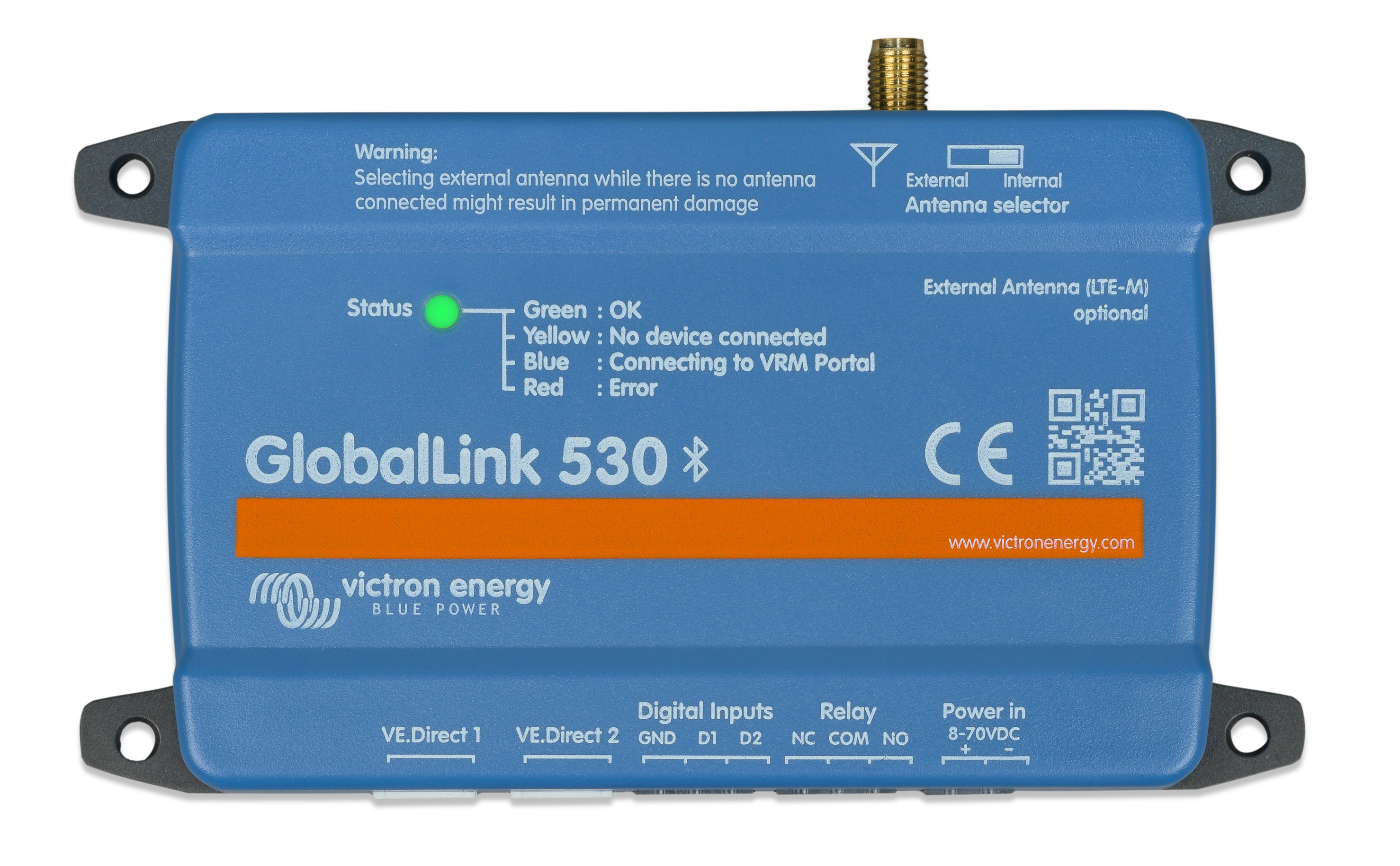

1.1. GlobalLink 530
Met de GlobalLink 530 kan andere Victron-apparatuur, zoals een accumonitor (BMV), SmartShunt, PV lader, Smart IP43 lader of omvormer met VE.Direct, worden aangesloten op het Victron Remote Management (VRM) portaal. RuuviTag- en RuuviTag Pro-sensoren worden ook ondersteund. De Het verzenden van de gegegevens naar het VRM portaal vindt plaats via LTE (4G) en 2G noodvoorziening standaard voor mobiele communicatie. Het VRM portaal is gratis beschikbaar om de status van de installatie overal ter wereld te bekijken via een desktopcomputer of mobiele telefoon.
De mobiele connectiviteit voor de eerste vijf jaar is inbegrepen in de aankoopprijs. Het apparaat wordt voor levering geconfigureerd en is klaar voor gebruik zoals het uit de doos komt. Het is niet nodig om de instellingen te wijzigen.
Zorg ervoor dat LTE CAT 1 (4G) dekking ter beschikking is in het land voor dit apparaat te kopen: https://1nce.com/en-eu/1nce-connect/our-coverage. Deze lijst toont echter niet de aanbieders per land, noch de exacte LTE CAT 1 dekking per aanbieder.
