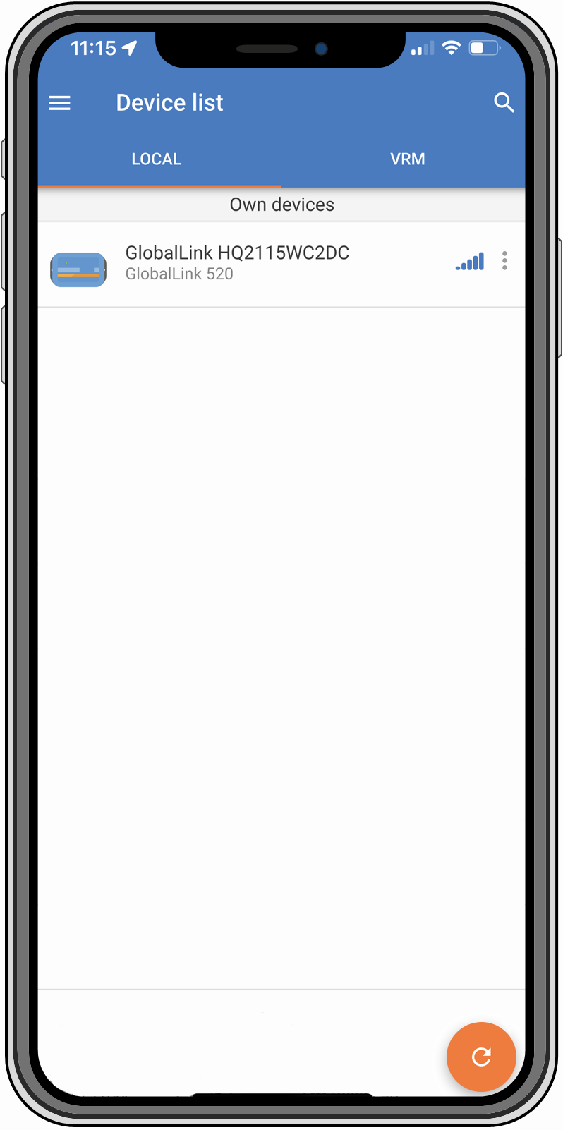

Se puede monitorizar en tiempo real el estado del GlobalLink 530 con firmware v3.00 o posterior mediante un dispositivo con Bluetooth (como un teléfono móvil o una tablet) a través de la aplicación VictronConnect.
Si su dispositivo no aparece en VictronConnect, es posible que el Bluetooth esté deshabilitado. Puede habilitar el Bluetooth desde el resumen de su dispositivo de VRM. Tras habilitarlo, el cambio puede tardar hasta 15 minutos en tener efecto.

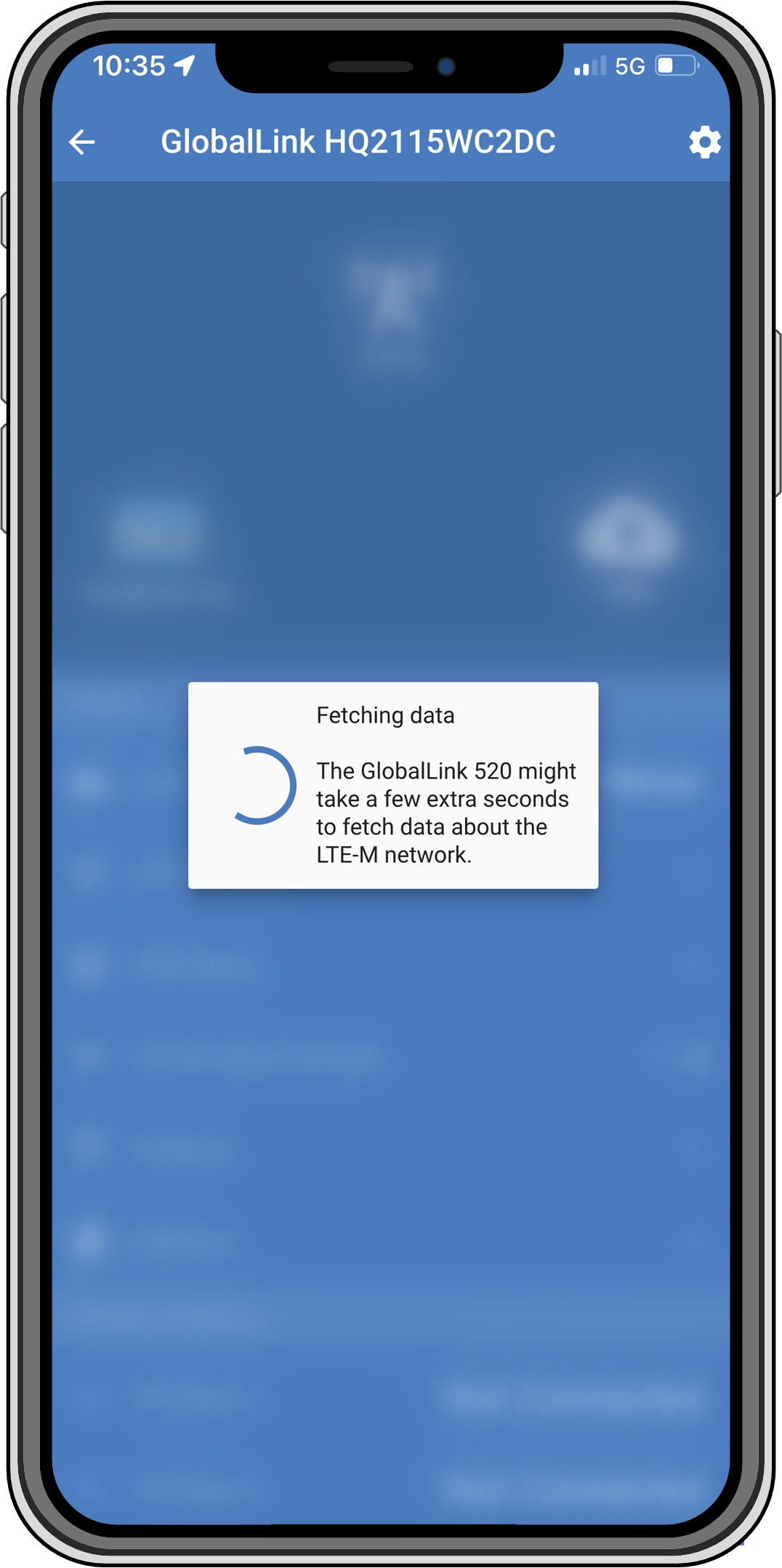

Al abrir la aplicación VictronConnect, se puede seleccionar un GlobalLink 530 desde el resumen, que muestra el número de serie y la intensidad de la señal BLE. Una vez establecida la conexión, se carga la pantalla de estado.

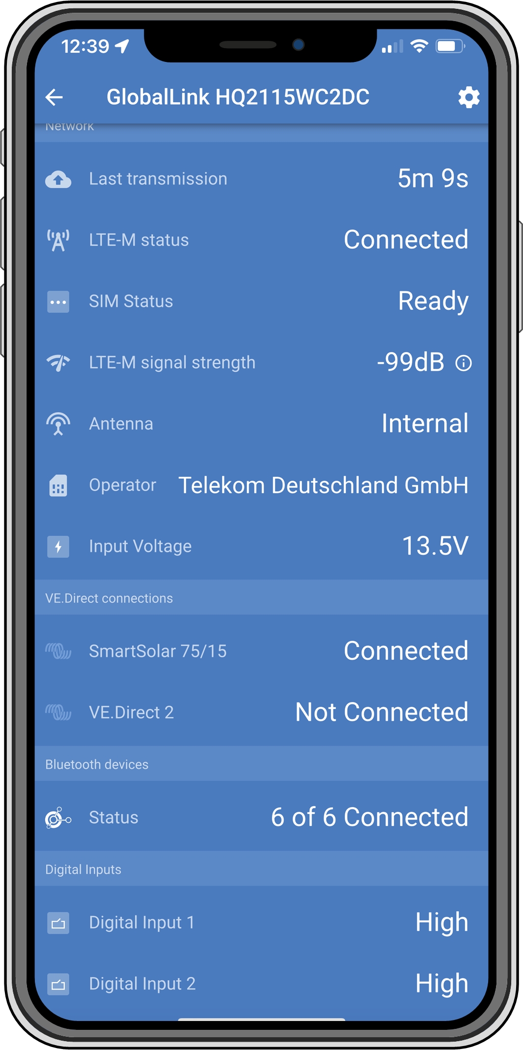

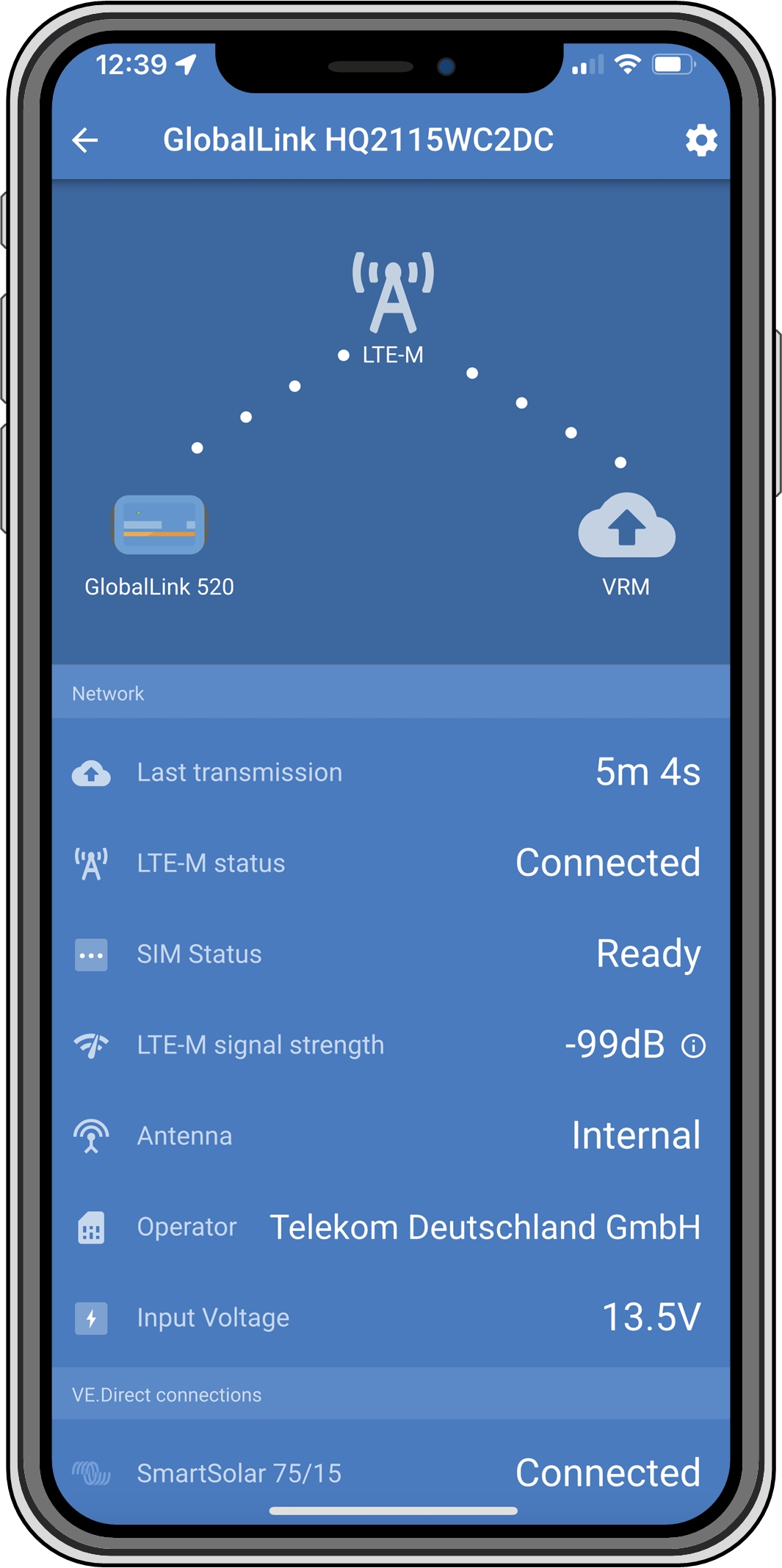

En la pantalla de estado hay información sobre la conectividad a la red celular y al portal Victron Remote Management. Para que el dispositivo funcione correctamente, el estado de la SIM debe ser Ready (listo) y el estado de la red celular debe ser Connected (conectado). También se puede comprobar si se ha seleccionado la antena correcta y la intensidad actual de la señal. La pantalla de estado también muestra el nombre y el número del operador. No puede seleccionar uno usted mismo, incluso si hay más de una red en su zona.
En la pantalla de estado también se puede ver el estado de los dos puertos VE.Direct, el número de dispositivos Bluetooth (Smart) conectados y el estado de las dos entradas digitales.

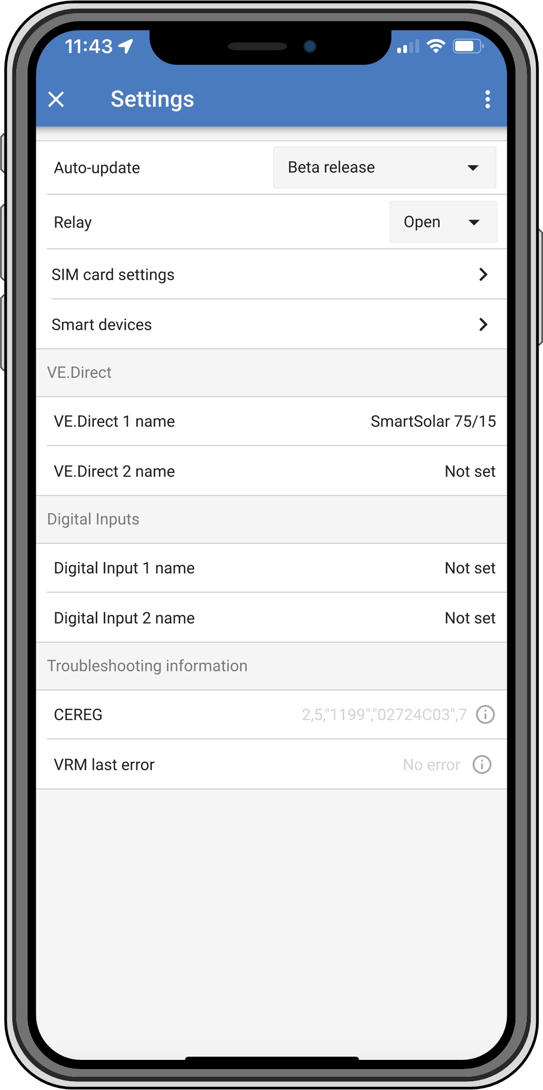

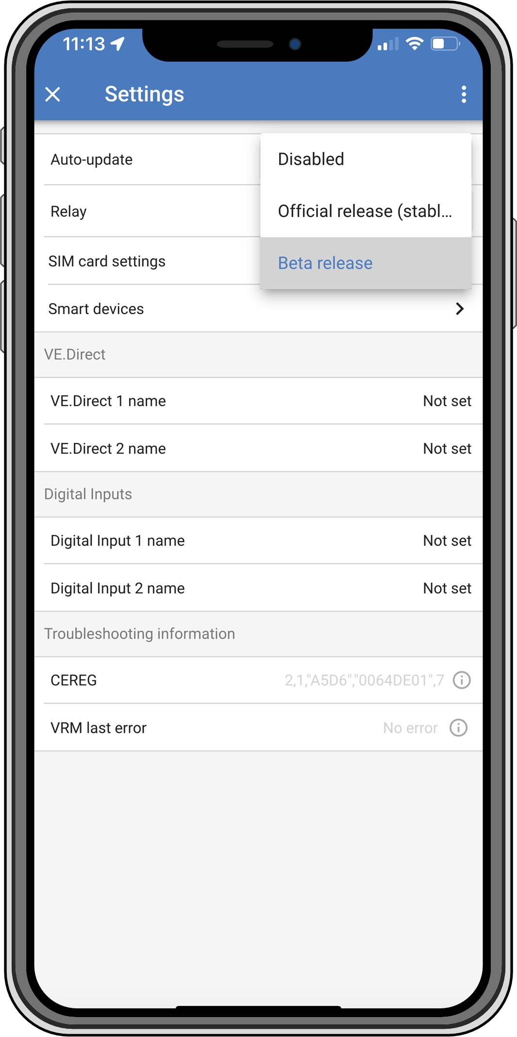

Se accede a la página de ajustes pulsando sobre el icono del engranaje situado en la esquina superior derecha. La página de ajustes permite consultar o modificar los ajustes del GlobalLink 530. Esta página también permite ver información del producto como las versiones de firmware instaladas, activar o desactivar alternativamente el relé de a bordo del GlobalLink 530 o cambiar o deshabilitar el canal de actualización.
Atención
Si selecciona la versión beta del firmware, tenga en cuenta que dicha versión no está pensada para un uso normal. En particular, no está previsto su uso en sistemas críticos o no atendidos: por ejemplo, un error accidental por nuestra parte puede dejar el sistema sin acceso a distancia o incluso provocar el reinicio o el apagado del sistema.
Para la resolución de problemas también puede encontrar la salida de CEREG en la página de ajustes. Esta información puede ayudarnos a resolver los problemas que puedan surgir en relación a la conectividad del módem celular.

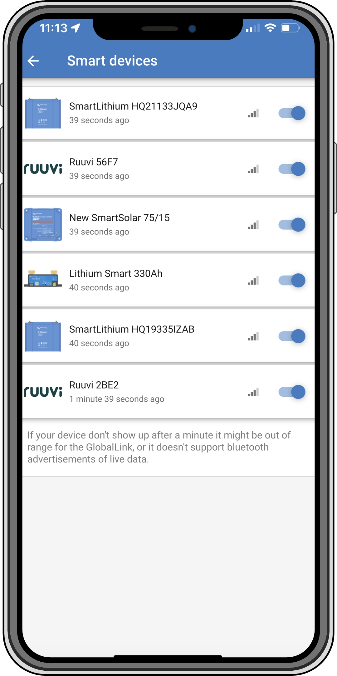

Puede configurar los dispositivos Smart y los RuuviTag que quiere usar con su GlobalLink en VictronConnect. Asegúrese de que el GlobalLink está encendido y que los dispositivos Smart de Victron o un RuuviTag están dentro del alcance (+/- 10 metros en interiores).
Antes de instalar su GlobalLink 530, conéctese a sus dispositivos Smart de Victron con la aplicación VictronConnect para actualizar el firmware de estos dispositivos y luego habilite la Lectura instantánea desde el menú de Información del producto. Consulte también la lista de Compatibilidad de productos de dispositivos Smart de Victron que sean compatibles con la Lectura instantánea. Los dispositivos que no figuren en la lista no son compatibles, aunque tengan Bluetooth.
Pasos para configurar dispositivos Smart
  1. En VictronConnect, vaya a su GlobalLink y luego a Ajustes pulsando sobre el icono del engranaje de la esquina superior derecha.
  2. Pulse sobre el menú de dispositivos Smart.
  3. Aparecerá una lista con todos los dispositivos Smart y RuuviTags dentro del alcance. Deslice la palanca para habilitar (están deshabilitados por defecto) los que quiere ver en el portal VRM.
  4. Si su dispositivo Smart no aparece en la lista, es posible que esté fuera del alcance o que su batería esté agotada.
  5. Puede cambiar el nombre del dispositivo pulsando sobre el nombre del dispositivo y luego sobre nombre personalizado.
  6. Tras configurar los dispositivos Smart, puede ver si están funcionando correctamente en la página de resumen.
Recomendamos no conectar más de 10 dispositivos Smart de Victron al GlobalLink 530.

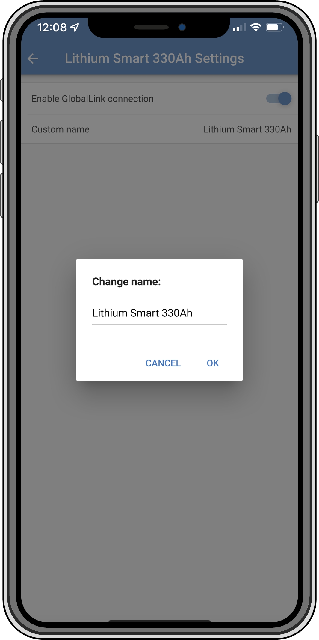

11.4. Nombres personalizados
Con VictronConnect se pueden dar nombres personalizados a las siguientes conexiones:
  • Puerto VE.Direct 1
  • Puerto VE.Direct 2
  • Entrada digital 1
  • Entrada digital 2
  • Todos los dispositivos Smart de Victron con RuuviTags
