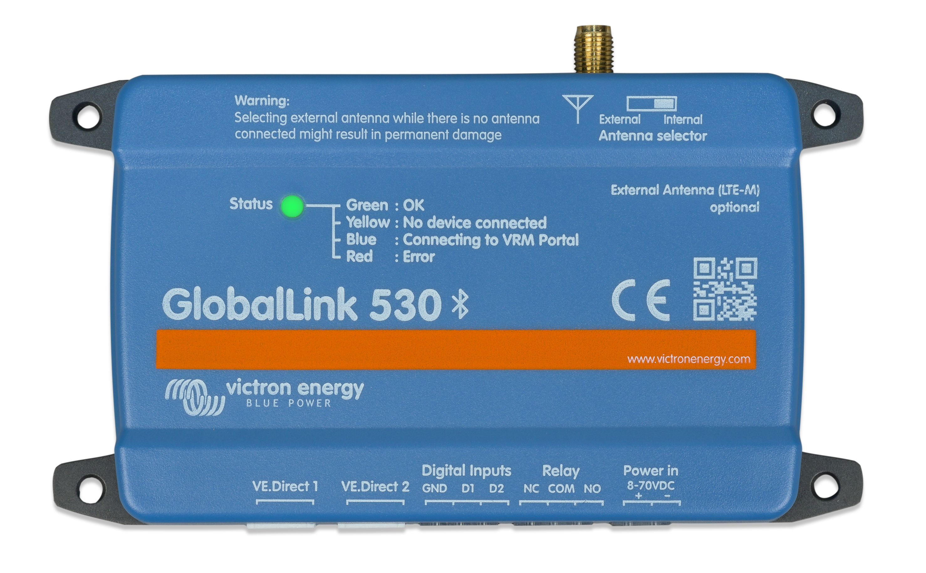

1.1. GlobalLink 530
El GlobalLink 530 le permite conectar otros equipos de Victron, como un monitor de baterías (BMV), un SmartShunt, un cargador solar, un cargador Smart IP43 o un inversor VE.Direct al portal Victron Remote Management (VRM) mediante VE.Direct o lectura instantánea por Bluetooth. Los sensores RuuviTag y RuuviTag Pro también son compatibles. La transmisión al portal VRM se hace mediante tecnología celular LTE (4G) y 2G como alternativa. El portal VRM se puede usar gratuitamente para ver el estado de su instalación desde cualquier lugar del mundo con un ordenador o un dispositivo móvil.
Los primeros cinco años de conectividad celular están incluidos en el precio de compra. El dispositivo viene previamente configurado y listo para su uso nada más sacarlo de la caja. No es necesario cambiar ningún ajuste.
Asegúrese de que dispone de cobertura LTE CAT 1 (4G) en su país antes de comprar este dispositivo: https://1nce.com/en-eu/1nce-connect/our-coverage. No obstante, esta lista no muestra los operadores por país ni la cobertura exacta de LTE CAT 1 de cada operador.
