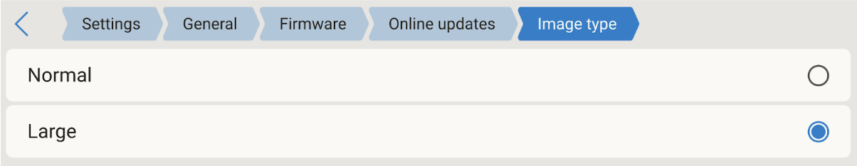

Définissez le type d’image du micrologiciel sur Large et effectuez la mise à jour du micrologiciel.

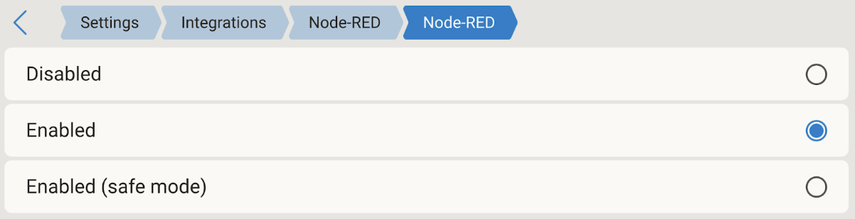

Une fois l’appareil redémarré sous l’image Large, activez Node-RED.

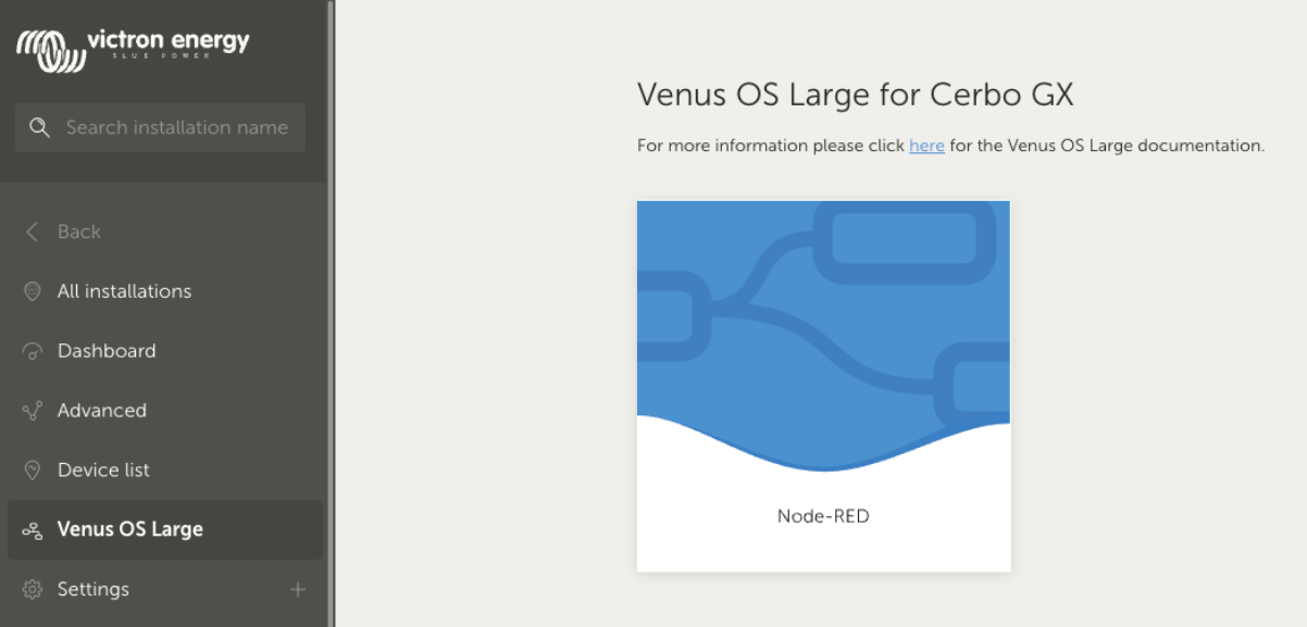

Ouvrez le tableau de bord Node-RED, soit via le portail VRM sous l’option Venus OS Large, soit localement via https://venus.local:1881.
