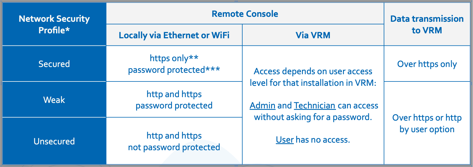

4.7. Netzwerksicherheitsprofil
Über die Einstellung für das Netzwerksicherheitsprofil können Sie festlegen, wie Daten lokal (über Ethernet oder WiFi) und ferngesteuert (über VRM) ausgetauscht werden.
Sie können zwischen drei Profilen wählen:
* Bei einem Upgrade von einer Version vor v3.50 wird das Profil automatisch so eingestellt, dass es mit den zuvor konfigurierten Netzwerkeinstellungen und den Einstellungen der Remote Console übereinstimmt. Neue Geräte, die mit Version 3.50 oder höher ausgeliefert werden, sind standardmäßig auf „Gesichert“ eingestellt.
** Jeder Zugriff über http wird auf die entsprechende https-Adresse umgeleitet.
*** Bei neuen Geräten, die mit Version 3.50 oder höher ausgeliefert werden, ist das Standardkennwort für das Gerät dieselbe sechsstellige Zufallskennung, die für Bluetooth verwendet wird und auf dem Gehäuse des GX-Geräts aufgedruckt ist. Bei der Aktualisierung eines vorhandenen GX-Geräts wird das Sicherheitsprofil automatisch so konfiguriert, dass es den aktuellen benutzerdefinierten Einstellungen entspricht, z. B. ob die Remote Console über LAN aktiviert und durch ein Kennwort geschützt ist.
Änderungen am Sicherheitsprofil können unter Einstellungen → Allgemeines → Zugriff & Sicherheit → lokales Netzwerksicherheitsprofil im Einstellungsmenü vorgenommen werden. |
