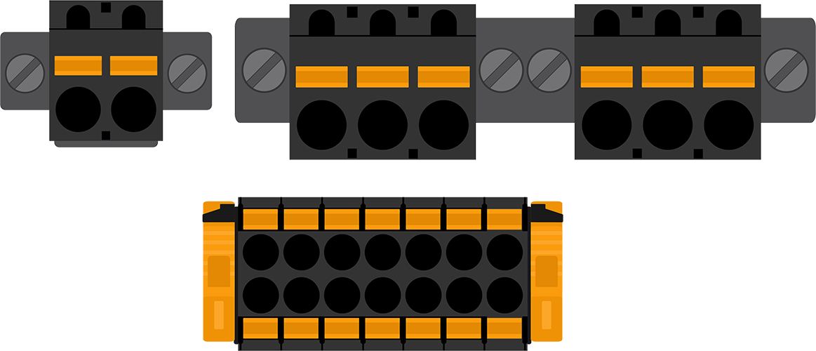

Anschlussklemmen mit Befestigungsschrauben für: Relais (2 Stück), Stromanschluss E/A-Anschlussklemme mit Schnellverschlussklemmen | ![]() |

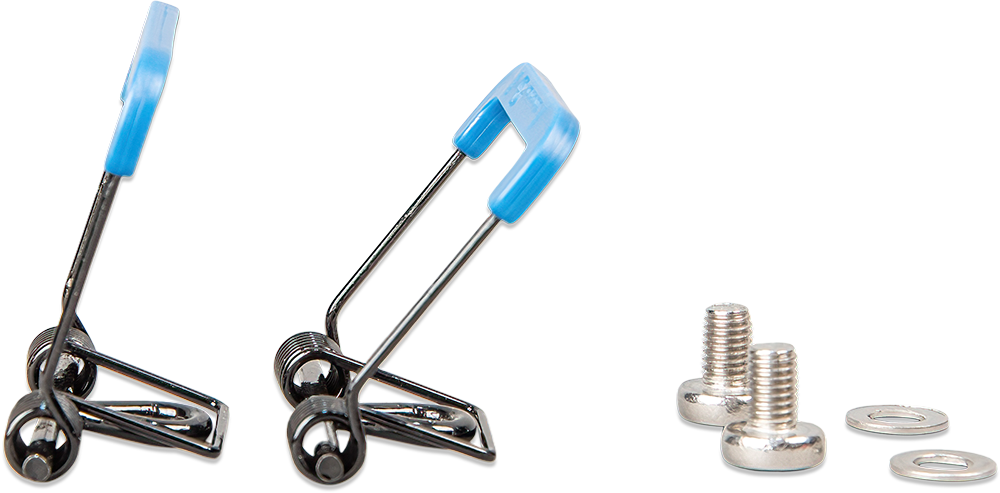

Federn für die Montage im Paneel mit Schrauben und Unterlegscheiben | ![]() |
