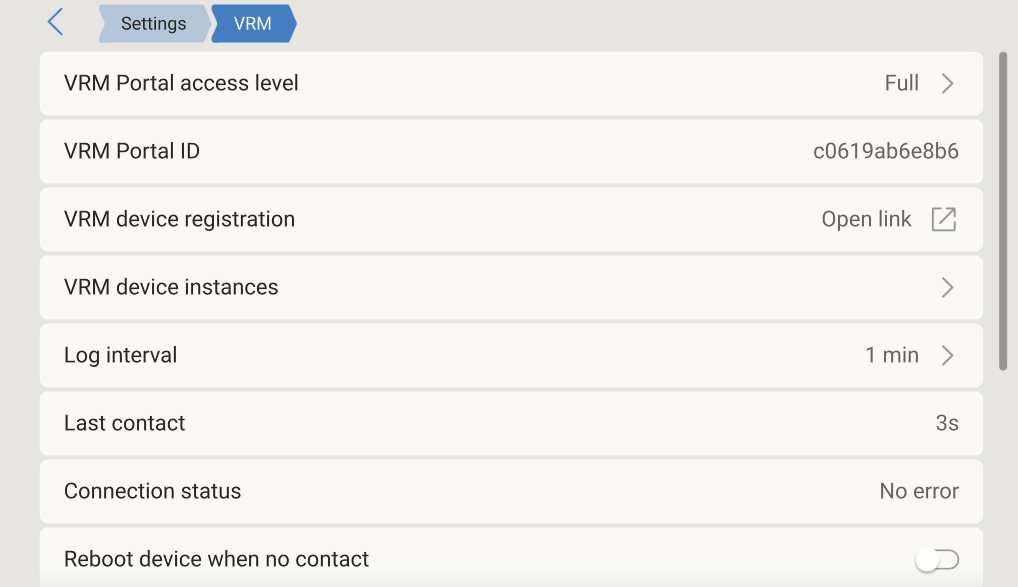

VRM-Geräteregistrierung über Touchscreen
Ein GX-Gerät kann direkt über einen physischen Touchscreen zum VRM-Portal hinzugefügt werden. Die Benutzeroberfläche stellt einen QR-Code unter Einstellungen → VRM zur Verfügung, sodass die VRM Portal-ID nicht mehr vom Geräteaufkleber abgelesen werden muss. Diese Option ist nur auf physischen Touchscreens wie dem GX Touch 50, GX Touch 70 oder dem Ekrano GX verfügbar.
VRM-Geräteregistrierung über die Remote Console
Ein GX-Gerät kann auch über die Remote Console zum VRM-Portal hinzugefügt werden. Das Menü Einstellungen → VRM enthält eine Link-Schaltfläche, sodass die VRM Portal-ID nicht mehr vom Geräteaufkleber abgelesen werden muss.

Mit dieser optionalen Funktion (Einstellungen → VRM – standardmäßig deaktiviert) wird das GX-Gerät neu gestartet, wenn keine Verbindung zum VRM-Portal hergestellt werden kann. Konfigurieren Sie die „Verzögerung bei fehlender Verbindung“, um die Neustartintervalle festzulegen. Wenn Sie beispielsweise eine Verzögerung von einer Stunde festlegen, wird das Gerät stündlich neu gestartet, bis die Verbindung wiederhergestellt ist.

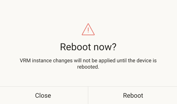

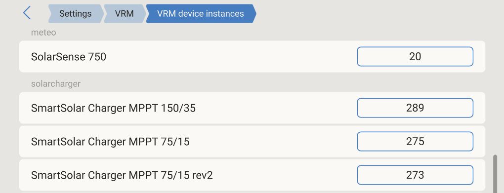

13.8. VRM-Geräteinstanzen
Auf die Seite der VRM-Geräteinstanzen können Sie über Einstellungen → VRM → VRM-Geräteinstanzen zugreifen. Es bietet eine Übersicht über alle an den GX verbundenen Geräte und die ihnen zugewiesenen VRM-Geräteinstanznummern.
Geräteinstanzen werden vom VRM-Portal verwendet, um Geräte desselben Typs innerhalb einer Installation eindeutig zu identifizieren. Wenn beispielsweise zwei Solarladegeräte verbunden sind, wird jedem eine eindeutige Instanznummer zugewiesen, sodass sie im VRM separat angezeigt und protokolliert werden.
