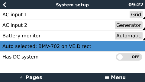

Entrée CA 1 | Générateur | Sélectionnez Non disponible, Générateur, Réseau ou Alimentation à quai. Notez qu’une configuration supplémentaire est nécessaire pour installer complètement ces options. |
Entrée CA 2 | Réseau | Même choix que ci-dessus. |

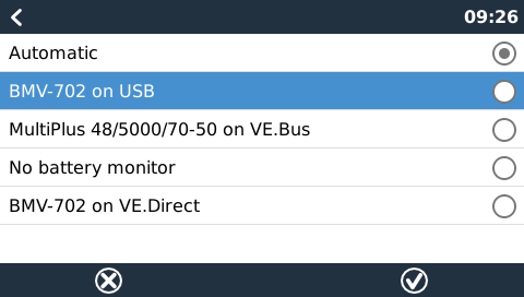

Contrôleur de batterie | Automatique | Sélectionner la source SoC. Cette fonction est utile lorsqu’il y a plus d’un BMV. Options : Automatique, Pas de contrôleur de batterie et Sources de contrôleurs de batterie disponibles. Pour plus de détails, voir État de charge de la batterie (SoC). |
Possède un système CC | Désactivé | Activez cette option pour les bateaux, les véhicules et les installations avec charges et chargeurs CC - en plus des chargeurs Multi et MPPT. Sur la plupart des installations hors réseau, ce réglage ne sera pas applicable, et toute différence entre le courant continu mesuré par le Multi et par le BMV sera attribuée à un « système CC ». Il peut s’agir de l’entrée d’un alternateur ou de la sortie d’une pompe, par exemple. Une valeur positive indique une consommation. Une valeur négative indique une charge, par exemple par un alternateur. Sachez que la valeur indiquée est toujours une approximation et qu’elle est affectée par la variation du taux d’échantillonnage entre les éléments du système. |

8.2.4. Sélection de la source SoC
(Paramètres → Configuration du système → Contrôleur de batterie)
L’illustration ci-dessus présente les choix possibles pour les valeurs SoC affichées sur l’écran principal. Choisissez la source à afficher sur l’écran principal de votre CCGX.
Sur cette même image, nous avons choisi le réglage automatique. Si vous sélectionnez le réglage automatique, l’écran de configuration du système sera identique à l’illustration ci-dessous.
La fonction « Automatique » suit la logique suivante :
Si un contrôleur de batterie dédié, comme le BMV, le SmartShunt, le Lynx Smart BMS ou un Lynx Shunt VE.Can, ou une batterie avec contrôleur de batterie intégré est disponible, l’appareil utilisera ce contrôleur.
Si plusieurs contrôleurs de batterie sont connectés, l’appareil utilisera un contrôleur au hasard. Mais vous pouvez aussi en choisir un manuellement.
Si aucun contrôleur de batterie dédié n’est disponible, l’appareil utilisera le SoC de VE.Bus.
