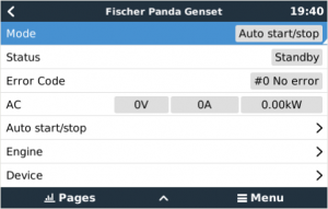

Générateurs Fischer Panda
Activez la fonction « AutoStart » dans le tableau de bord du générateur Fischer Panda.
Accédez à la page du groupe électrogène Fischer Panda, et configurez le paramètre Mode sur « Démarrage/arrêt automatique ».
Une fois que le Mode est défini, tous les paramètres seront disponibles dans le menu de Démarrage/Arrêt automatique en bas de la page.

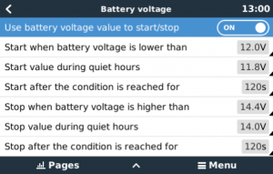

16.6.4. Relais déclenchés par la tension de la batterie
Utiliser la valeur de tension de la batterie pour démarrer/arrêter : Basculer l’option sur Activée ou Désactivée.
Démarrer lorsque la tension de la batterie est inférieure à : lorsque la tension de la batterie chute en dessous de la valeur saisie, le relais démarre le générateur.
Valeur de démarrage pendant les heures calmes : si des heures calmes ont été définies, saisissez une valeur inférieure (plus critique) pour vous assurer que le générateur ne démarre automatiquement que lorsque c’est vraiment nécessaire.
Arrêter si la condition est atteinte pendant : Cette fonction intègre un temps de retard avant d’arrêter le générateur dès que la valeur « Arrêt » a été atteinte. Cela permet de s’assurer que l’augmentation de la tension est stable.

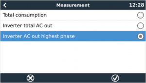

16.6.5. Relais déclenchés par la charge CA
Les déclenchements du relais dus à la charge CA fonctionnent de manière semblable à celle des autres facteurs de déclenchements, mais la fonction est améliorée par un paramètre intitulé Mesure. Le paramètre Mesure est disponible sur les produits avec un micrologiciel v2.0 ou de version ultérieure, et il présente trois valeurs possibles :
Consommation totale (option par défaut)
Sortie CA totale du convertisseur
Phase plus élevée de sortie CA du convertisseur

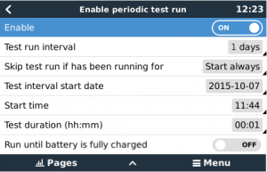

16.6.8. « Lancement de test » automatique régulièrement (Test run)
Cette fonction permet de démarrer régulièrement automatiquement le générateur, afin d’effectuer un test de fonctionnement.
Intervalle du test : Définir un intervalle de temps entre chaque lancement de test.
Ignorer le test si le générateur est en marche depuis : Le test sera ignoré si durant l’intervalle entre chaque test, le générateur a fonctionné autant de temps qu’il l’aurait fait durant un test.
Date de début de l’intervalle entre chaque test : Le compteur de l’intervalle démarre à partir de la date saisie ici. Aucun test ne sera exécuté tant que cette date n’aura pas été atteinte.
Heure de démarrage : Heure du jour à laquelle le test de fonctionnement du générateur commencera.
Durée du test : Durée du test.
Faire fonctionner jusqu’à ce que la batterie soit entièrement chargée : Si cette option est activée, le test de fonctionnement continuera jusqu’à ce que la batterie soit entièrement rechargée, et non pas jusqu’à la durée déterminée.

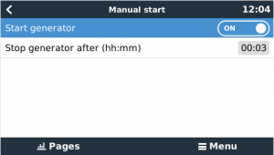

Utilisez la fonction de Démarrage manuel pour démarrer le générateur à distance. Vous pouvez également appuyer sur Démarrer lorsque le générateur est déjà en marche. De cette manière, vous vous assurez que le générateur ne s’arrêtera pas automatiquement si la condition ayant causé le démarrage a été résolue. En d’autres termes, la fonction de démarrage manuel ignore les paramètres d’arrêt automatique.
Il y a deux manières de démarrer le générateur manuellement :
Utiliser le menu de démarrage manuel : accédez à : Démarrage/arrêt du générateur → Démarrage manuel, puis activez l’option pour démarrer le générateur.

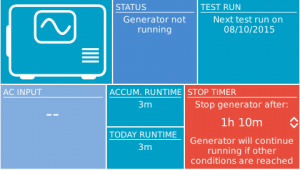

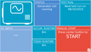

En utilisant l’image Générateur de la « page d’accueil » du GX : Appuyez sur le bouton en haut à gauche CCGX, ou Color Control GX sur la console à distance, puis accédez à la page du Générateur. Puis, appuyez sur le bouton au centre. Vous devez d’abord choisir comment arrêter le générateur – manuellement, ou en saisissant un temps de fonctionnement. Une fois que vous avez fait votre choix, un compte à rebours de 5 secondes commencera durant lequel vous pourrez annuler le démarrage manuel en appuyant sur le bouton au centre.

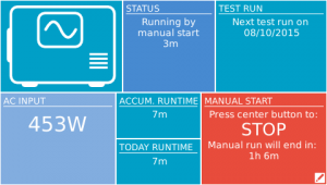

ATTENTION : Si le générateur est démarré manuellement (à distance) sans utiliser le minuteur d’arrêt, il fonctionnera jusqu’à ce que le bouton ait été basculé sur Off manuellement.
Une minuterie d’arrêt est disponible pour la méthode de démarrage à distance et la méthode de démarrage manuel du générateur. En l’utilisant, vous pouvez vous assurer que le générateur s’arrêtera automatiquement... et qu’il ne sera pas oublié par inadvertance.
Notez que vous ne pouvez arrêter le générateur manuellement que si aucune condition de « lancement » non respectée n’est active. Si vous souhaitez forcer l’arrêt d’un générateur, vous devez d’abord désactiver la fonction qui le maintient en marche, ou désactiver la fonction Démarrage/arrêt du générateur.

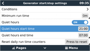

16.6.10. Heures calmes
La fonction heures calmes permet de définir une période pendant laquelle le bruit d’un générateur en marche serait une nuisance, et de fixer différentes valeurs pour les conditions qui entraîneraient un démarrage automatique pendant cette période, garantissant ainsi que le générateur ne démarrera pendant une période calme que si c’est absolument nécessaire.
À partir du menu principal, accédez à Paramètres → Démarrage/arrêt du générateur → Paramètres, puis activez la fonction Heures calmes. Définissez les heures de début et de fin des Heures calmes dans les cases qui apparaissent dessous.
Les Heures calmes deviendront la condition permanente (si l’option est activée), si les heures de démarrage et de fin définies sont les mêmes.
Utilisez la fonction « Heures calmes » comme un outil permettant de définir deux ensembles de préférences utilisateur.
La fonction « Heures calmes » peut également être utilisée pour définir comment vous souhaitez que votre système réponde dans différentes circonstances. Par exemple :
Tôt le matin/faible état de charge : l’état de charge de la batterie est souvent au plus bas le matin. Si l’on ajoute à cela un temps nuageux au lever du jour ou des panneaux orientés vers l’ouest, qui ont tendance à mieux fonctionner l’après-midi, on obtient une situation dans laquelle le générateur peut démarrer automatiquement le matin en raison d’un état de charge faible, mais où, plus tard, lorsque le jour s’éclaircit, l’énergie solaire est gaspillée car le travail a déjà été effectué par le générateur. Le réglage de la fonction Heures calmes pour couvrir cette période, avec des conditions de démarrage automatique inférieures, aidera à éviter des démarrages automatiques inutiles du générateur.
Maison de vacances : les maisons de vacances qui ne sont habitées que la moitié du temps doivent faire face à des tirages de puissance plus forts lorsqu’elles sont utilisées. La fonction « Heures calmes » peut être utilisée pour définir des paramètres de démarrage automatique plus bas lorsque la maison est habitée que lorsqu’elle est vide. La fonction Heures calmes doit être configurée comme étant une condition permanente (voir ci-dessus) lorsque la maison est occupée, et la fonction peut être désactivée lorsque la maison est vide.
