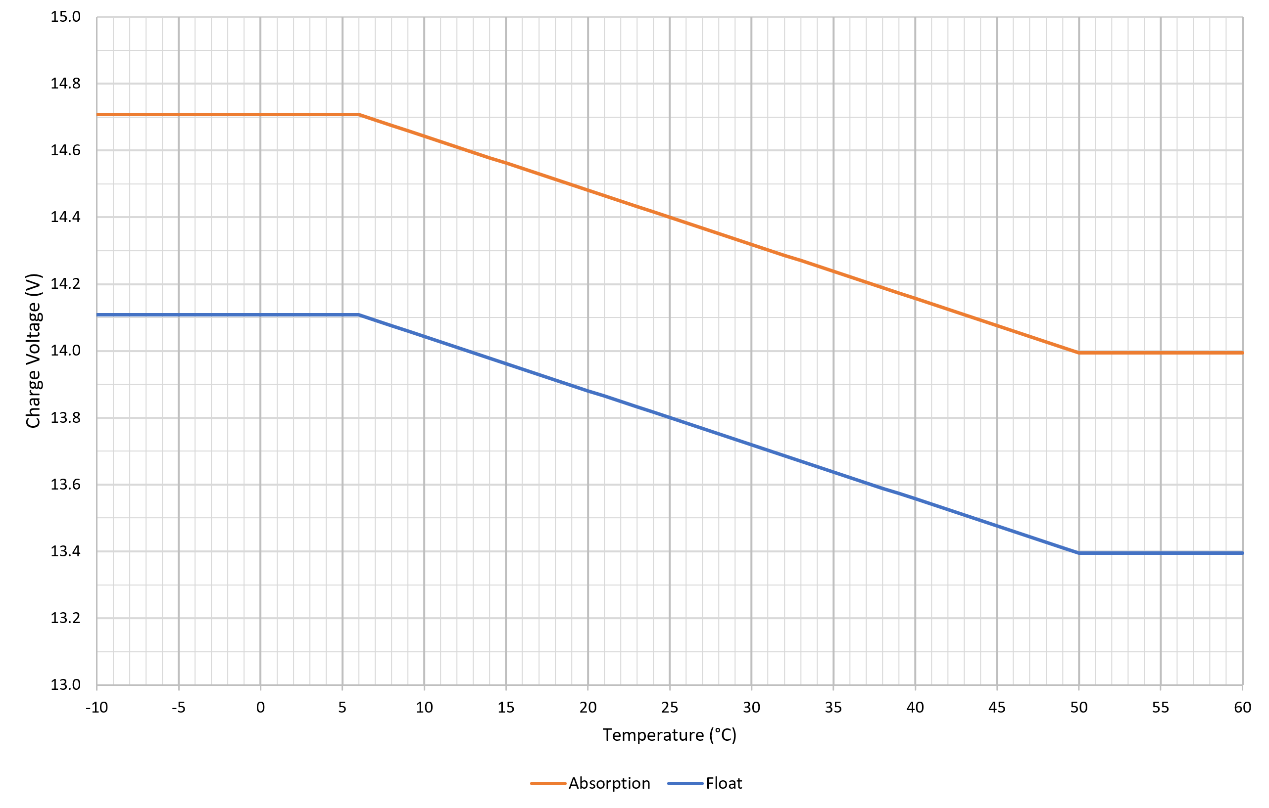

4.3. Lämpötilakompensaatio
Blue Smart IP67 Charger -malliston tuotteet on varustettu lämpötilakompensaatiolla, joka optimoi nimellisen/konfiguroidun latausjännitteen automaattisesti ympäristölämpötilan pohjalta (paitsi litiumionitilassa tai jos se on estetty manuaalisesti).
Lyijyakun optimaalinen latausjännite on käänteisesti riippuvainen akun lämpötilasta. Automaattinen lämpötilaperusteinen jännitekompensaatio merkitsee, ettei erillisiä latausjänniteasetuksia tarvita kuumissa tai kylmissä olosuhteissa.
Virrankytkennän yhteydessä laturi mittaa sisäisen lämpötilansa ja käyttää tätä lämpötila-arvoa lämpötilakompensaation viitearvona. Ensimmäisen mittausarvon raja on kuitenkin 25 °C, sillä laturi voi olla edelleen lämmin aiemmasta käytöstä johtuen.
Laturissa muodostuu hieman lämpöä käytön aikana, joten sisäistä lämpötilamittausta käytetään dynaamisesti vain jos sisäinen lämpötilamittaus tulkitaan luotettavaksi, eli kun latausvirta on laskenut hyvin matalalle tasolle ja riittävästi aikaa on kulunut laturin lämpötilan vakiintumiselle.
Tarkemman lämpötilakompensaation saavuttamiseksi akun lämpötilatiedot voidaan noutaa VE.Smart-verkon kautta yhteensopivasta akkumonitorista (kuten BMV, SmartShunt, Smart Battery Sense tai Ve.Bus Smart -sovitin). Katso lisätietoja kohdasta Toiminta > VE.Smart-verkko.
Konfiguroitu latausjännite määritetään suhteessa 25 °C:n nimellislämpötilaan, ja lineaarista lämpötilakompensaatiota tapahtuu 6 °C:n ja 50 °C:n välillä oletusarvoisella -16,2 mV/°C:n lämpötilakompensaatiokertoimella 12 V:n latureissa (-32,4 mV/°C 24 V:n latureissa) tai määritetysti.
Katso 12 V:n latureiden oletusarvoisen lämpötilan ja latausjännitteen välisen suhteen ilmaiseva käyrä alla olevasta kaaviosta:
Huomautus
Lämpötilakompensaatiokertoimen yksikkö on mV/°C ja se koskee koko akkua/akkuryhmää (ei yksittäistä kennoa).
Jos akun valmistaja ilmoittaa kennokohtaisen lämpötilakompensaatiokertoimen, se on kerrottava sarjassa olevien kennojen kokonaismäärällä (12 V:n lyijyakussa on tyypillisesti 6 kennoa sarjassa).
