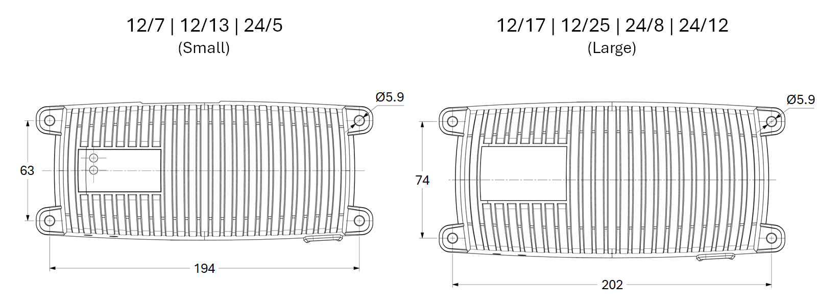

Asenna Blue Smart IP67 Charger pystysuuntaisesti siten, että tasavirtakaapelin ja vaihtovirran syöttökaapelin liitännät osoittavat alaspäin. Kiinnitä asianmukaisilla ruuveilla asennusreikien läpi.
Valitse ja käytä ruuveja, joissa on kupu-/laippakanta (älä käytä uppokantaruuveja) ja joiden kierteen ulkohalkaisija on kiinnitysreikien/-urien halkaisijalle sopiva (ulkohalkaisija enintään n. 5 mm).
Asennuksen helpottamiseksi suosittelemme ripustamaan laitteen paikalleen 2 yläruuvilla (jätä ruuvinkannat noin 3 mm:n etäisyydelle pinnasta) ja asenna sitten 2 alaruuvia, ja kiristä lopuksi kaikki 4 ruuvia.
Katso asennusmitat alla olevasta piirustuksesta:

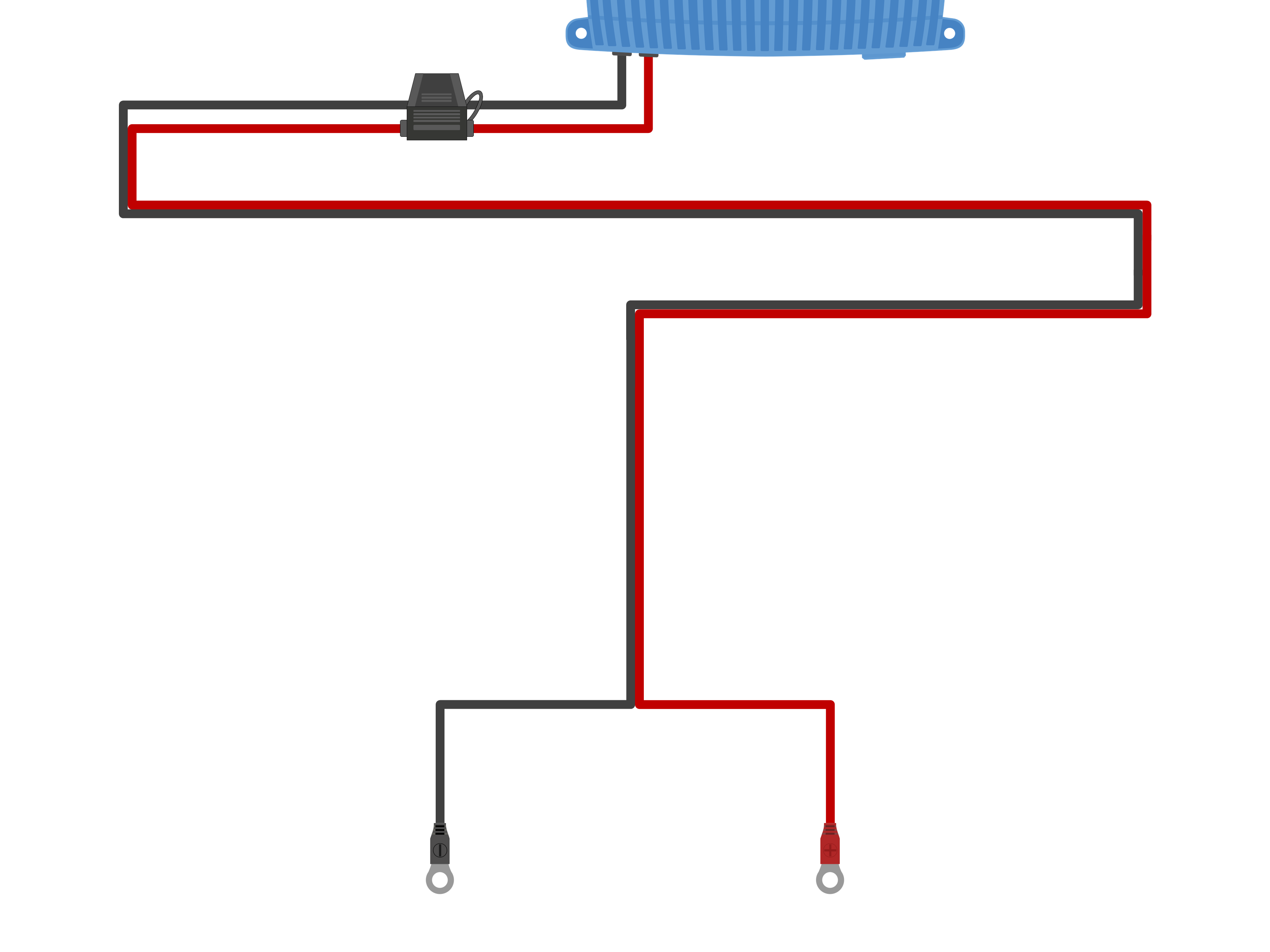

Blue Smart IP67 Charger-mallisto sisältää asianmukaisen tasavirtakaapelin, joka on kiinteästi asennettu laturiin ja varustettu M8-rengasliittimillä. Tarvittaessa mukana toimitettuja tasavirtakaapeleita voidaan lyhentää ja/tai niihin voidaan kiinnittää uusi päätyliitin asennuskohteen tarpeista riippuen.

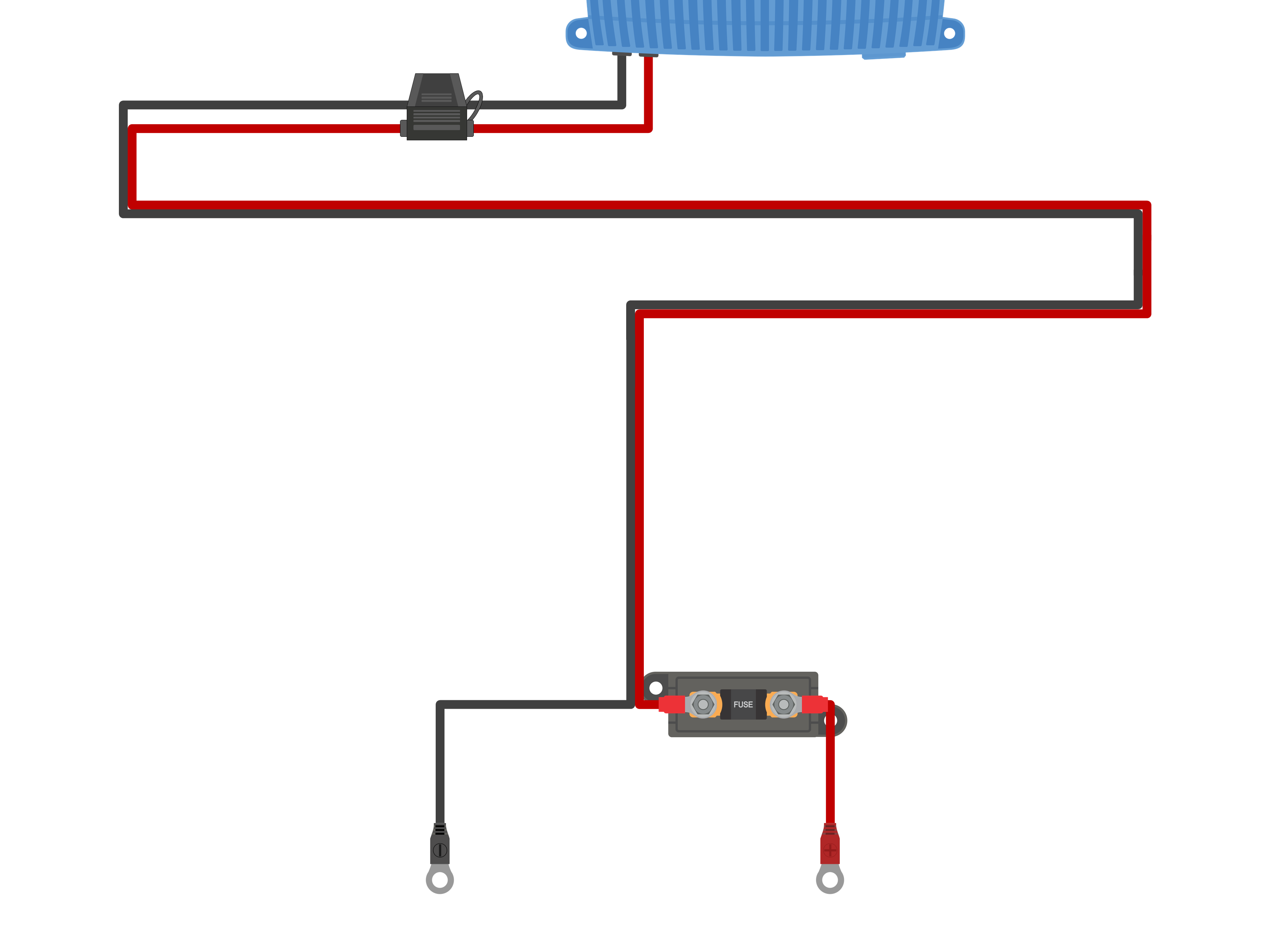

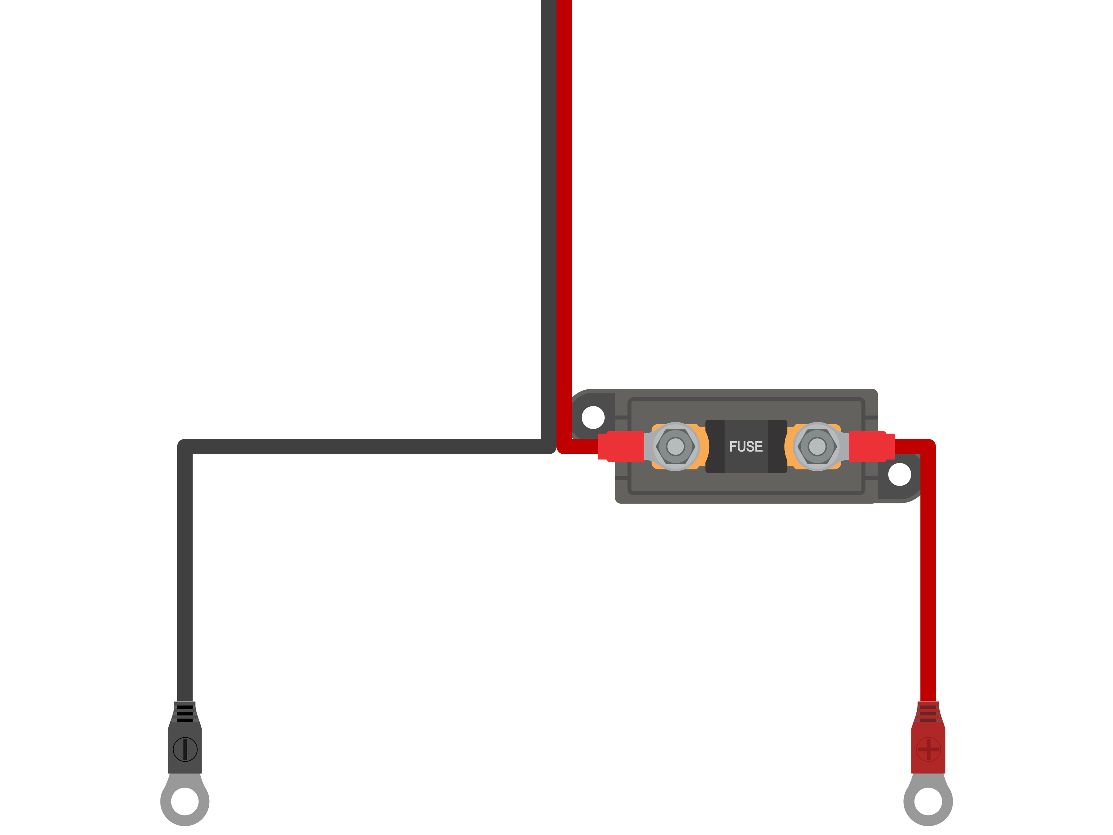

5.2.2. Ylivirtasuojaus
Luotettavan ja turvallisen toiminnan takaamiseksi suosittelemme asentamaan asianmukaisen sulakkeen tai virrankatkaisimen Blue Smart IP67 Charger-laitteen ja akun/akkujen väliseen tasavirtakaapelointiin, mahdollisimman lähelle akkua/akkuja. Tämä on erityisen tärkeää kiinteästi kaapeloiduissa asennuskohteissa.
Lähelle akkua/akkuja (energianlähde) linjaan asennetun sulakkeen tai virrankatkaisimen ensisijainen tarkoitus on suojata kaapelointia ja järjestelmää tasavirtakaapelin ylivirtavialta, kuten oikosululta. Laturissa tai sen lähellä tasavirtakaapelissa sijaitseva sulake tai virrankatkaisin ei tarjoa riittävää suojaa oikosululta kaapelin suojaamattomalle osuudelle.
Jos akun/akkujen ja laturin välisessä tasavirtakaapelissa on oikosulku, akku/akut voivat syöttää erittäin korkeaa virtaa tasavirtakaapelin läpi, mikä voi johtaa kaapelien vakavaan ylikuumenemiseen ja jopa tulipaloon, mikäli asianmukainen sulake tai virrankatkaisin ei irtikytke akkua/akkuja (energianlähde) välittömästi.
Huomaa, että Blue Smart IP67 Charger-mallisto (pois lukien 12/25-malli) sisältää tasavirtakaapeliin integroidun sulakkeen, mutta koska tämä sulake sijaitsee lähellä laturia, se ei suojaa kaapeleita sulakkeen ja akun/akkujen (energianlähde) väliseltä oikosululta.
Katso laturimallikohtaiset sulakkeen/virrankatkaisimen luokitussuositukset alla olevasta taulukosta:

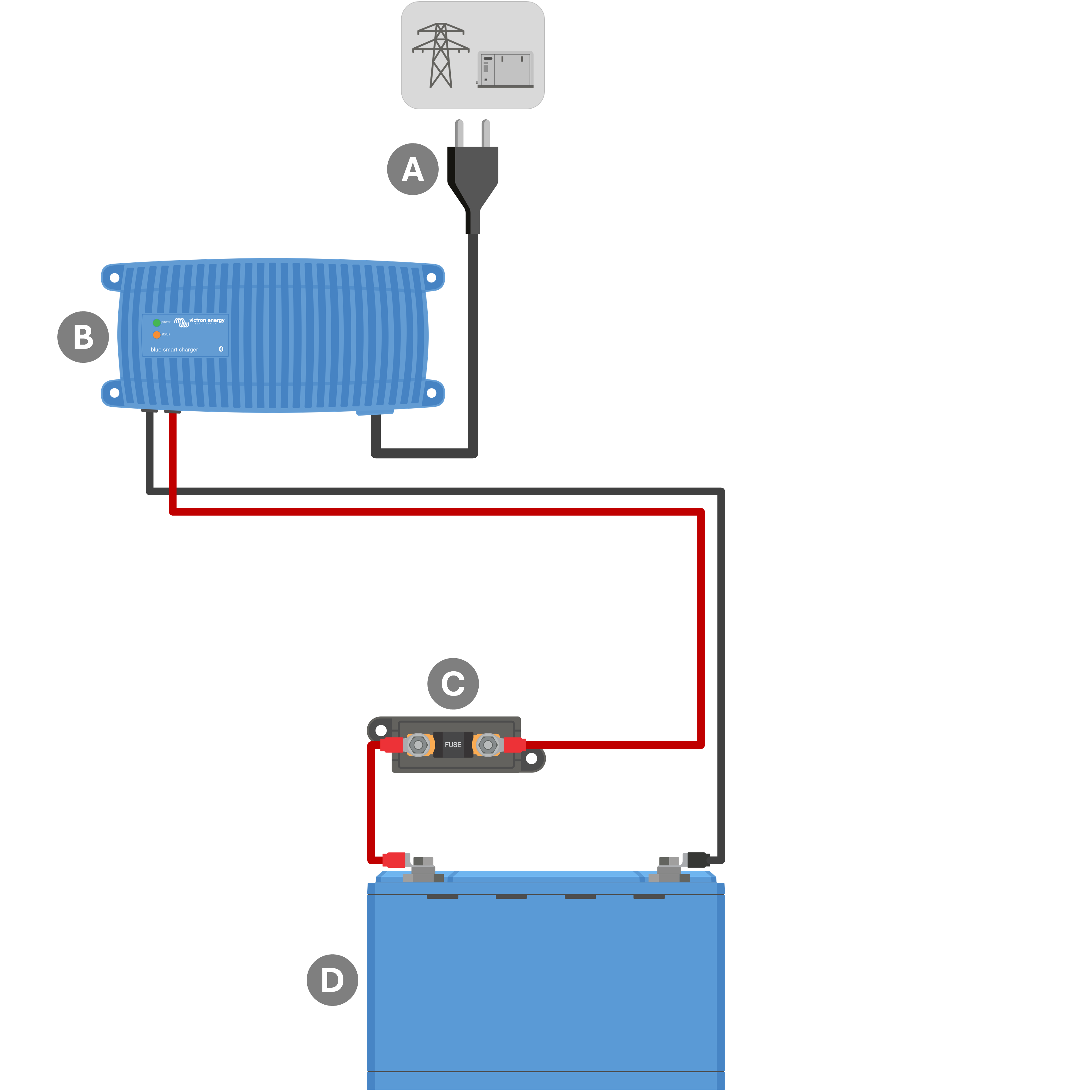

5.3.1. Perusasennus

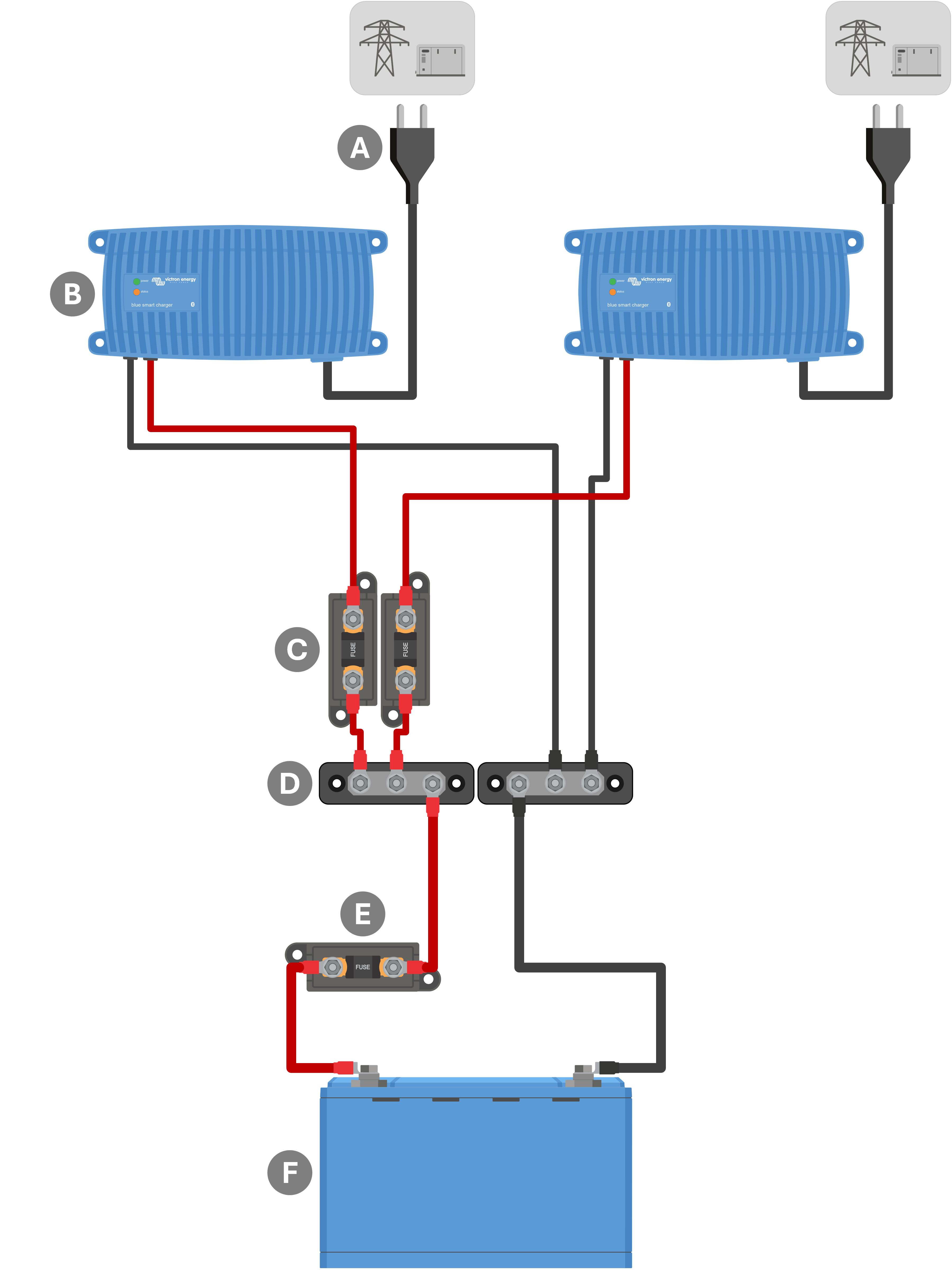

5.3.2. Järjestelmä, jossa on useita latureita
