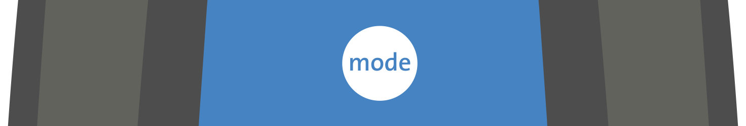

Inställning med laddaren:
- Anslut Blue Smart IP65 Charger:s AC-strömkabel till ett eluttag. Efter en kort fördröjning kommer TEST-LED-lampan att börja blinka, tills laddaren fastställer om batteriet kommer att ta emot laddning (kan ta upp till 2 minuter).
- Tryck (och släpp) MODE-knappen på Blue Smart IP65 Charger för att gå igenom och välja det mest lämpliga integrerade laddningsläget (Normal, Normal + Rekonditionering, Hög, Hög+ Rekonditionering eller litiumjon). - Säkerställ att rekonditioneringssteget endast är aktivt vid behov, eftersom onödig användning eller överanvändning förkortar batteriets livslängd.
- LED-lampan bredvid det nuvarande valda laddningsläget (NORMAL / HIGH / LI-ION) kommer att tändas och så även RECONDITION-LED (rekonditionerings-lampan) om den är aktiverad.
- Om den högsta laddningsmärkströmmen är för hög kan du aktivera lågströmsläge (laddningsström begränsad till en markant lägre nivå - varierar för varje modell, se avsnittet ”Tekniska specifikationer” för mer information). För att aktivera (eller inaktivera) lågströmsläget ska du trycka ner MODE-knappen på Blue Smart IP65 Charger och hålla den nere i 3 sekunder. När den är aktiverad blinkar LED-lampan för det valda laddarläget (NORMAL / HIGH / LI-ION).
Alla inställningar sparas och går inte förlorade om laddaren kopplas från huvudnätet eller batteriet.

6.3.2. Återställa pinkod
Om du glömmer/tappar bort pinkoden eller om den inte fungerar kan du återställa den till 000000 (inte till fabrikskoden som anges på etiketten) genom att använda MODE-knappen på laddaren eller en Bluetooth-anpassad enhet (mobiltelefon eller surfplatta) med appen VictronConnect.
För att återställa pinkoden för Bluetooth:
- Tryck ner och håll MODE-knappen nedtryckt på Blue Smart IP65 Charger i 10 sekunder.
- När 10 sekunder har gått kommer alla LED-lampor för laddningsläge att blinka två gånger för att visa att Bluetooth-pinkoden har återställts.
- Bluetooth-pinkoden har nu återställts till 000000.

6.3.4. Återaktivera Bluetooth
Bluetooth-kommunikation kan återaktiveras med MODE-knappen på laddaren.
För att återaktivera Bluetooth:
- När 10 sekunder har gått kommer alla LED-lampor för laddningsläge att blinka två gånger för att visa att Bluetooth-funktionen har aktiverats.
- Bluetooth-funktionen har nu återaktiverats.
