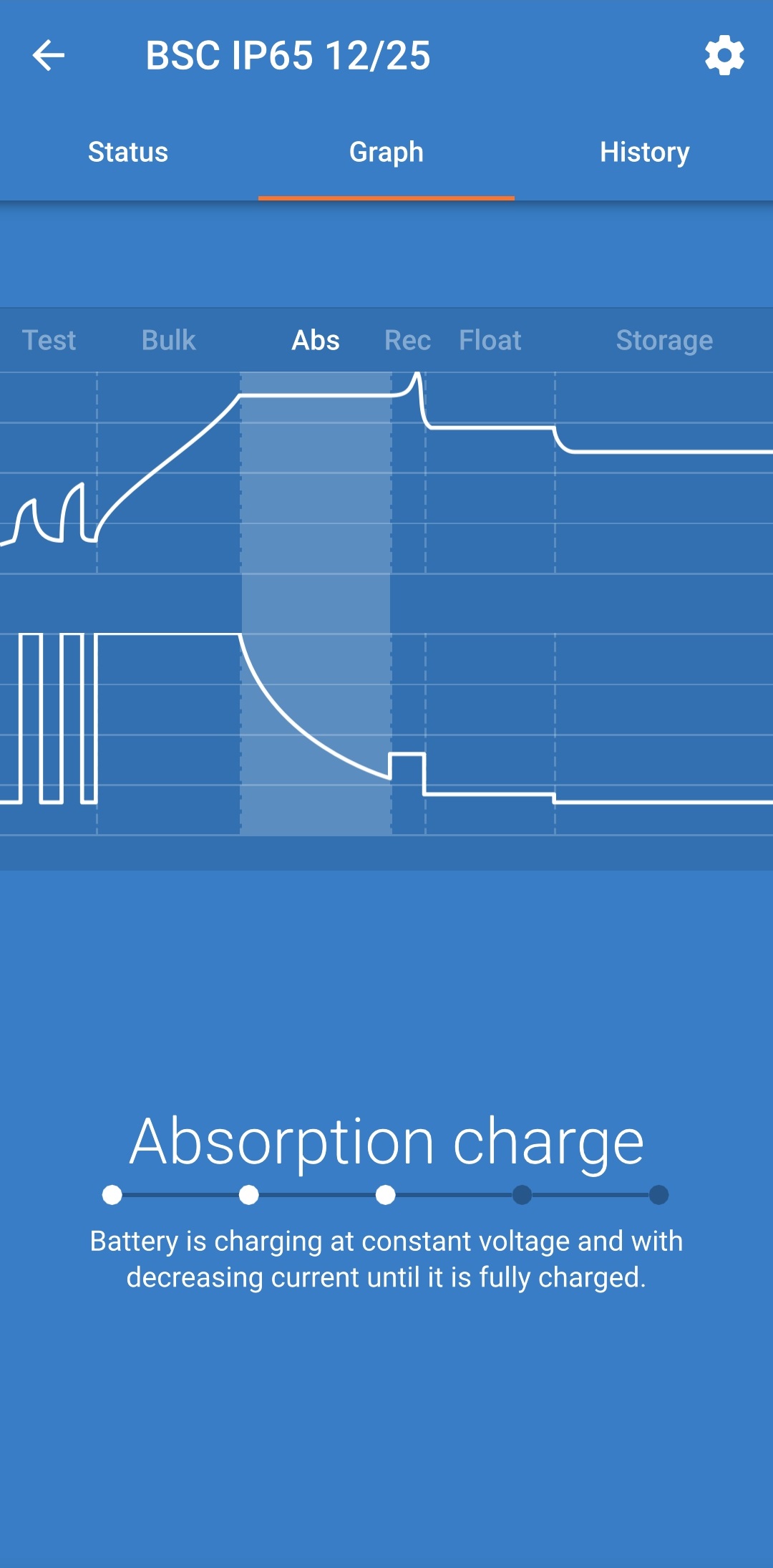

Tabellskärmen visar en lättförståelig grafisk återgivning av varje laddningssteg med avseende på typisk batterispänning och laddningsström.
Det aktiva laddningssteget markeras och anges även tillsammans med en kort förklaring.
