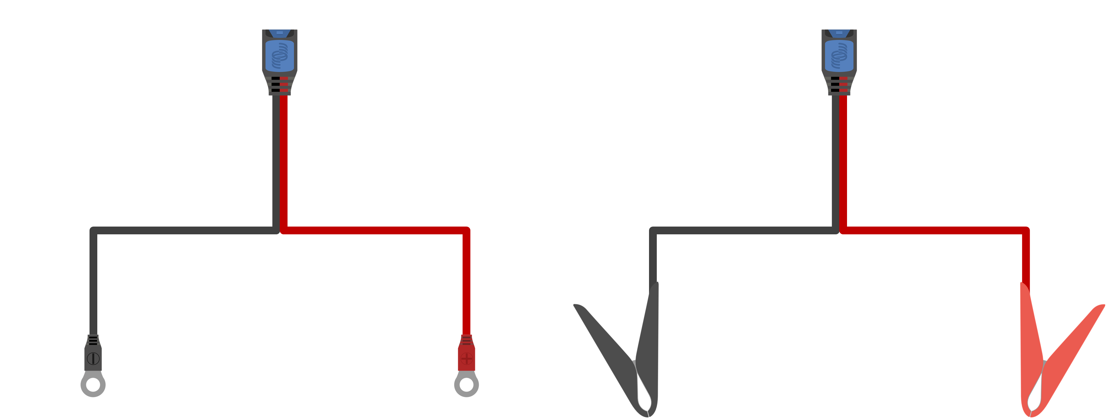

  1. Programmet Blue Smart IP65 Charger innehåller lämpliga DC-strömkablar som är fästa på laddaren med utbytbara batteri/-DC-systemanslutningsmöjligheter. Se avsnittet ”Installation > Koppling > DC-strömkabel” för mer information.
    1. Välj den utbytbara batterianslutningstyp för DC-strömkabeln som krävs för installationen ; M8 ringkabelsko eller batteriklämmor medföljer laddaren.
      Andra utbytbara batterianslutningstyper för DC-strömkablar och förlängningskablar finns tillgängliga som tillval. Se avsnittet ”Installation > Koppling > DC-strömkabel” för mer information.

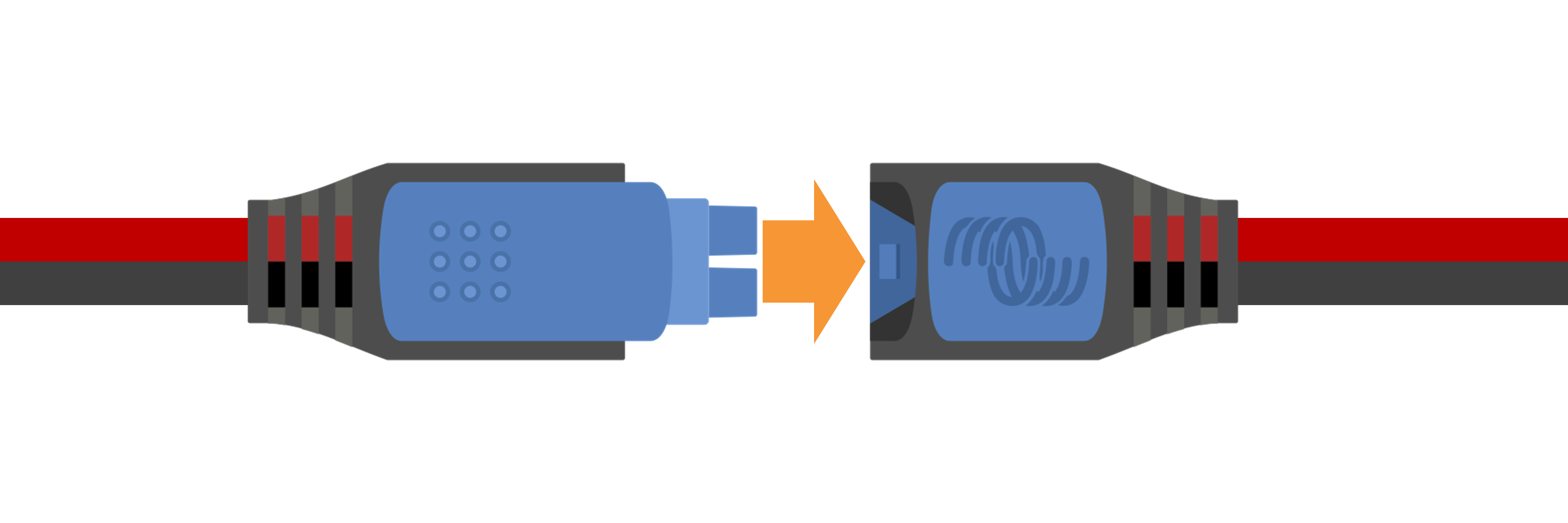

    2. Anslut den erforderliga batterianslutningstypen för DC-strömkabeln till DC-strömkabeln som är fast ansluten till laddaren; tryck ihop de matchande snabbkopplingarna tills den blå spärren är helt låst.

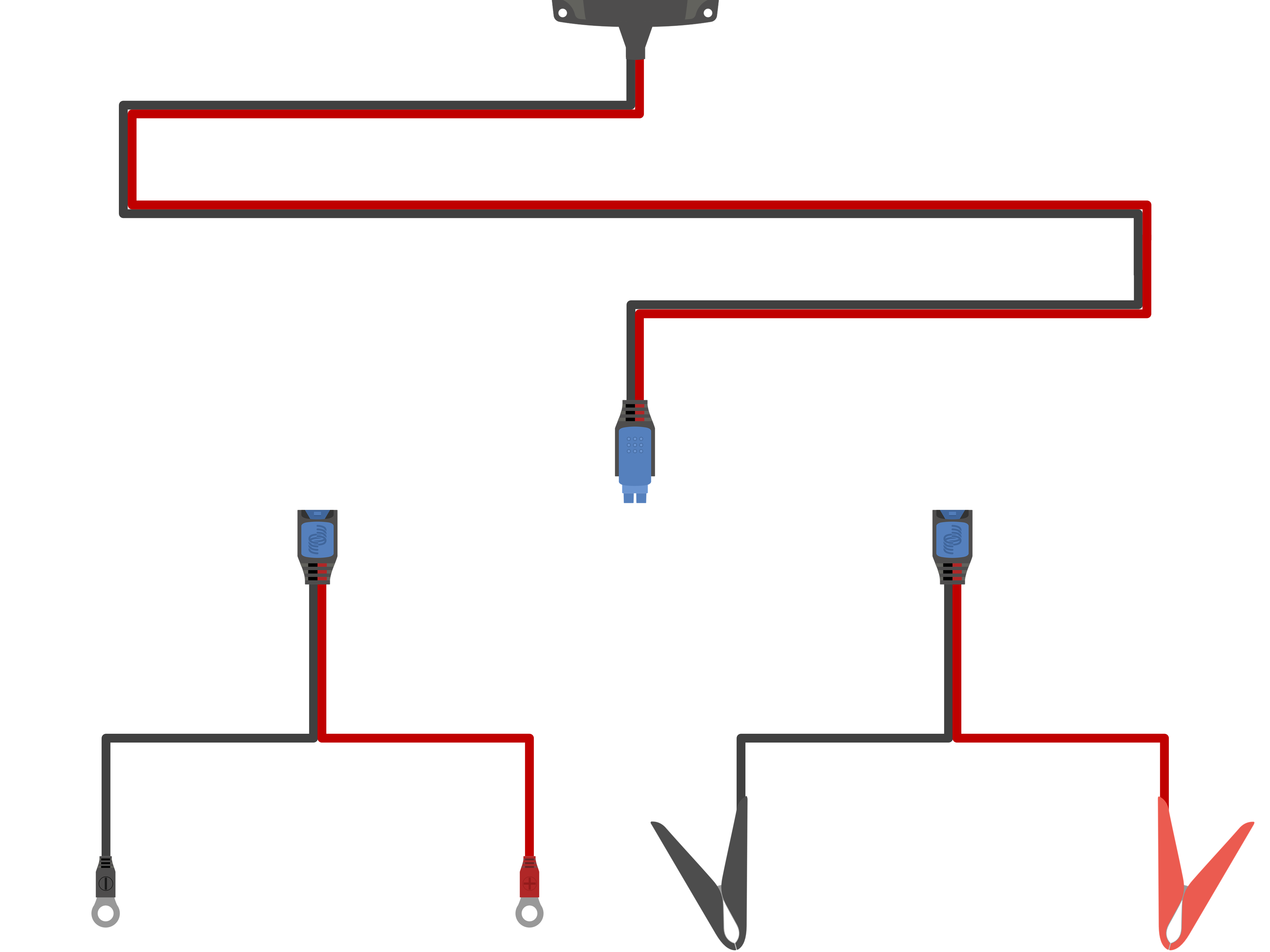

5.2.1. DC-strömkabel
Programmet Blue Smart IP65 Charger innehåller lämpliga DC-strömkablar som är fästa på laddaren med utbytbara batteri/-DC-systemanslutningsmöjligheter, M8-kabelskor och batteriklämmor medföljer laddaren.
Följande utbytbara batterianslutningstyper för DC-strömkablar finns också tillgängliga som valfria tillbehör:

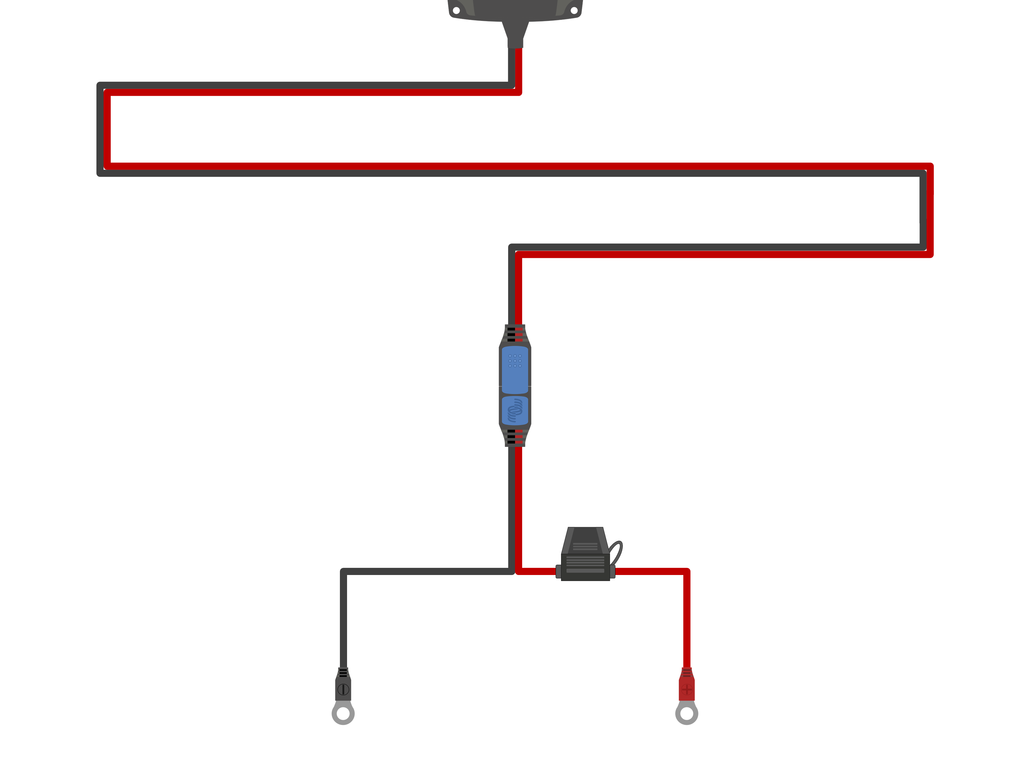

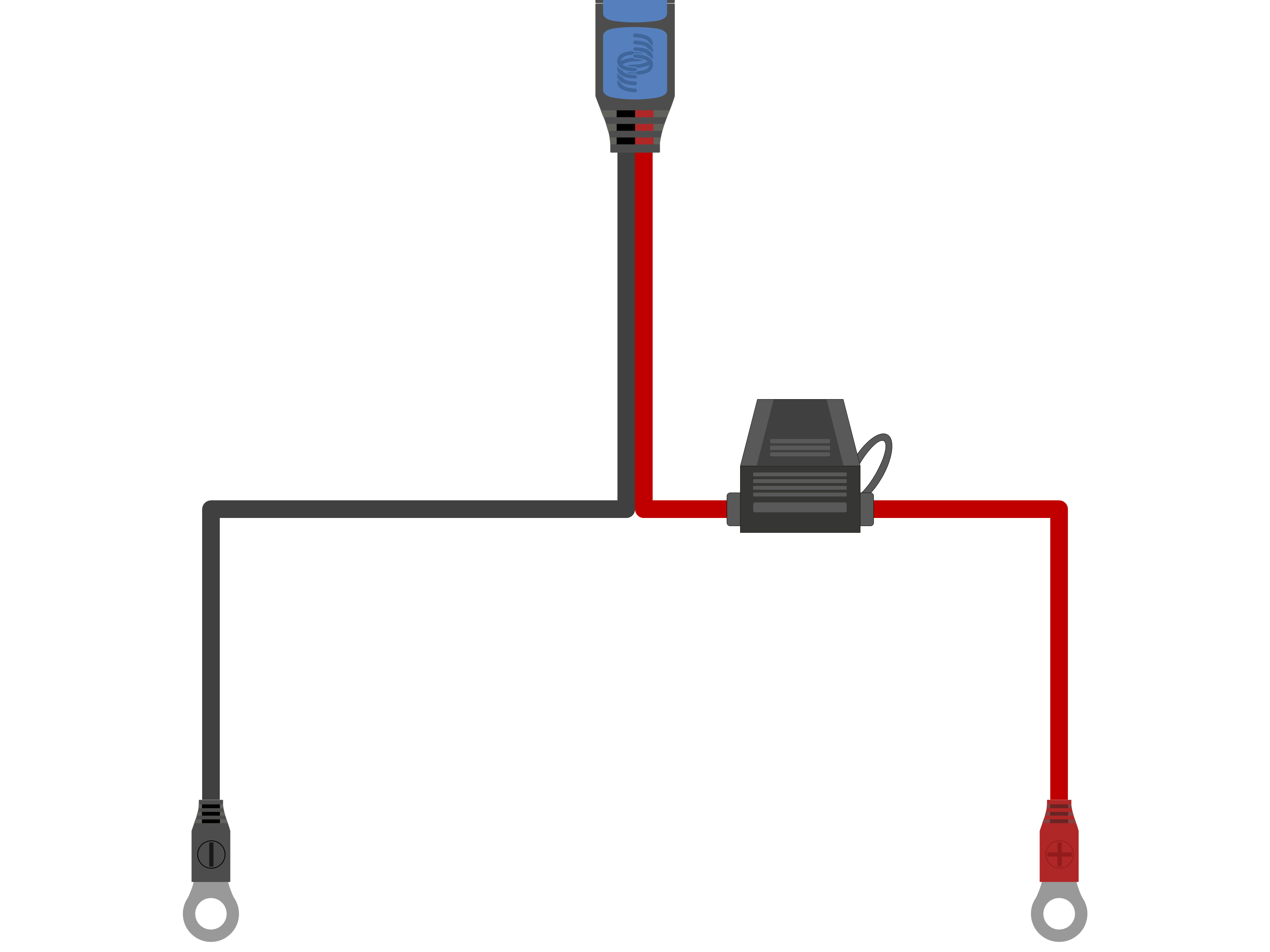

  1. M6-kabelskor med inbyggd ATO-säkring (30 A säkring ingår) - PN: BPC900100014
  2. M8-kabelskor med inbyggd ATO-säkring (30 A säkring ingår) - PN: BPC900110014
  3. 12 V-batteriindikatorsnabbkoppling med M8-kabelskor och inbyggd ATO-säkring (30 A ATO-säkring ingår, endast för användning med blybatterier) - PN: BPC900120114
  4. 12 V-batteriindikatorpanel med M8-kabelskor och inbyggd ATO-säkring (30 A ATO-säkring ingår, endast för användning med blybatterier) - PN: BPC900110114
  5. Fjäderklämmor med inbyggd ATO-säkring (30 A säkring ingår) - PN: BPC900400014
  6. 12 V- cigarettändaruttag med integrerad M205-säkring (16 A snabb bågformad M205-säkring ingår) - PN: BPC900300014
  7. MagCode 12 V-strömklämma (15 A max) - PN: BPC900500014
  8. MagCode 12 V-strömport (15 A max) - PN: BPC900520014
  9. 2 m förlängningskabel - PN: BPC900200014
Se tabellen nedan för den DC-strömkabelstorlek/kaliber (tvärsnittsyta) som medföljer varje Blue Smart IP65 Charger -modell:

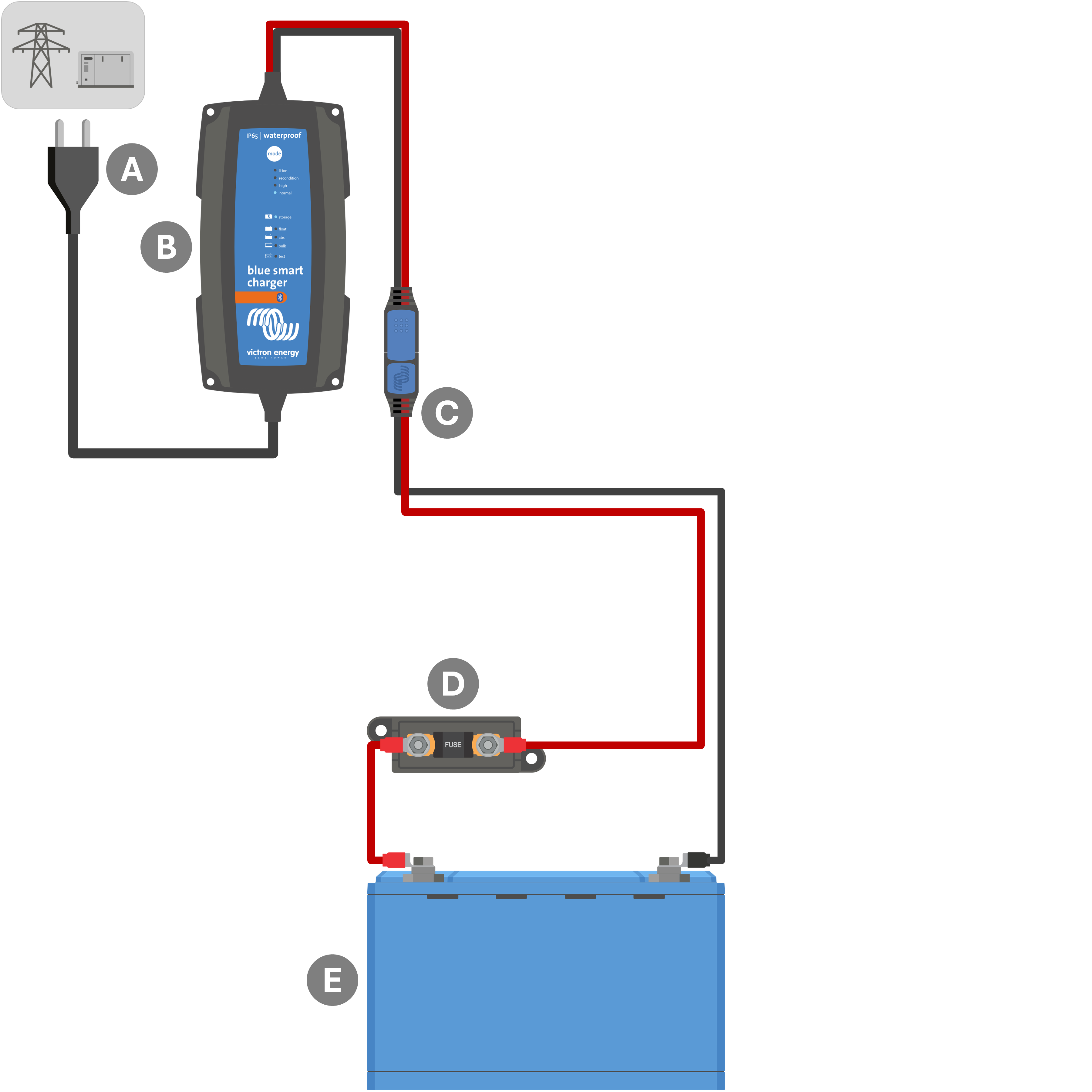

5.3. Schematik
5.3.1. Grundläggande installation

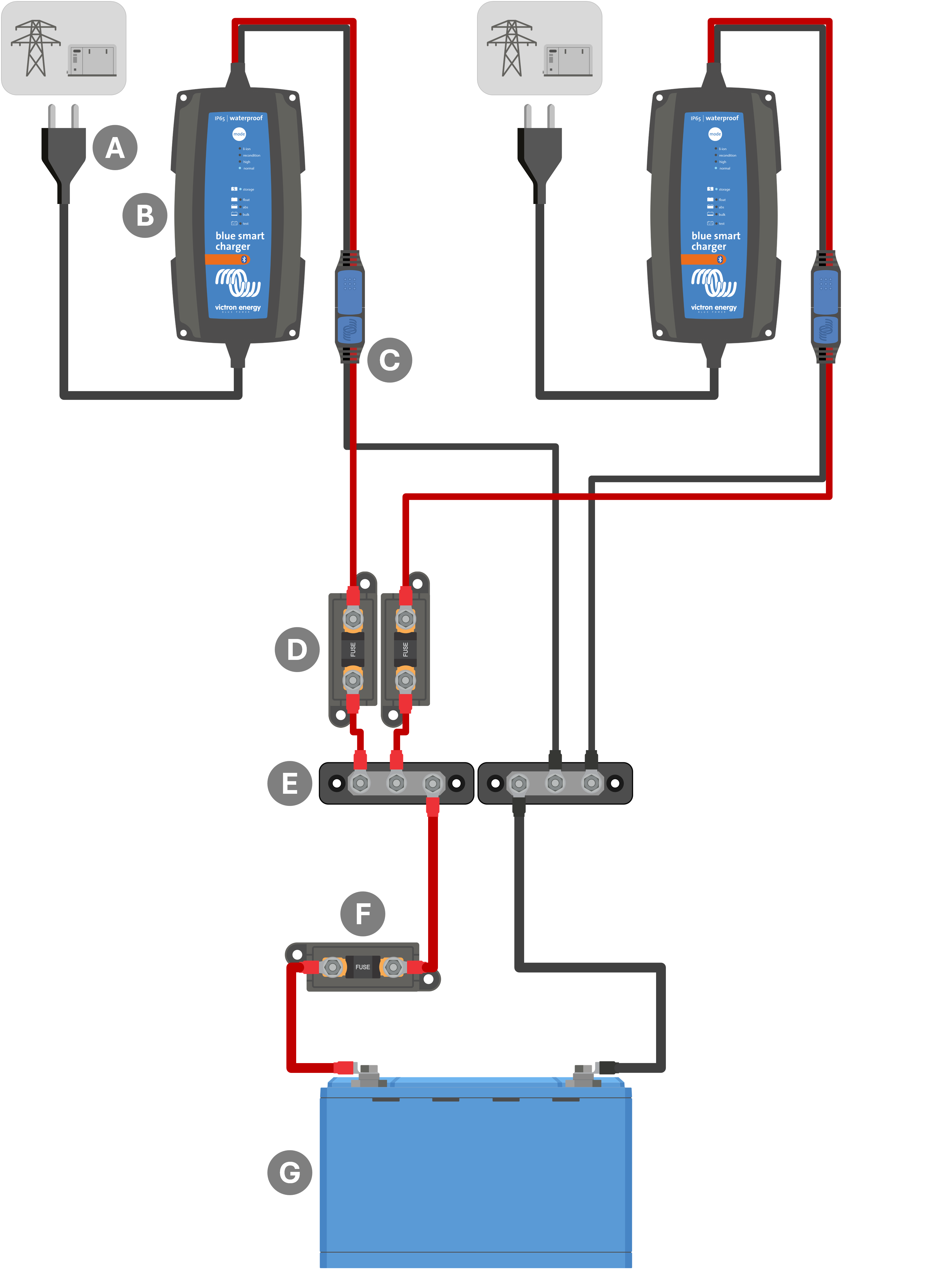

5.3.2. System med flera laddare
