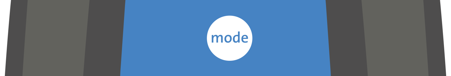

Configurar com carregador:
Prima (e solte) o botão MODE (modo) no Blue Smart IP65 Charger para percorrer e selecionar o modo de carga integrado mais adequado (Normal, Normal + Renovação, Elevado + Renovação ou Li-ion).
O LED ao lado do modo de carga selecionado atualmente (NORMAL / HIGH / LI-ION) acende-se, bem como o LED RECONDITION, se estiver ativado.
Se a corrente de carga nominal máxima for excessiva, ative o modo de corrente baixa; consulte as instruções a secção «Configuração > Configuração com carregador».
