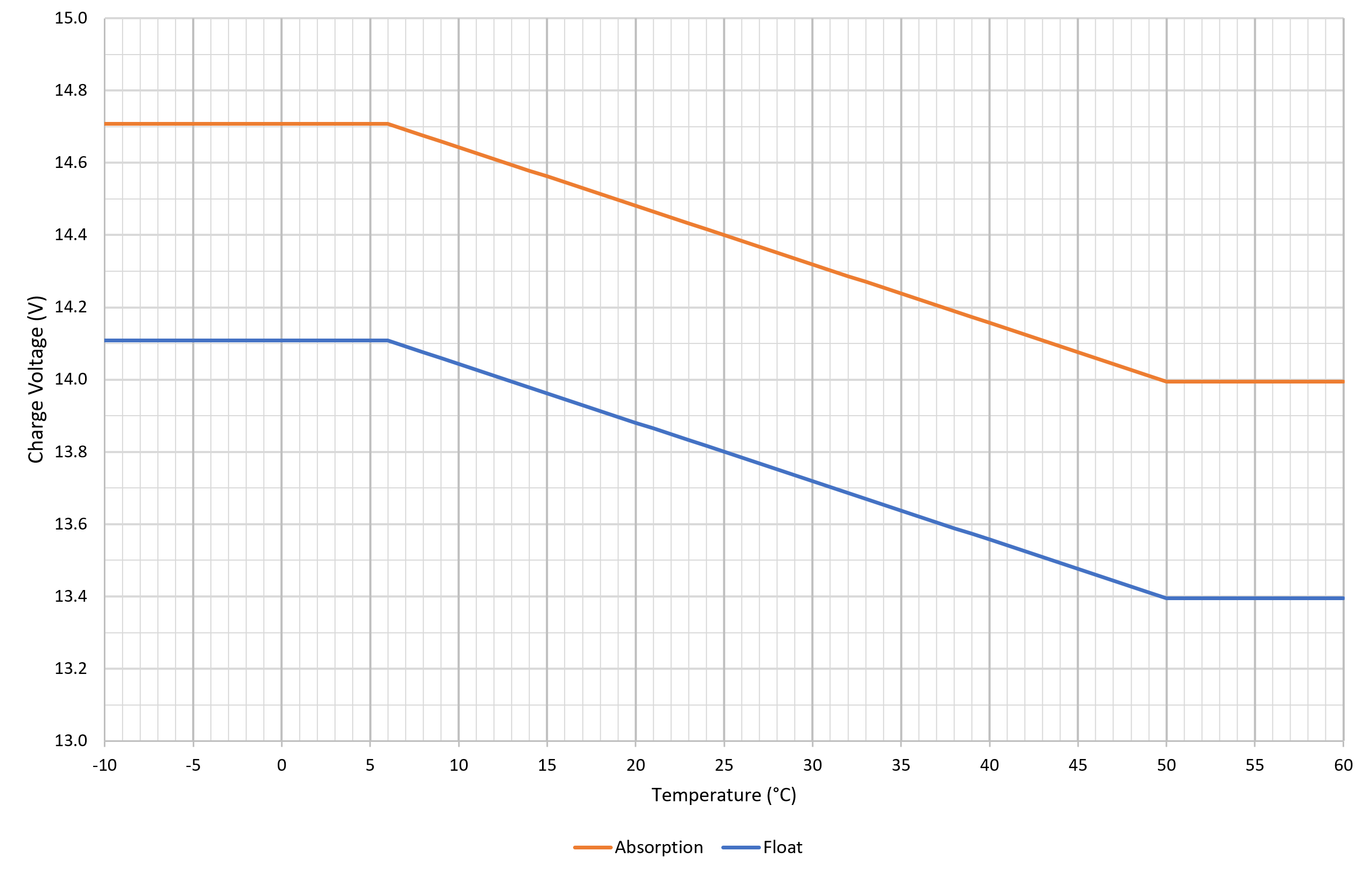

4.3. Compensação da temperatura
A gama Blue Smart IP65 Charger inclui a compensação de temperatura, que otimiza automaticamente a tensão de carga nominal/configurada com base na temperatura ambiente (exceto no modo Li-ion ou se for desativada manualmente).
A tensão de carga ótima de uma bateria de chumbo-ácido varia inversamente à temperatura da bateria; a compensação da tensão de carga da bateria com base na temperatura elimina a necessidade de definições especiais da tensão de carga em ambientes frios ou quentes.
Durante a ativação, o carregador irá medir a sua temperatura interna e utilizar essa temperatura como referência para compensar a temperatura; no entanto, a medição da temperatura inicial está limitada a 25 ºC por não ser possível saber se o carregador ainda está quente de um funcionamento anterior.
Como o carregador gera algum calor durante o funcionamento, a medição da temperatura interna é usada apenas dinamicamente se tiver sido considerada fiável, quando a corrente de carga diminuir até um nível baixo/negligenciável e tiver passado um tempo adequado para a temperatura do carregador estabilizar.
Para uma compensação da temperatura mais precisa, os dados de temperatura da bateria devem ser obtidos com um monitor da bateria compatível (como um BMV, SmartShunt, Smart Battery Sense ou Dongel VE.Bus Smart) através da VE.Smart Networking; consulte a secção «Funcionamento - VE.Smart Networking» para obter mais informação.
A tensão de carga configurada está relacionada com uma temperatura nominal de 25 ºC, ocorrendo uma compensação de temperatura linear entre os limites de 6 ºC a 50 ºC, com base no coeficiente predefinido de compensação da temperatura de -16,2 mV/ºC nos carregadores de 12 V (-32,4 mV/ºC nos carregadores de 24 V) ou de acordo com a configuração.
Consulte no gráfico seguinte a curva de temperatura vs a tensão de carga predefinida para carregadores de 12 V:
Aviso
O coeficiente de compensação da temperatura é especificado em mV/ºC e aplica-se a toda a bateria/banco de baterias (não por célula de bateria).
Se o fabricante da bateria especificar um coeficiente de compensação da temperatura por célula, terá de ser multiplicado pelo número total de células em série (normalmente existem seis células em série numa bateria à base de chumbo-ácido de 12 V).
