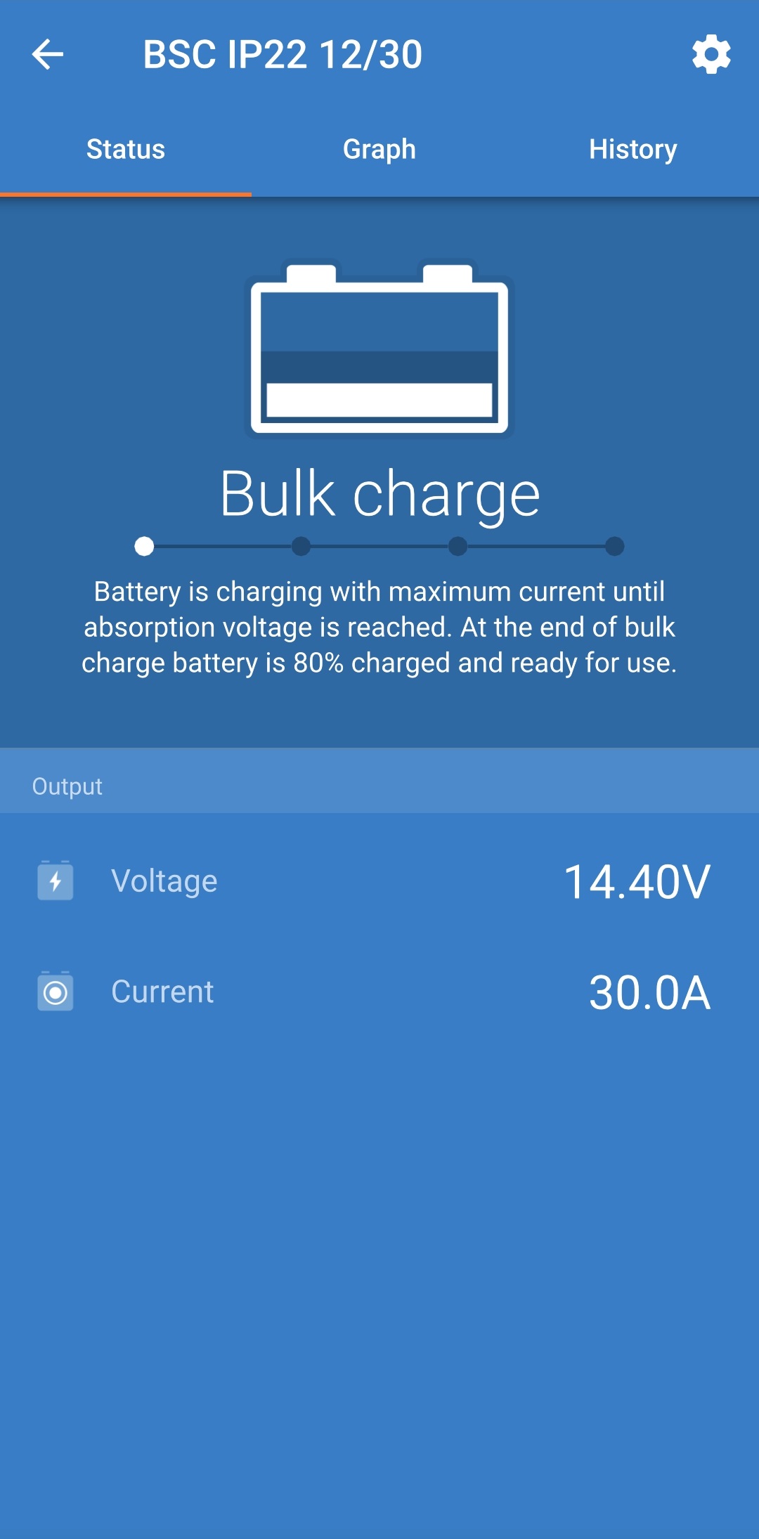

7.2.1. Ecrã de estado
O ecrã STATUS (estado) é o ecrã principal de visão geral; apresenta o modo de função (carregador ou fonte de alimentação), o estado de carga ativa (no modo de carregador), a tensão da bateria e a corrente de carga / saída.
Estes dados são atualizados continuamente e em tempo real à medida que o ciclo progride.

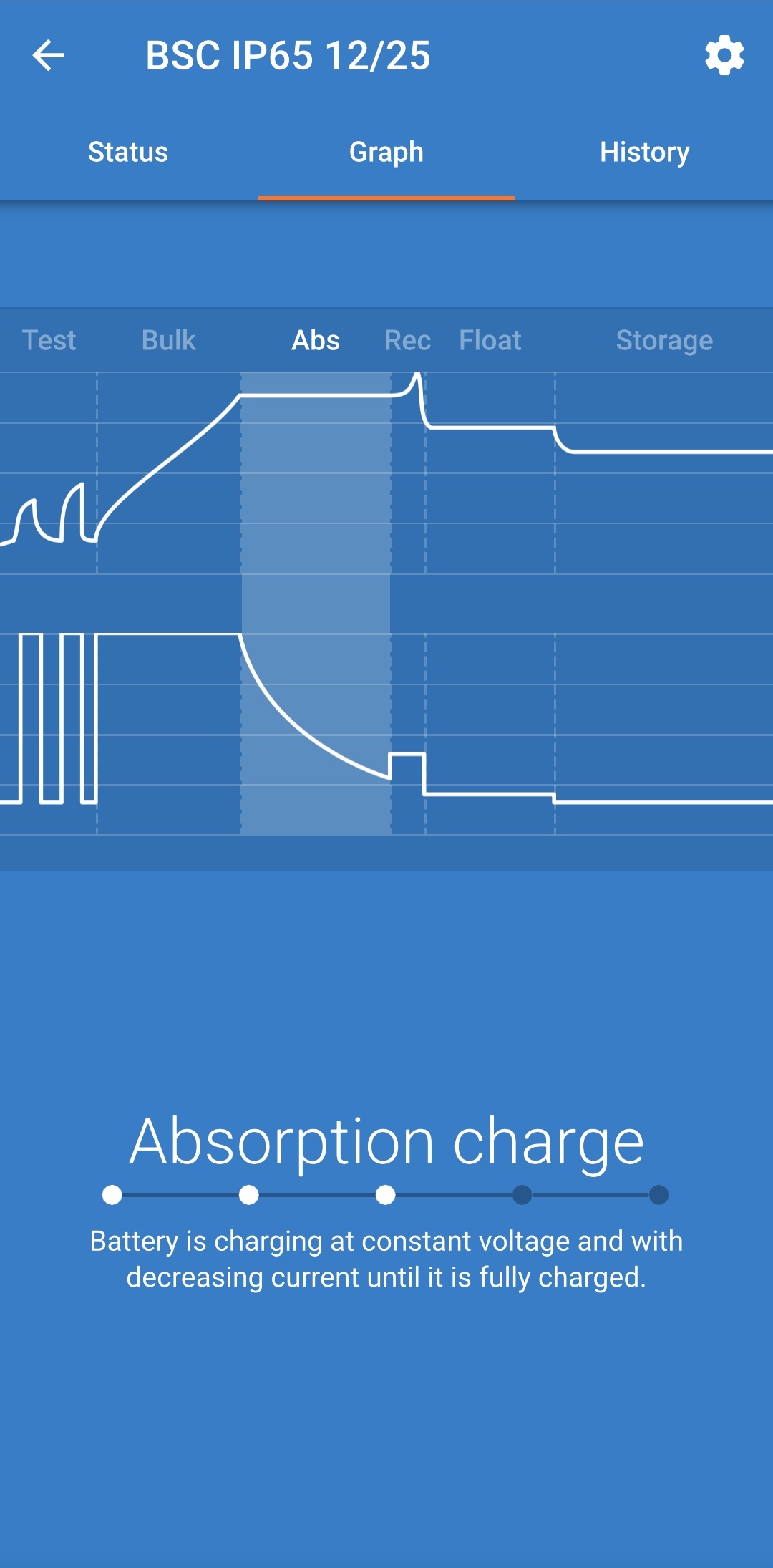

7.2.2. Ecrã de gráfico
O ecrã GRAPH (gráfico) proporciona uma representação gráfica de compreensão fácil para cada estado de carga em relação à tensão da bateria e à corrente de carga.
A fase de carga ativa é também realçada e indicada, juntamente com uma breve explicação.
