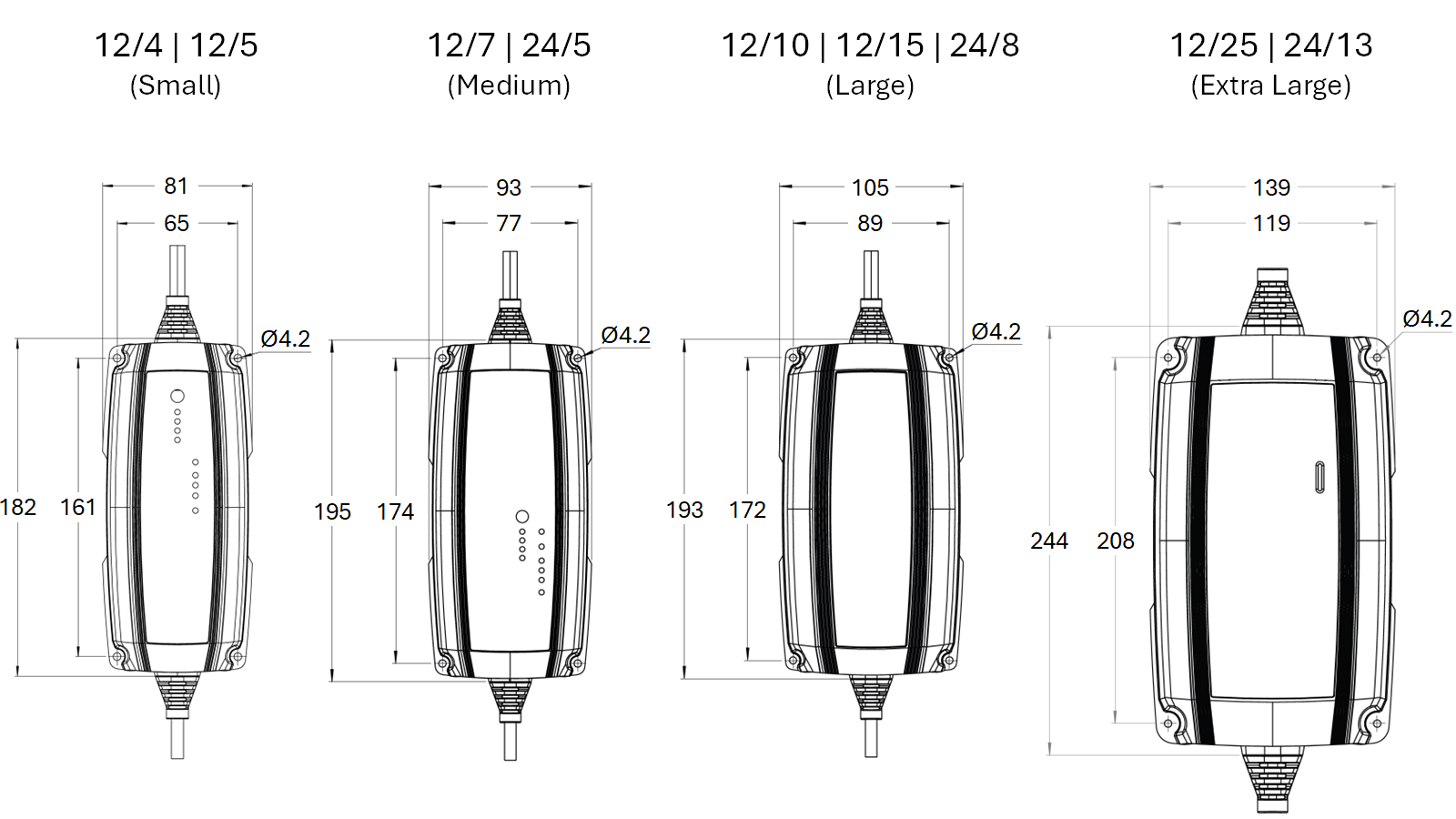

Para instalações permanentes, monte o Blue Smart IP65 Charger verticalmente com o cabo de alimentação de CA voltado para baixo; fixe-o usando parafusos adequados através dos orifícios de montagem.
Selecione e use parafusos com cabeça combinada (não use parafusos com cabeça plana/sentinela) e um diâmetro externo da rosca do parafuso que corresponda ao diâmetro interno do orifício/ranhura de montagem (~3mm de diâmetro externo máximo para permitir um ajuste livre).
Para facilitar a instalação, recomenda-se «suspender» a unidade com os dois parafusos superiores (deixe as cabeças dos parafusos a ~3 mm da superfície) e, em seguida, instale os dois parafusos inferiores, antes de apertar completamente os quatro parafusos.
Tenha cuidado para não apertar demasiado os parafusos de montagem (porque os suportes de montagem são de plástico).
Consulte no desenho abaixo as dimensões de montagem:

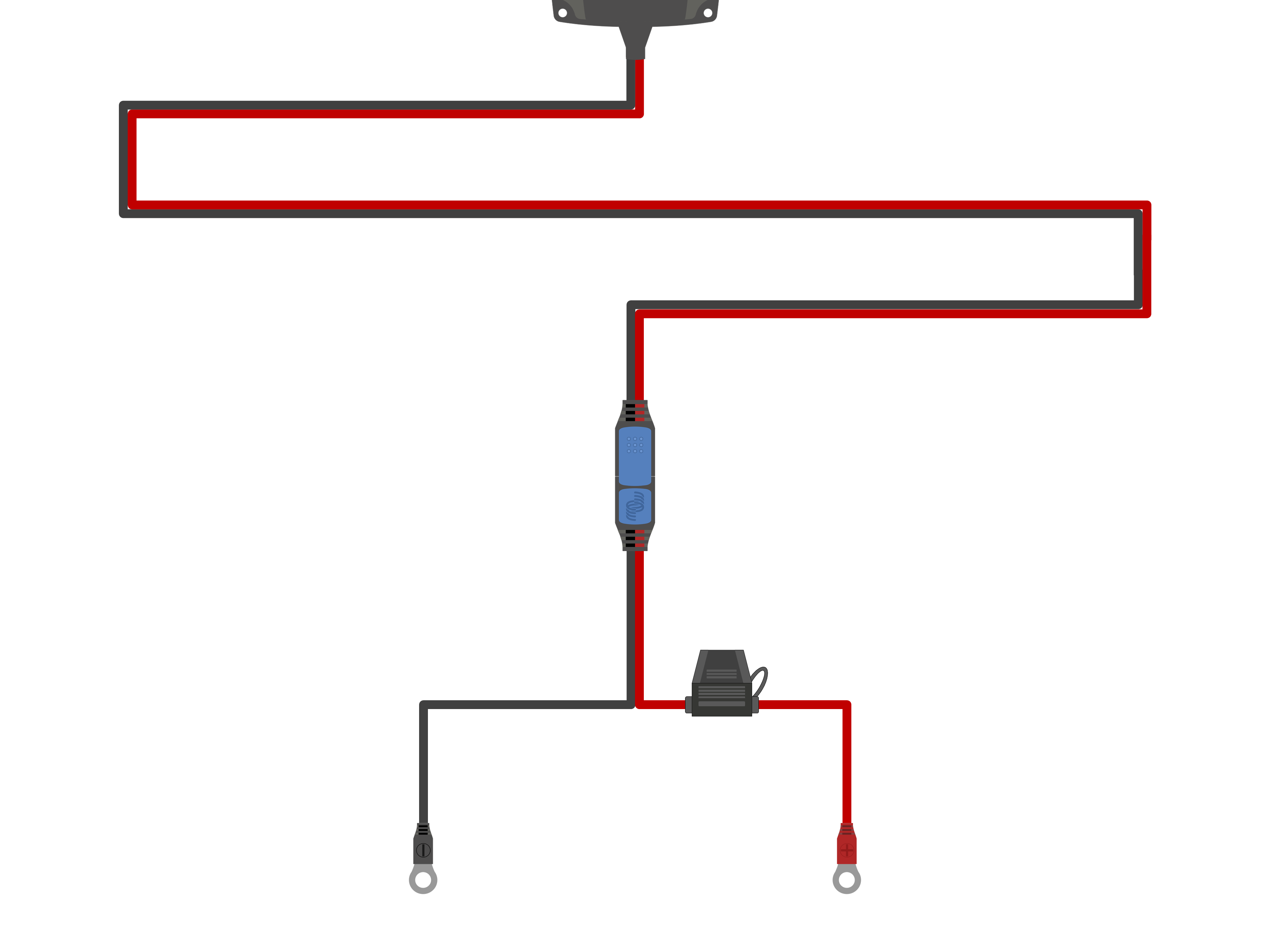

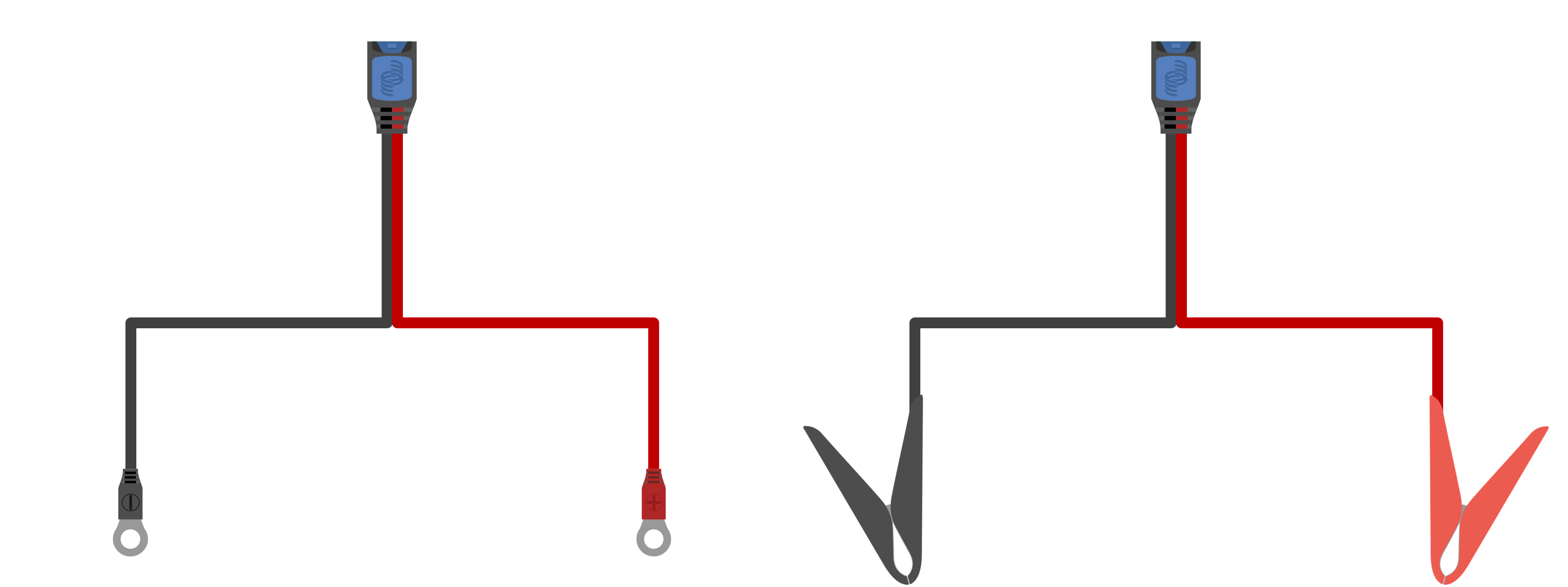

  1. A gama de Blue Smart IP65 Charger inclui cabos de alimentação CC adequados ligados ao carregador com opções de ligação de bateria / sistema CC intercambiáveis; consulte a secção «Instalação > Cablagem > Cabo de alimentação CC» para obter mais informação.
    1. Selecione a ligação da bateria do cabo de alimentação CC intercambiável necessário para a instalação; os terminais de olhal M8 e os grampos da bateria são fornecidos com o carregador.
      Estão disponíveis outras ligação de baterias de cabos de alimentação CC intercambiáveis e cabos de extensão como acessório opcional; consulte a secção «Instalação > Cablagem > Cabo de alimentação CC» para obter mais informação.

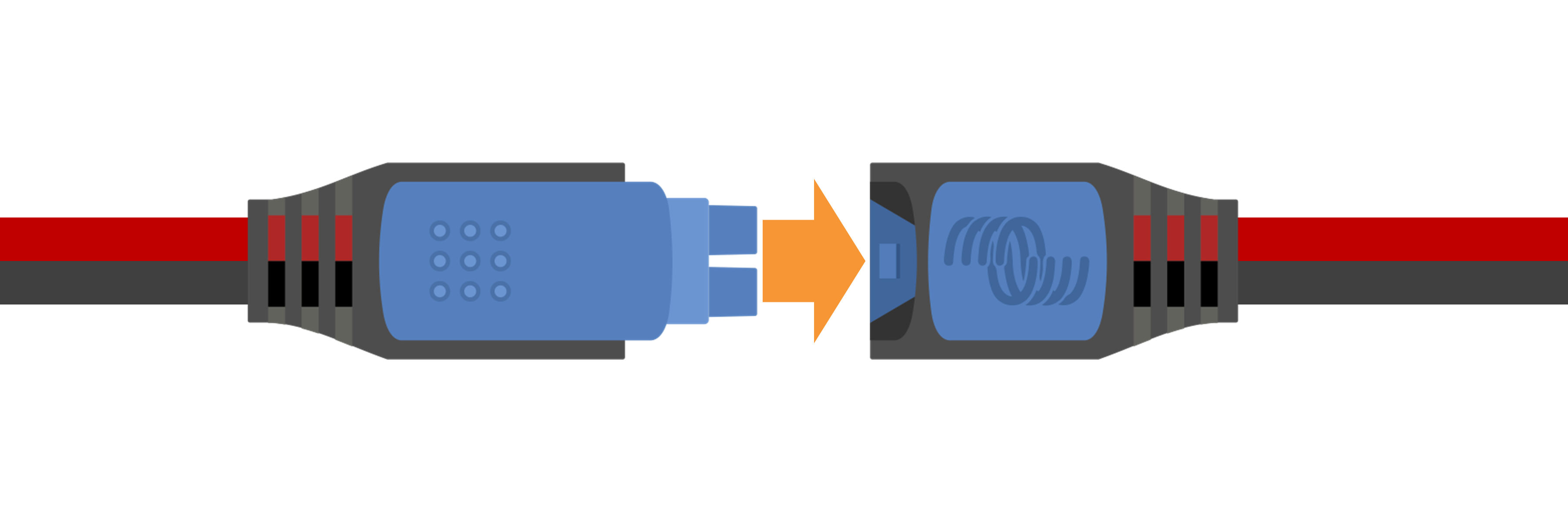

    2. Instale a ligação da bateria do cabo de alimentação CC necessário à cablagem de alimentação CC ligada diretamente ao carregador; una os conectores rápidos correspondentes até engatar completamente o fecho azul.

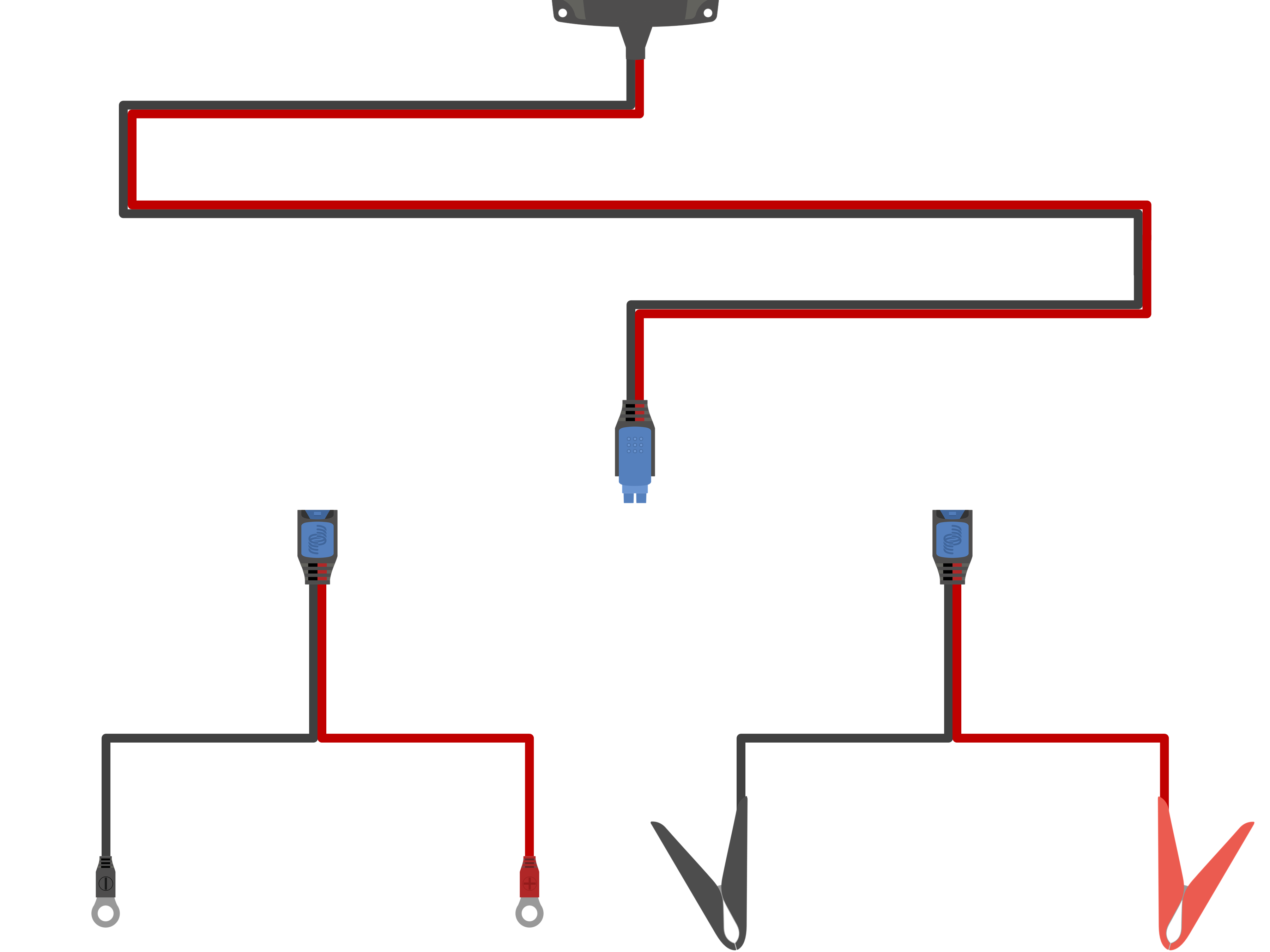

5.2.1. Cabo de alimentação CC
A gama Blue Smart IP65 Charger inclui uma cablagem de alimentação CC adequada, ligada ao carregador, com opções de ligação de bateria / sistema CC intercambiáveis; os terminais de olhal M8 e os grampos da bateria são fornecidos com o carregador.
Os seguintes tipos de ligação da bateria ao cabo de alimentação CC intercambiáveis também estão disponíveis como um acessório opcional:

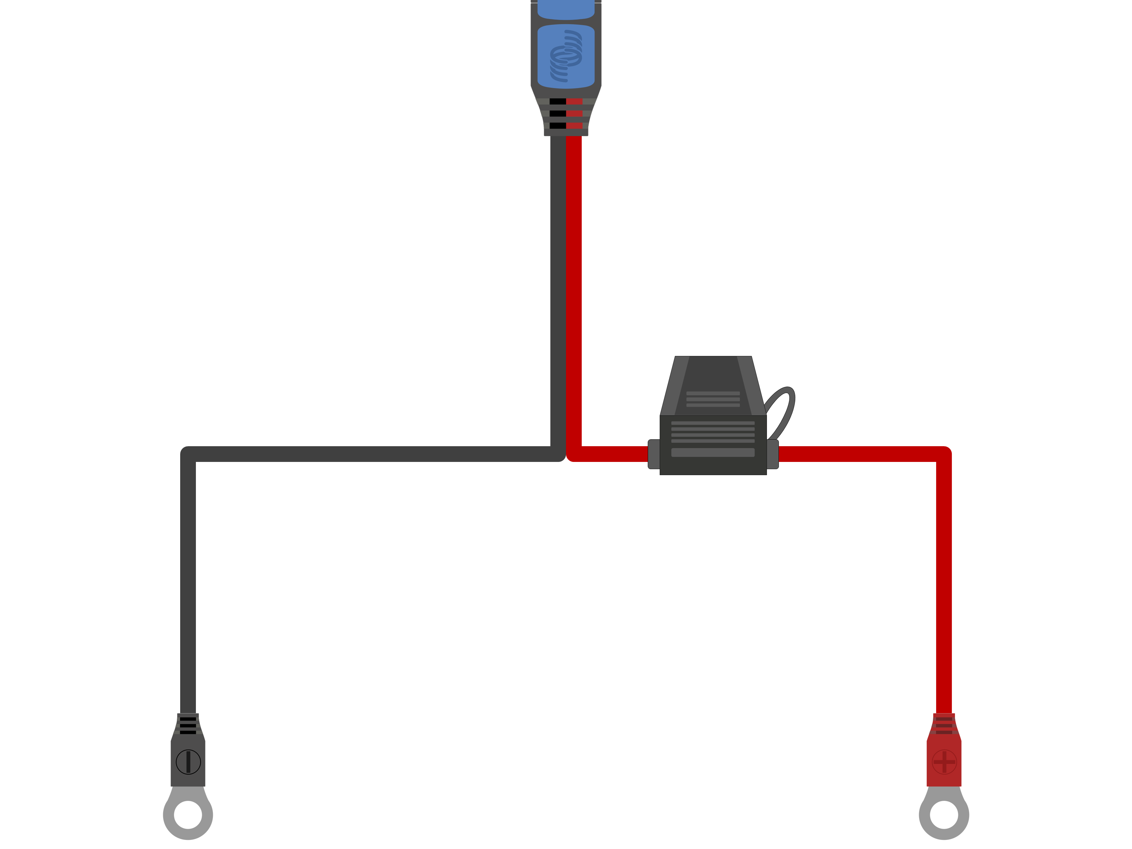

  1. Terminais de olhal M6 com fusível ATO em linha (fusível de 30 A incluído) - PN: BPC900100014
  2. Terminais de olhal M8 com fusível ATO em linha (fusível de 30 A incluído) - PN: BPC900110014
  3. Conector rápido do indicador da bateria de 12 V com terminais de olhal M8 e fusível ATO em linha (inclui um fusível ATO de 30 A, apenas para utilização com baterias de chumbo-ácido) - PN: BPC900120114
  4. Painel indicador de bateria de 12 V com terminais de olhal M8 e fusível ATO em linha (inclui um fusível ATO de 30 A, apenas para utilização com baterias de chumbo-ácido) - PN: BPC900110114
  5. Abraçadeiras de mola com fusível ATO em linha (fusível ATO de 30 A incluído) - PN: BPC900400014
  6. Conector de isqueiro de 12 V com fusível M205 integrado (inclui um fusível M205 de queima rápida de 16 A) - PN: BPC900300014
  7. Conector grampo MagCode 12 V Power (15 A máx.) - PN: BPC900500014
  8. Porta MagCode Power (15 A máx.) - PN: BPC900520014
  9. Cabo de extensão de 2 m - PN: BPC900200014

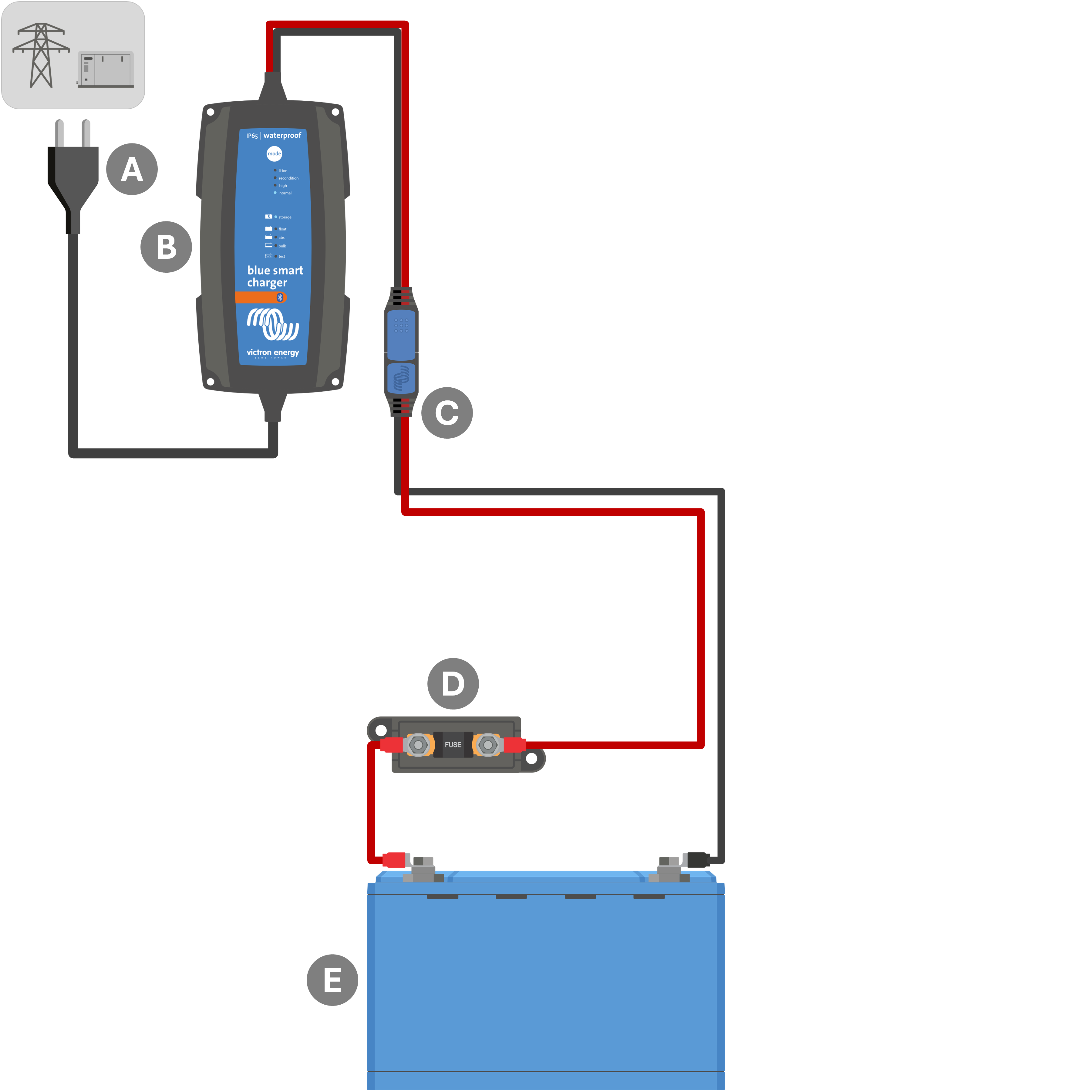

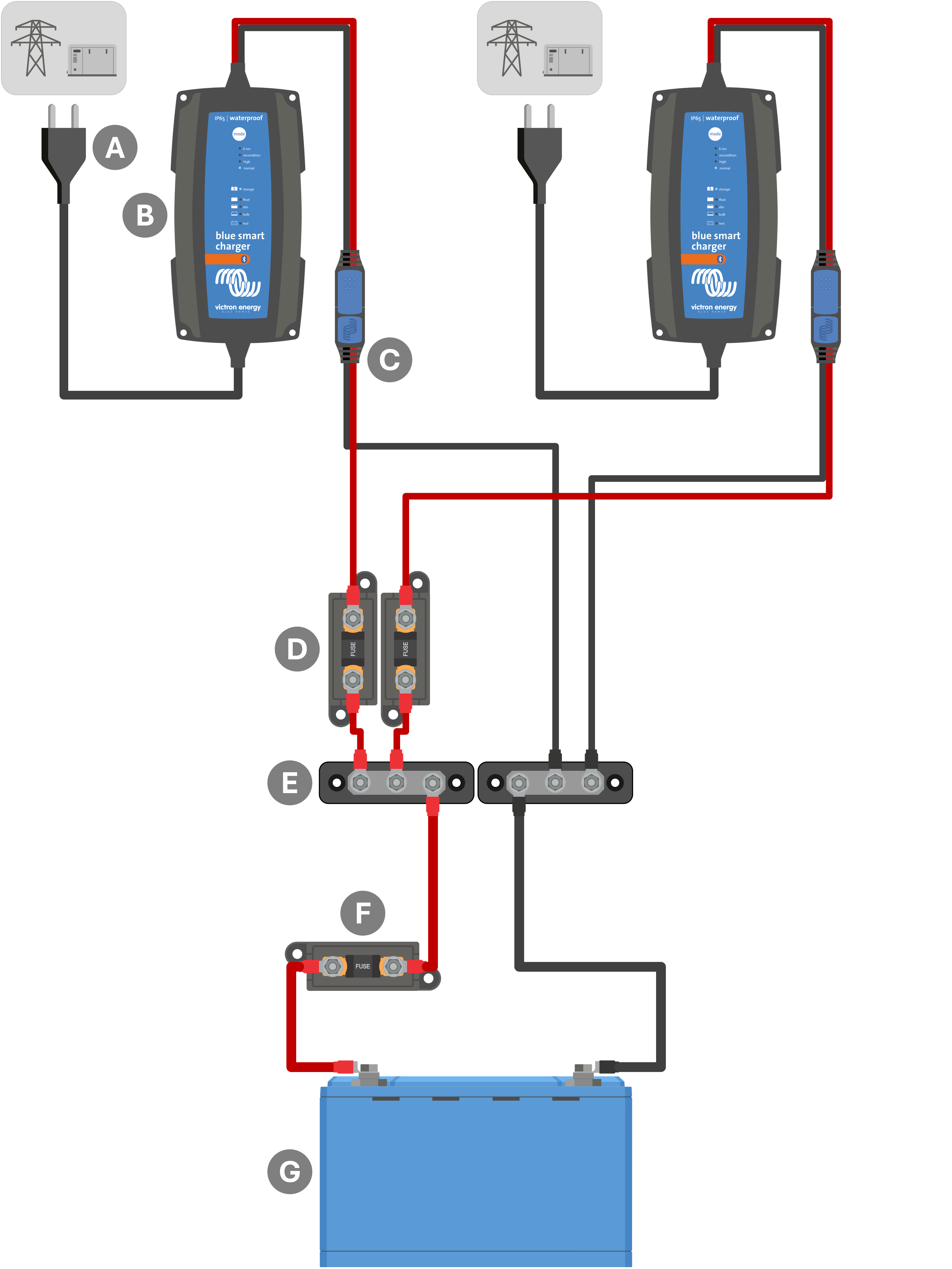

5.3. Esquemas
5.3.1. Instalação básica
5.3.2. Sistema com vários carregadores
