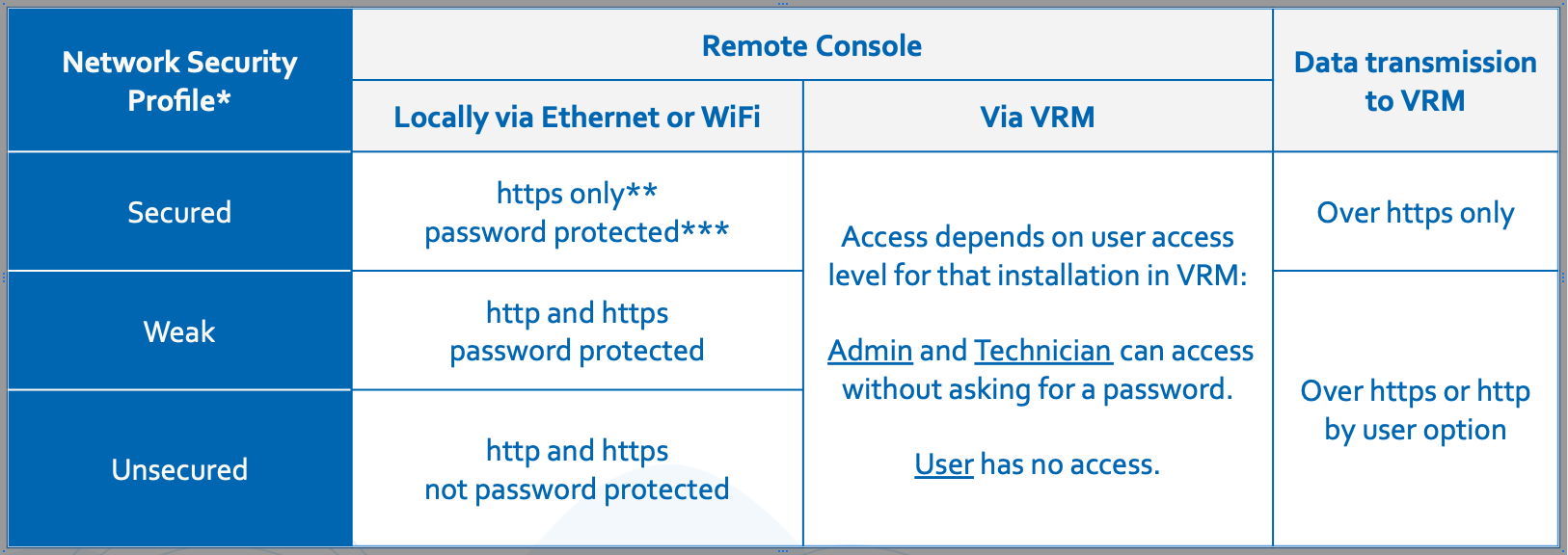

4.9. Profilo di sicurezza della rete
L'impostazione del profilo di sicurezza della rete consente di controllare le modalità di scambio dei dati a livello locale (via Ethernet o WiFi) e remoto (via VRM).
È possibile scegliere tra tre profili:
* Quando si esegue l'aggiornamento da una versione precedente alla v3.50, il profilo viene impostato automaticamente affinché corrisponda alle impostazioni di rete e della Consolle remota configurate in precedenza. I nuovi dispositivi forniti con la versione 3.50 o successiva sono impostati in modo predefinito su Sicuro.
** Qualsiasi accesso a un http sarà reindirizzato agli http equivalenti.
*** Nelle nuove unità fornite con la versione 3.50 o successiva, la password predefinita del dispositivo è lo stesso PIN casuale a sei cifre utilizzato per il Bluetooth, stampato sulla carcassa del dispositivo GX. Quando si aggiorna un dispositivo GX esistente, il profilo di sicurezza viene automaticamente configurato per corrispondere alle impostazioni correnti definite dall'utente, come ad esempio l'attivazione della Console remota su LAN e la protezione con password.
Le modifiche del profilo di sicurezza possono essere effettuate in Impostazioni → Generale → Accesso e Sicurezza → Profilo di sicurezza della rete locale nel menu Impostazioni. |
Dettagli sul Profilo di sicurezza della rete
L'impostazione del Profilo di sicurezza della rete si applica esclusivamente all'accesso alla rete locale. Non influisce sull'accesso al dispositivo fisico o sull'impostazione del livello di accesso a schermo (Utente / Utente e Installatore), che sono configurati separatamente.
