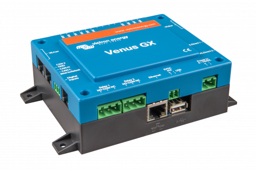

2.1. Cos'è il Venus GX?
Il Venus GX fa parte della famiglia di prodotti GX.
I dispositivi GX possono essere inseriti al centro di qualsiasi impianto energetico di Victron. Eseguono il sistema operativo Venus OS e garantiscono una comunicazione continua tra tutti i componenti collegati, compresi inverter/caricabatterie, caricabatterie solari, caricabatterie CC-CC e batterie.

2.2. Cosa contiene la confezione?
Venus GX
Cavo di alimentazione con fusibile in linea e occhielli per morsetti M8 per il collegamento alla batteria o al sistema di sbarre CC
Morsettiere per tutti i connettori di ogni lato
Etichetta che riporta la password WiFi e i dettagli del prodotto
Terminatori VE.Can (2 unità)
