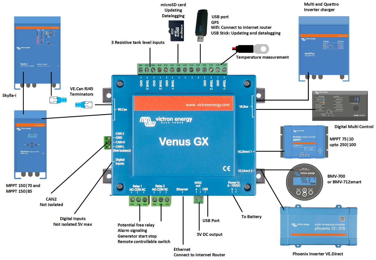

3.1. Venus GX Panoramica dei collegamenti
Il Venus GX supporta un massimo di 6 dispositivi VE.Direct, indipendentemente dal fatto che siano collegati tramite porte VE.Direct o USB. Tuttavia, questo limite può essere inferiore in sistemi complessi, ad esempio quelli con più inverter FV o inverter sincronizzati. Per garantire un funzionamento affidabile bisogna sempre prevedere un certo margine di sicurezza in fase di progetto.
