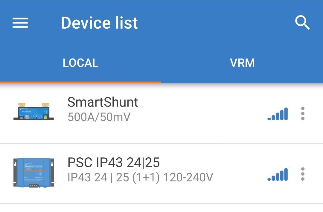

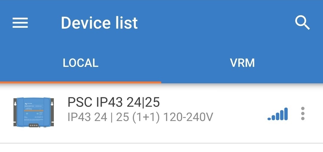

Öppna appen VictronConnect och titta efter Smart IP43 Charger på den lokala enhetslistan under ”Andra enheter”.
Om Smart IP43 Charger inte kommer upp automatiskt ska du säkerställa att mobiltelefonen eller surfplattan är Bluetooth-anpassad och är inom räckhåll. Du kan sen manuellt skanna efter enheter genom att välja ”Scan”-knappen (rund orange knapp med en cirkelformad pil) i det nedre högra hörnet.
Välj Smart IP43 Charger från den lokala enhetslistan under ”Andra enheter”.

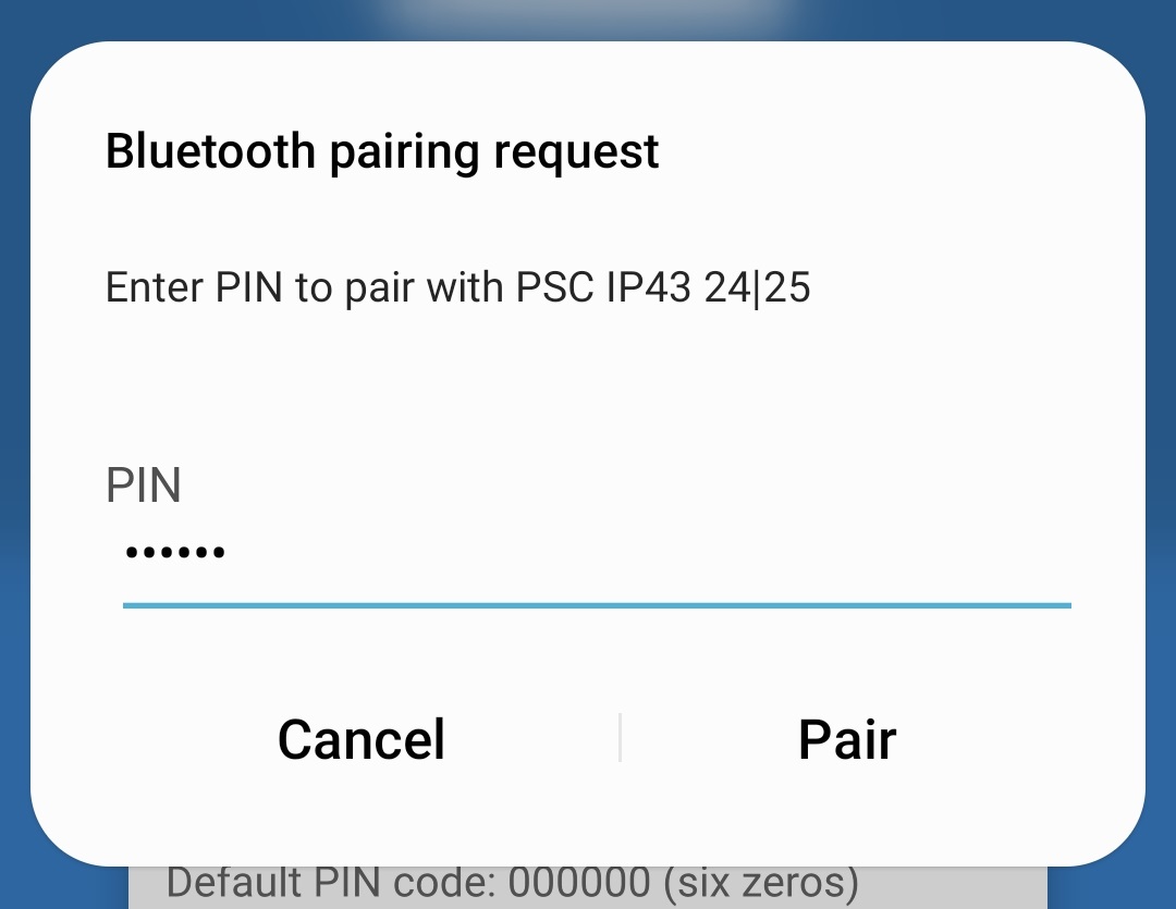

VictronConnect kommer att försöka upprätta en Bluetooth-anslutning med Smart IP43 Charger och visa anslutningsförloppet i dialogrutan ”Ansluter”.
Vid försöket att upprätta en Bluetooth-anslutning med en ny/inte parkopplad enhet visas dialogrutan med begäran om att parkoppla via Bluetooth efter en kort fördröjning. Ange standardpinkoden som du hittar på en etikett på side på laddaren (eller försök med 000000 om det inte finns någon etikett med en standardkod) och välj sedan Parkoppla.

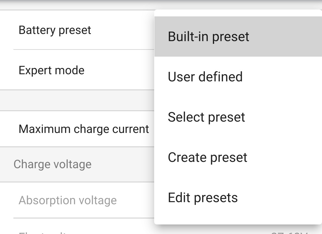

Öppna rullgardinsmenyn för Förinställt batteri, välj sedan Inbyggd förinställning eller alternativt Välj förinställning för mer specialiserade batterityper.
Välj det mest lämpliga integrerade laddningsläget (Normal, Normal + Rekonditionering, Hög, Hög + Rekonditionering eller litiumjon) från den integrerade förinställningsmenyn och välj sedan OK.

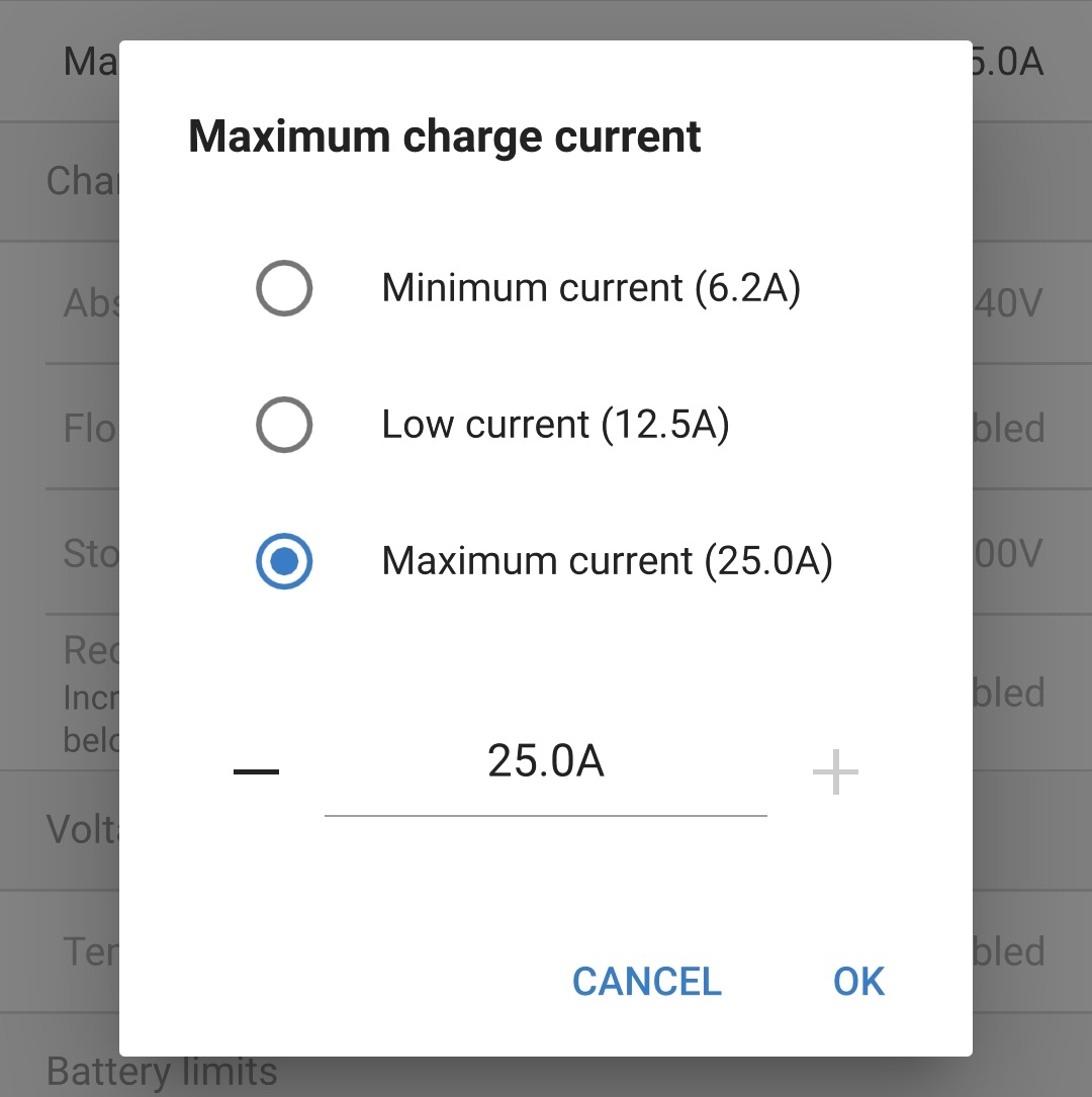

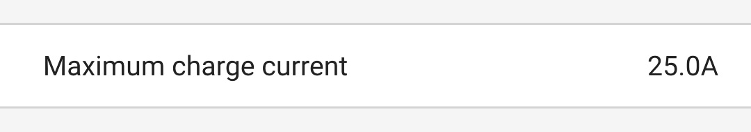

Om den högsta laddningsmärkströmmen är för hög kan du aktivera lågströmsläge (laddningsström begränsad till 50 % av högsta laddningsmärkström) eller lägsta strömläge (laddningsström begränsad till 25 % av högsta laddningsmärkström). För att aktivera (eller inaktivera) lågströmsläge:
Välj Högsta laddningsström för att komma till dialogrutan för Högsta laddningsström.
Välj den mest lämpliga laddningsströmmen från förinställningsalternativen (Minimal/Låg/Maximal) eller ange en alternativ ström (mellan lägsta-- och högsta gränsen) genom att använda de numeriska ingångsdatakontrollerna nära botten.

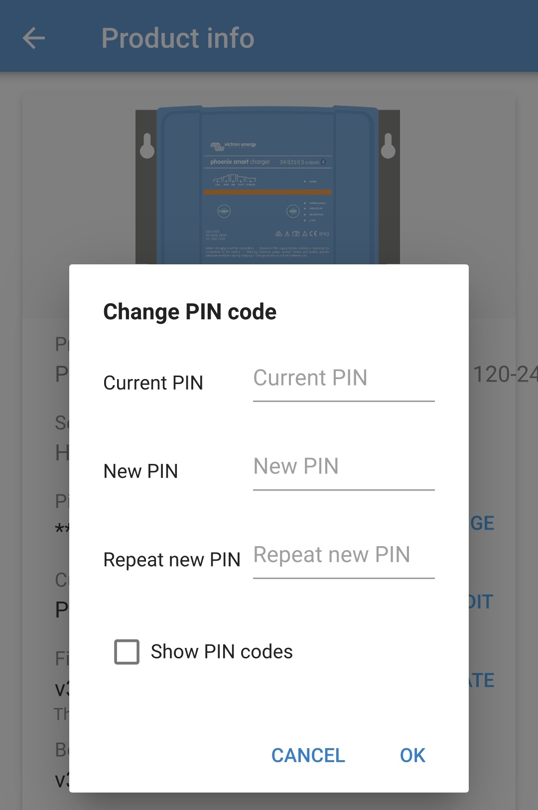

Välj symbolen för enhetsalternativ (tre lodräta prickar i det övre högra hörnet för att få åtkomst till rullgardinsmenyn för enhetsalternativ.
Välj Produktinfo från rullgardinsmenyn för att komma till produktinfo-sidan.
Välj CHANGE i pinkodsfältet för att öppna fönstret Ändra pinkod.
Ange den nuvarande pinkoden och den nya pinkoden (två gånger) och välj sedan OK. Undvik att använda en uppenbar pinkod som är enkel för andra att gissa som t.ex. 123456.
Efter en kort fördröjning visas en dialogruta med en bekräftelse att Bluetooth-pinkoden har ändrats.
Bluetooth-pinkoden har nu ändrats till den nya pinkoden.

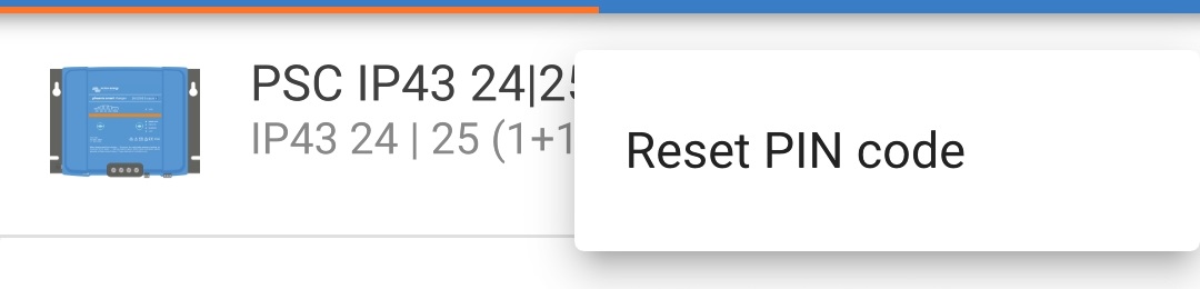

Välj symbolen för enhetsalternativ (tre lodräta prickar i det övre högra hörnet) för att få åtkomst till rullgardinsmenyn.
Välj Återställa pinkod från rullgardingsmenyn för att öppna dialogrutan för att återställa pinkod.
Ange PUK-koden (som du sparat tidigare) och välj OK.
En dialogruta med texten ”Upptagen” visas under tiden som Bluetooth-pinkoden återställs.
Efter en kort fördröjning visas en dialogruta med en bekräftelse att Bluetooth-pinkoden har återställts. Välj OK för att lämna och gå in i den lokala enhetslistan i VictronConnect.
Bluetooth-pinkoden har nu återställts till 000000.

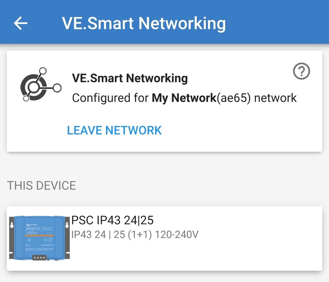

Du når VE.Smart Networking-sidan genom att välja VE.Smart Networking.

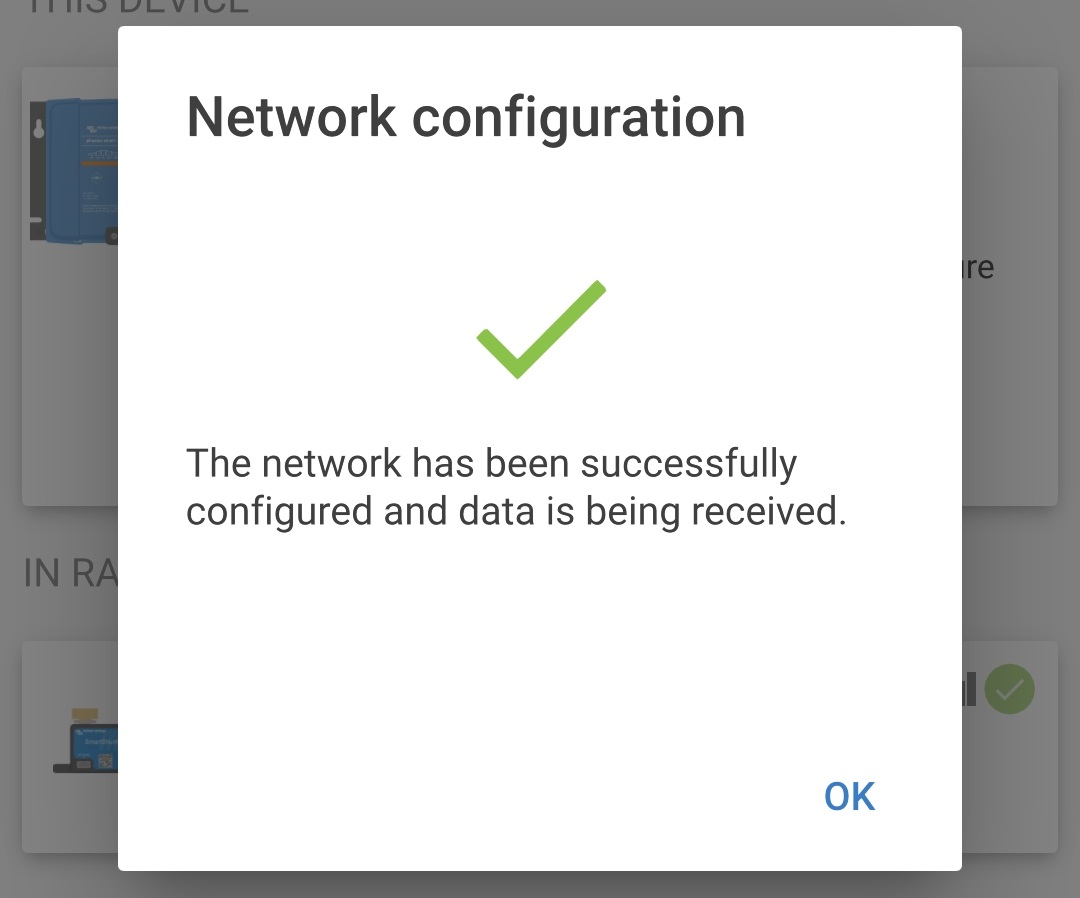

Välj CREATE NETWORK (skapa nätverk) eller JOIN NETWORK (gå med i nätverk) om VE.Smart Networking-nätverket redan har skapats).
Ange ett namn för att identifiera VE.Smart Networking-nätverket och välj sedan OK.

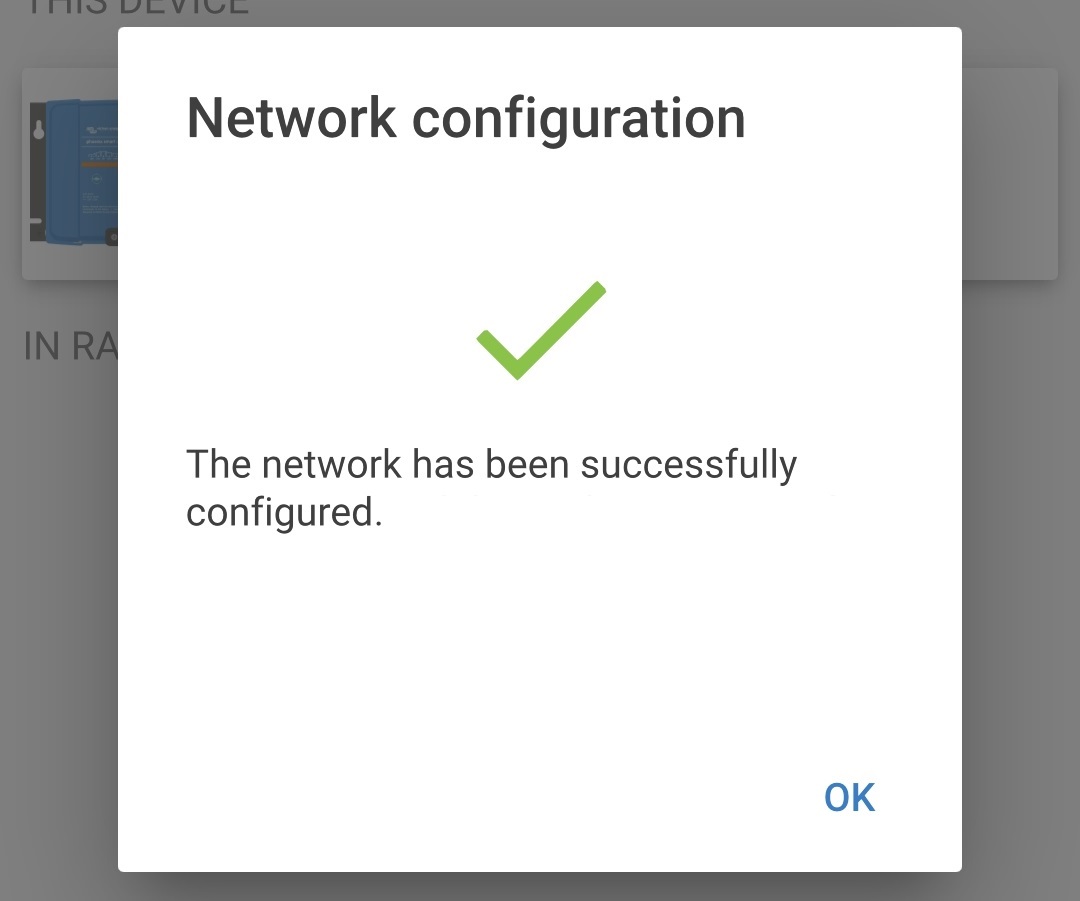

Efter en kort fördröjning visas en dialogruta med en bekräftelse att nätverket har ställts in. Välj OK för att stänga dialogrutan.

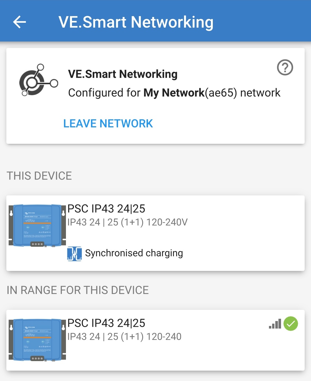

Uppgifterna för inställningen av VE.Smart Networking visas på VE.Smart Networking-sidan.
Avsluta den nuvarande Bluetooth-sessionen genom att gå till den lokala enhetslistan i VictronConnect.

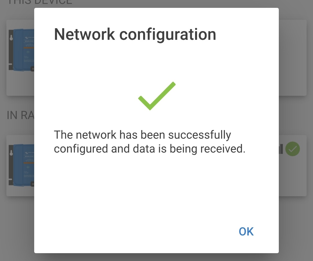

Välj JOIN EXISTING (gå med i existerande).
Välj det VE.Smart Networking-nätverk du vill gå med i och välj sedan OK .

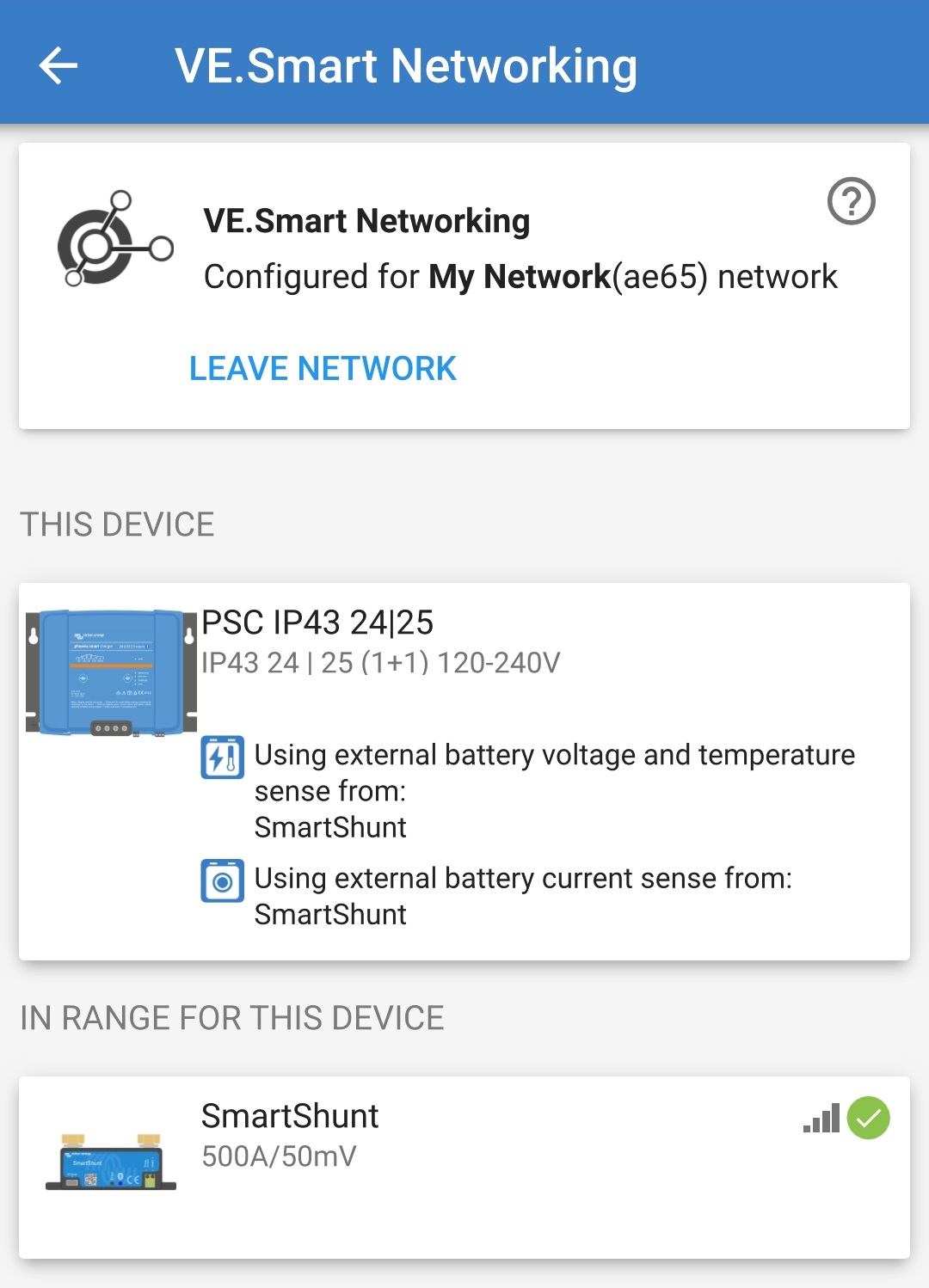

För system med ytterligare VE.Smart Networking-kompatibla laddare anslutna till samma batteri/batteribank, ska du upprepa steg 8 till 16 ovan för att inkludera de återstående laddarna till det gemensamma VE Smart Network-nätverket.
VE.Smart networking har nu konfigurerats. När VE.Smart Networking är aktiverat:
VE.Smart Networking-symbolen visas i det övre högre hörnet på Statusskärmen (på varje enhet i VE.Smart Networking-nätverket).

6.4.2. Synkroniserad laddning
För att ställa in ett VE.Smart Networking-nätverk med synkroniserad laddning:
Anslut alla Smart IP43 Charger :s AC-strömkablar till ett eluttag. Efter en kort fördröjning kommer alla LED-lampor att tändas kort och sen kommer LED-lamporna som indikerar det nuvarande laddningsläget och laddningsstatusen att tändas.
Använd en Bluetooth-anpassad enhet (mobiltelefon eller surfplatta), öppna appen VictronConnect och hitta den första Smart IP43 Charger i den lokala enhetslistan och anslut sen till enheten standardpinkoden finns på etiketten på side på laddaren, eller försök med 000000 om etiketten saknas.
Välj symbolen Inställning (kugghjul i det övre högra hörnet) för att nå ”Inställningssidan”.
Ange ett namn för att identifiera VE.Smart Networking-nätverket och välj OK.
Avsluta den nuvarande Bluetooth-sessionen genom att gå ut till den lokala enhetslistan i VictronConnect.
Använd en Bluetooth-anpassad enhet (mobiltelefon eller surfplatta), öppna appen VictronConnect och hitta den efterföljande Smart IP43 Charger (eller andra VE.Smart Networking-kompatibla laddare) i den lokala enhetslistan och anslut sen till enheten (standardpinkoden finns på etiketten på side på laddaren, eller försök med 000000 om etiketten saknas).
För system med ytterligare VE.Smart Networking-kompatibla laddare anslutna till samma batteri/batteribank, ska du upprepa steg 9 till 17 för att inkludera de återstående laddarna till det gemensamma VE Smart Networking-nätverket.
VE.Smart Networking har nu konfigurerats. När VE.Smart Networking är aktiverat:
VE.Smart Networking-symbolen visas i det övre högre hörnet på STATUS-skärmen (på varje enhet i VE.Smart Networking-nätverket).
Laddarens LED-lampa för aktivt laddarläge:(BULK, ABS, FLOAT och STORAGE) blinkar (stängs av) tillfälligt var fjärde sekund.
