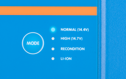

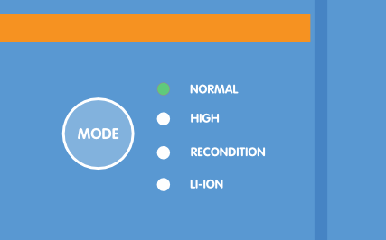

Inställning med laddaren:
Tryck (och släpp) MODE-knappen på Smart IP43 Charger för att gå igenom och välja det mest lämpliga integrerade laddningsläget (Normal, Normal + Rekonditionering, Hög, Hög+ Rekonditionering eller litiumjon).
LED-lampan bredvid det nuvarande valda laddningsläget (NORMAL / HIGH / LI-ION) kommer att tändas och så även RECONDITION-LED (rekonditionerings-lampan) om den är aktiverad.
Om den högsta laddningsmärkströmmen är för hög ska du aktivera lågströmsläge. Se avsnittet ”Inställning > Inställning med laddaren” för instruktioner.

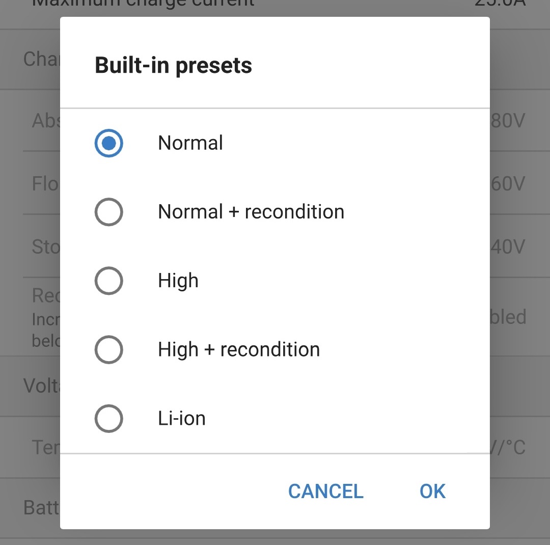

Inställning med VictronConnect:
Använd en Bluetooth-anpassad enhet (mobiltelefon eller surfplatta), öppna appen VictronConnect och hitta Smart IP43 Charger i den lokala enhetslistan och anslut sen till enheten (standardpinkoden finns på etiketten på side på laddaren, eller försök med 000000 om etiketten saknas).
Välj symbolen Inställning (kugghjul i det övre högra hörnet) för att nå ”Inställningssidan”.
Välj Batteriinställningar för att nå ”Batteriinställningsmenyn”.
Öppna rullgardinsmenyn för Förinställt batteri, välj sedan Inbyggd förinställning eller alternativt Välj förinställning för mer specialiserade batterityper.
Välj det mest lämpliga integrerade laddningsläget (Normal, Normal + Rekonditionering, Hög, Hög + Rekonditionering eller litiumjon) från den integrerade förinställningsmenyn och välj sedan OK.
Om den högsta laddningsmärkströmmen är för hög ska du aktivera lågströmsläge. Se avsnittet ”Inställning > Inställning med VictronConnect” för instruktioner.
