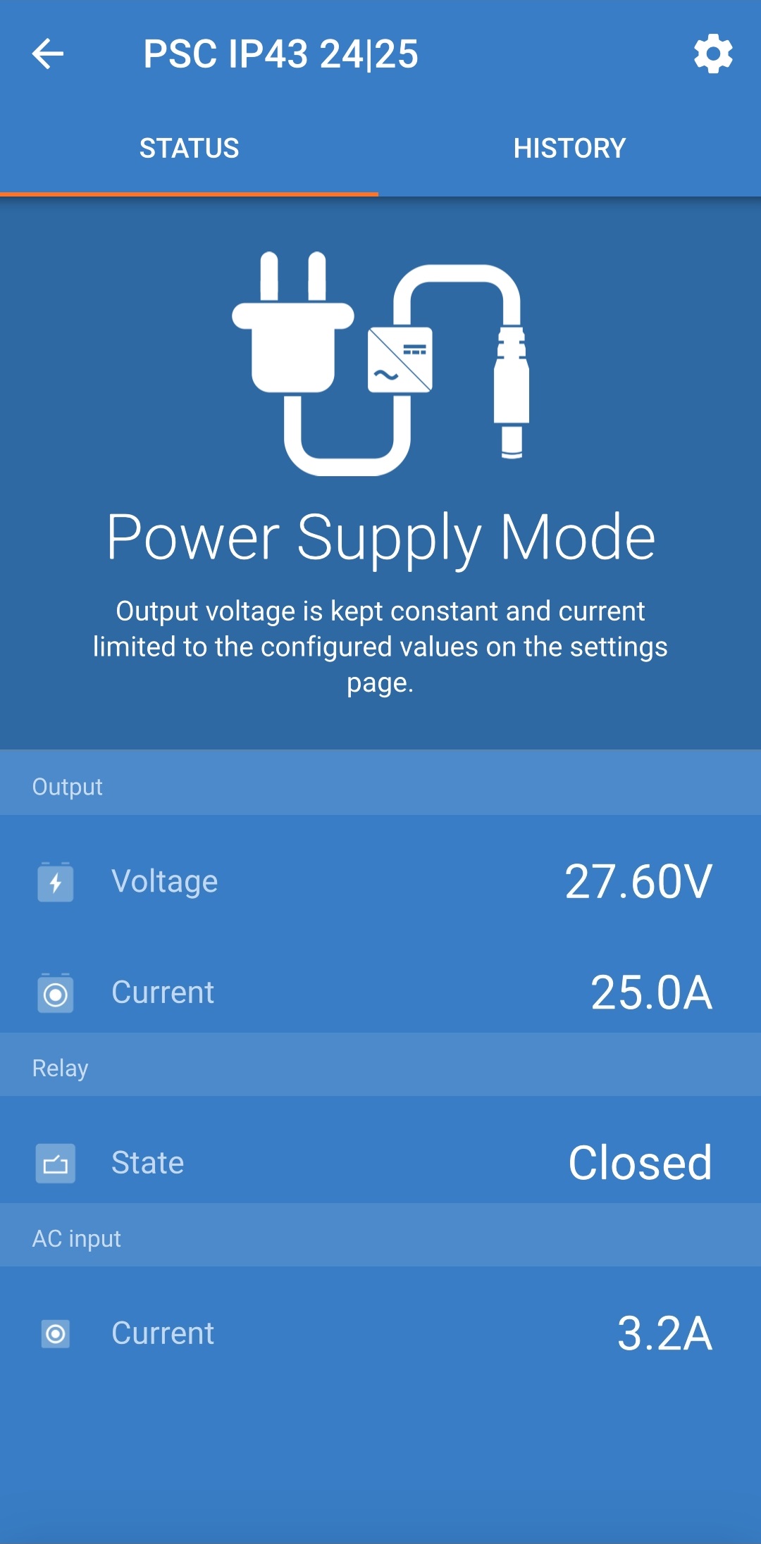

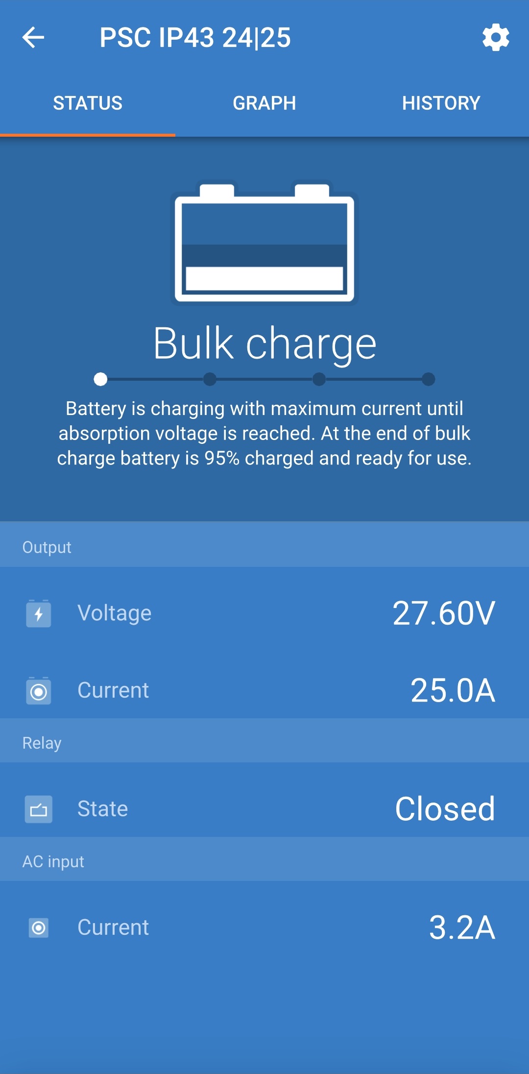

7.2.1. Statusskärm
Statusskärmen är den huvudsakliga översiktsskärmen och den visar funktionsläge (laddare eller strömförsörjning), det aktiva laddningssteget (i laddarläge), batterispänning och laddnings-/utgångsström.
Datan här uppdateras kontinuerligt i realtid under tiden som laddningscykeln fortskrider.

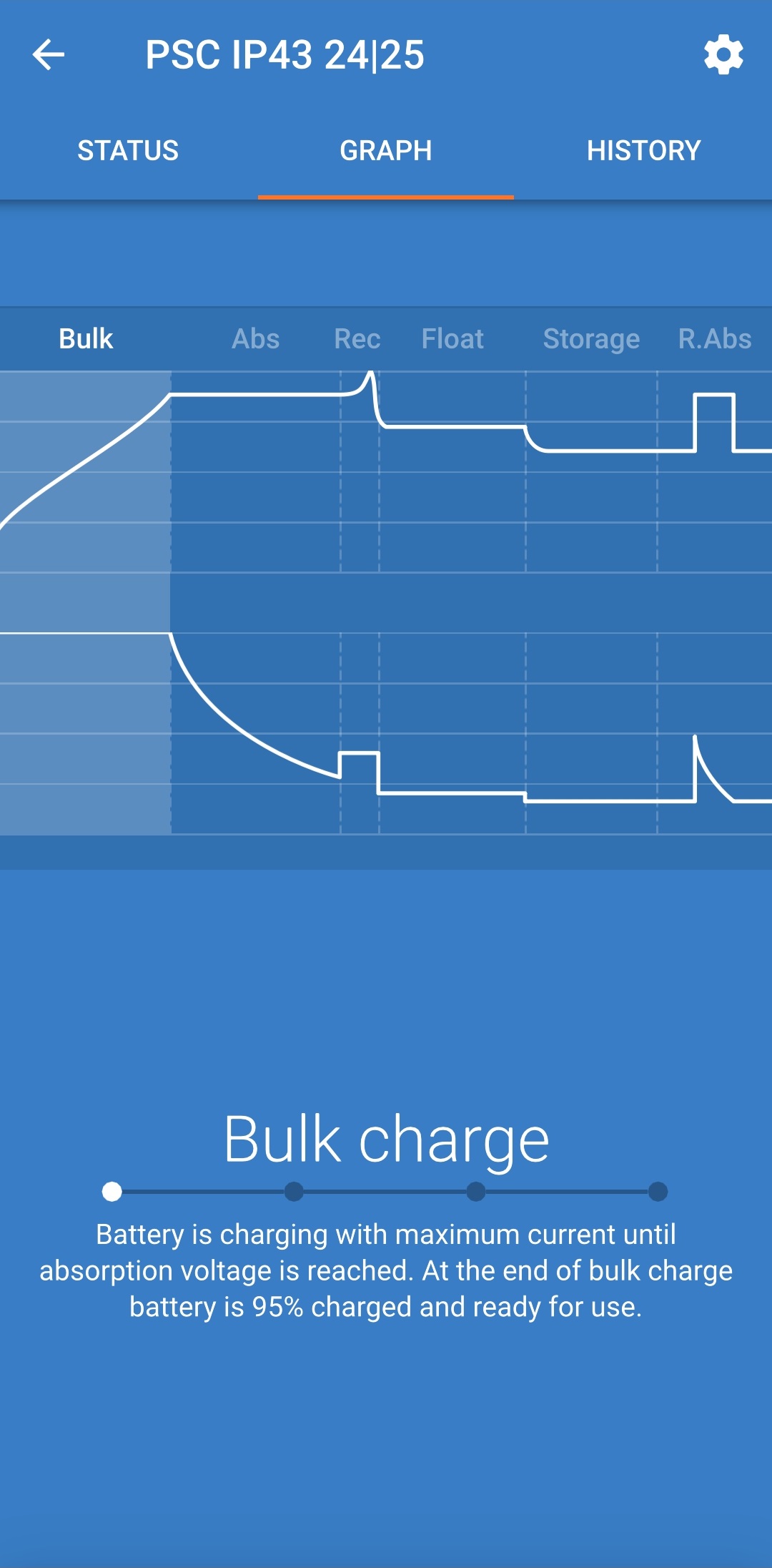

7.2.2. Tabellskärmen
Tabellskärmen visar en lättförståelig grafisk återgivning av varje laddningssteg med avseende på typisk batterispänning och laddningsström.
Det aktiva laddningssteget markeras och anges även tillsammans med en kort förklaring.

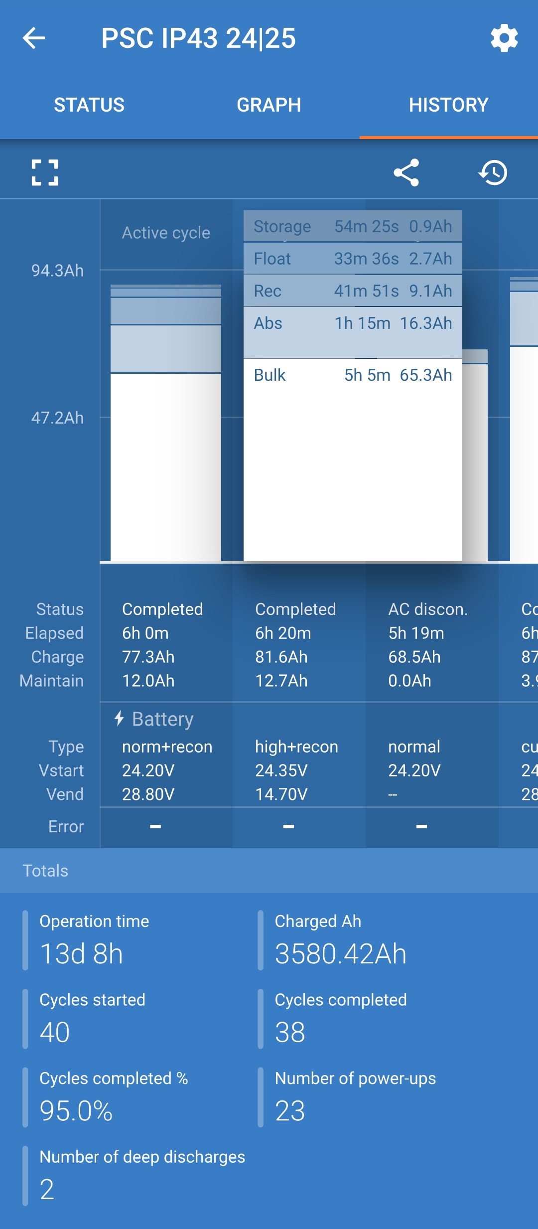

7.2.3. Historikskärm
Historikskärmen är en väldigt kraftfull referens eftersom den innehåller historisk användardata från laddarens hela livstid samt detaljerad statistik för de senaste 40 laddningscyklerna (även om laddningscykeln endast delvis har slutförts).
Genom att välja fullskärm visas datan i en landskapsvy med betydligt fler dagar synliga samtidigt.
Cykelöversikt
Ett stapeldiagram som går att utvidga visar tiden som har förflutit i varje laddningssteg och vilken laddningskapacitet som har erhållits (i Ah) under varje laddningssteg.
Status
Bekräftar om laddningscykeln har slutförts eller om den avslutades för tidigt/avbröts, samt av vilken orsak/grund.
Förfluten
Total förfluten tid under stegen för återladdning (bulk och absorption).
Laddning
Total erhållen laddningskapacitet under stegen för återladdning (bulk och absorption).
Underhåll
Total erhållen kapacitet under stegen för laddningsunderhåll (float, förvaring och rekonditionering)
Typ
Den typ av laddningscykel som används: antingen en ”integrerad förinställd” eller en anpassad ”användardefinierad” konfiguration
Vstart
Batterispänning när laddning inleds
Vend
Batterispänning när laddning är komplett (slutet av absorptionssteget)
Fel
Visar om några fel har uppstått under laddningscykeln, inklusive felnummer och beskrivning
Drifttid
Den totala drifttiden under laddarens livstid
Laddad Ah
Den totala laddningskapaciteten (i Ah) erhållen under laddarens livstid
Påbörjade cykler
Det totala antalet påbörjade laddningscykler under laddarens livstid
Slutförda cykler
Det totala antalet slutförda laddningscykler under laddarens livstid
Slutförda cykler %
Procentantalet slutförda laddningscykler under laddarens livstid
Antal uppstarter
Antalet gånger laddaren har försetts med ström under laddarens livstid
Antal djupa urladdningar
Antalet gånger laddaren har återuppladdat ett djupt urladdat batteri under laddarens livstid
