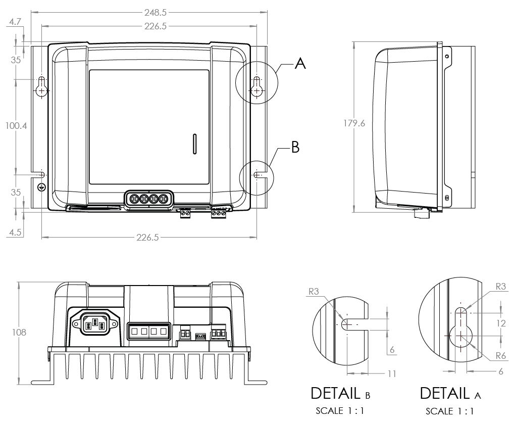

Montera Smart IP43 Charger vertikalt med polerna nedåt och fäst den med lämpliga skruvar i de fyra monteringshålen.
Välj och använd skruvar med kullrigt huvud (använda inte försänkta eller avsmalnande skruvar) och se till att skruvgängans yttre diameter passar väl in i monteringshålets/-spårets inre diameter (~5 mm max ytterdiameter för att ge en spelpassning).
För att underlätta installationen är det rekommenderbart att hänga enheten på de två övre skruvarna (lämna skruvhuvudena ca 3 mm från ytan) och sen installera de två nedre skruvarna, innan alla fyra skruvar fästs ordentligt.
Hänvisning till ritningen nedan för monteringsdimensioner:

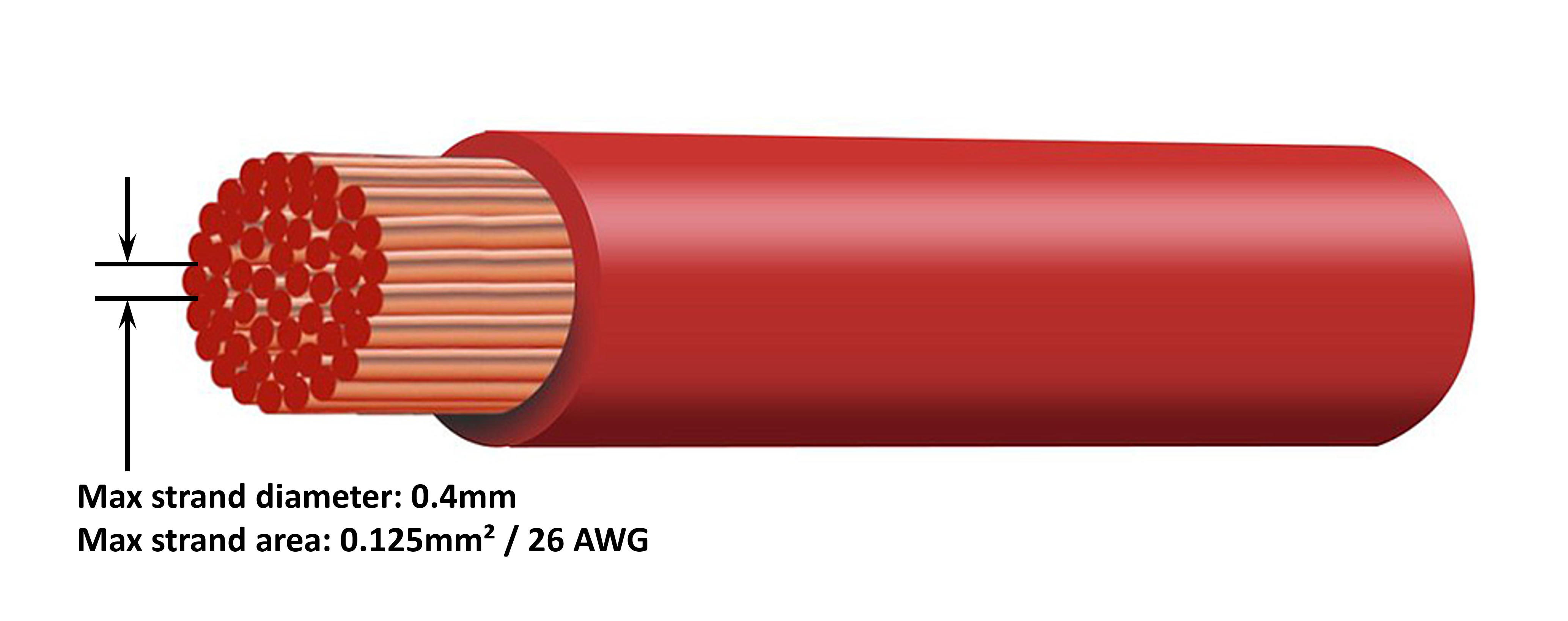

    2. Tråddiameter
      Tråddiameteren påverkar kontaktområdet och därmed motståndet vid anslutningar; en högresistansanslutning kommer att generera betydande värme när den är under belastning och kan leda till allvarlig överhettning.
      För att maximera kontaktytan vid anslutningar och förhindra överhettning vid/nära anslutningarna får diametern på varje enskild koppartråd inte överstiga 0,4 mm (0,016 tum) eller en ytarea på 0,125 mm² (AWG26).

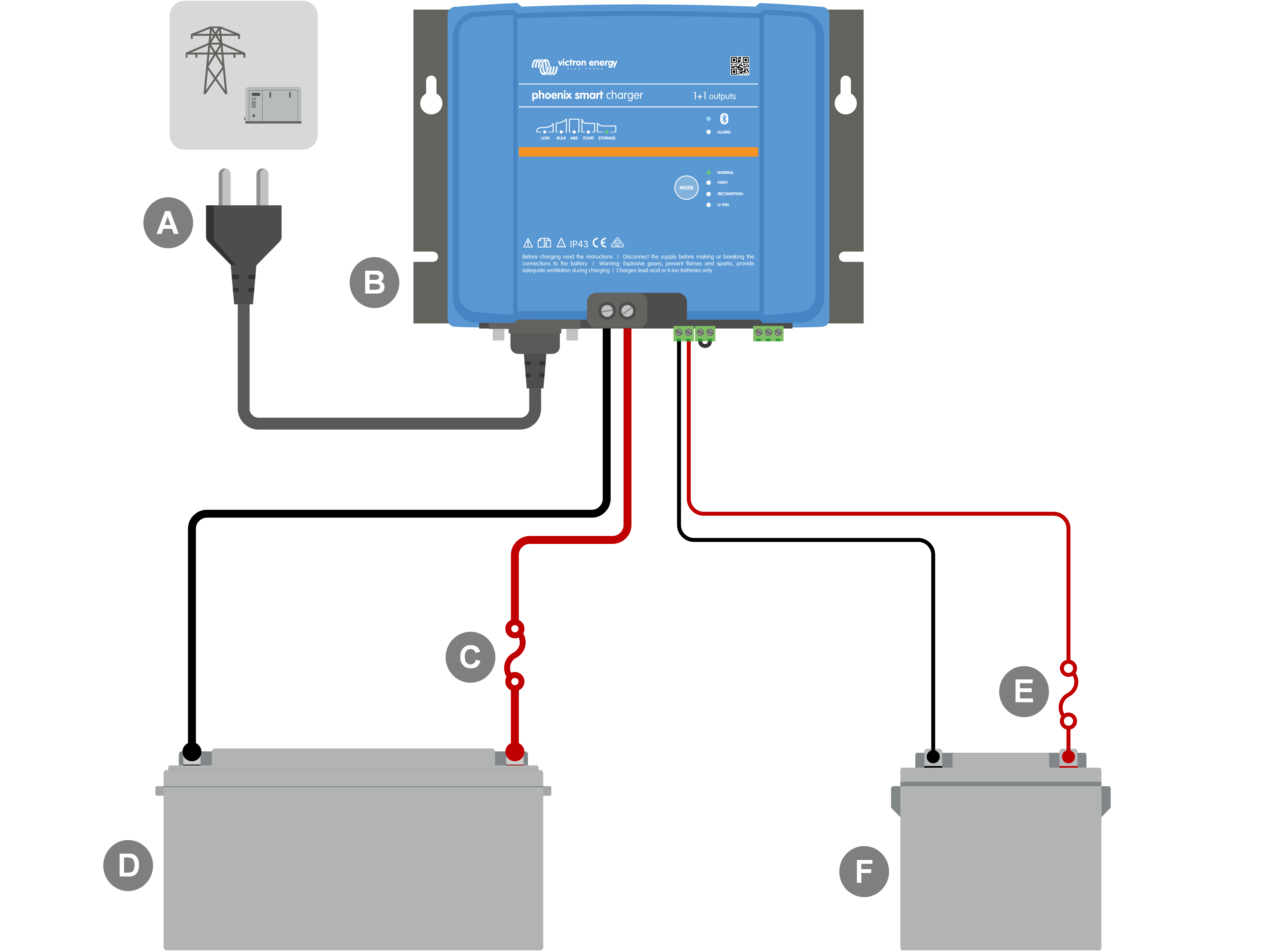

5.3. Schematik
5.3.1. Grundläggande installation
5.3.2. System med Smart Battery Sense
5.3.3. System med flera laddare
