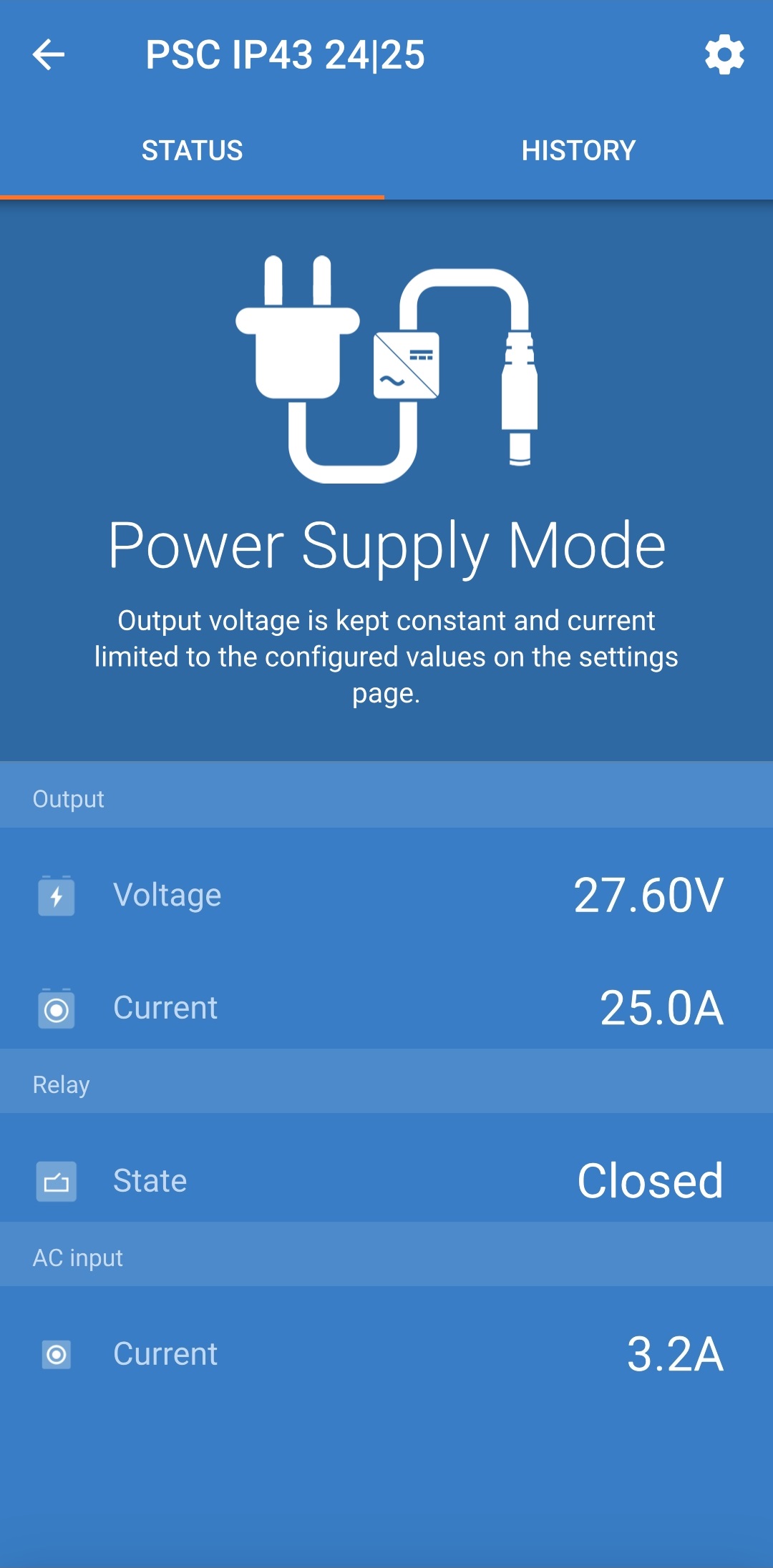

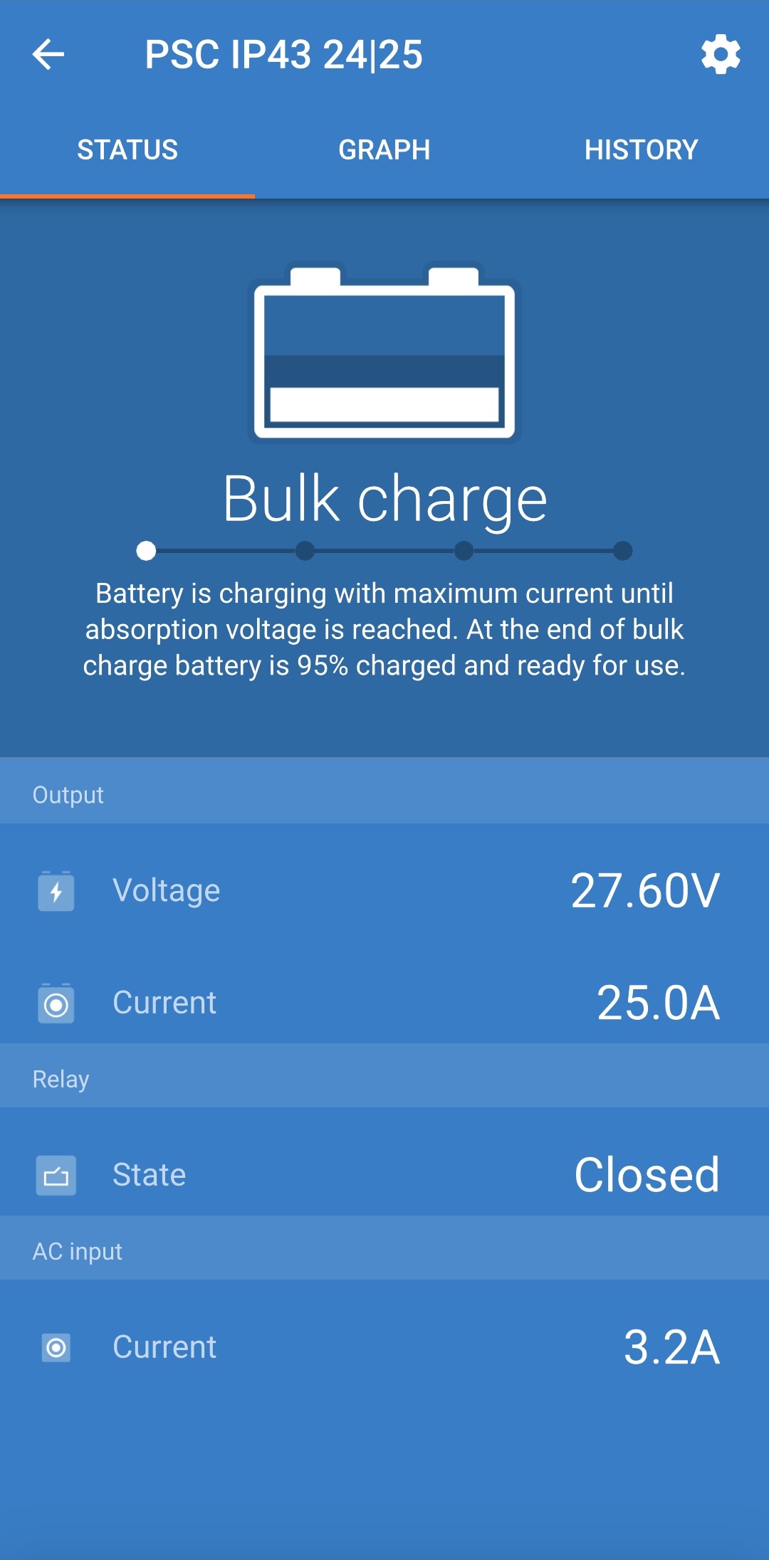

7.2.1. Экран состояния
Экран STATUS (состояние) является основным обзорным экраном; отображает режим работы (зарядное устройство или источник питания), состояние активного заряда (в режиме зарядного устройства), напряжение батареи и ток заряда/выходной ток.
Эти данные будут обновляться непрерывно в режиме реального времени по мере выполнения цикла зарядки.

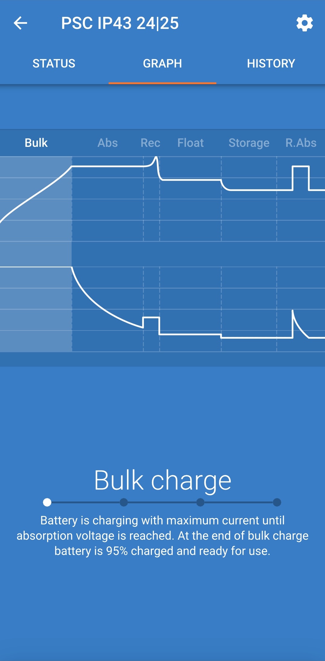

7.2.2. Экран графиков
Экран GRAPH (график) обеспечивает простое для понимания графическое представление каждого состояния зарядки в зависимости от типичного напряжения батареи и тока заряда.
Текущий этап зарядки также выделен и указан, вместе с кратким объяснением.

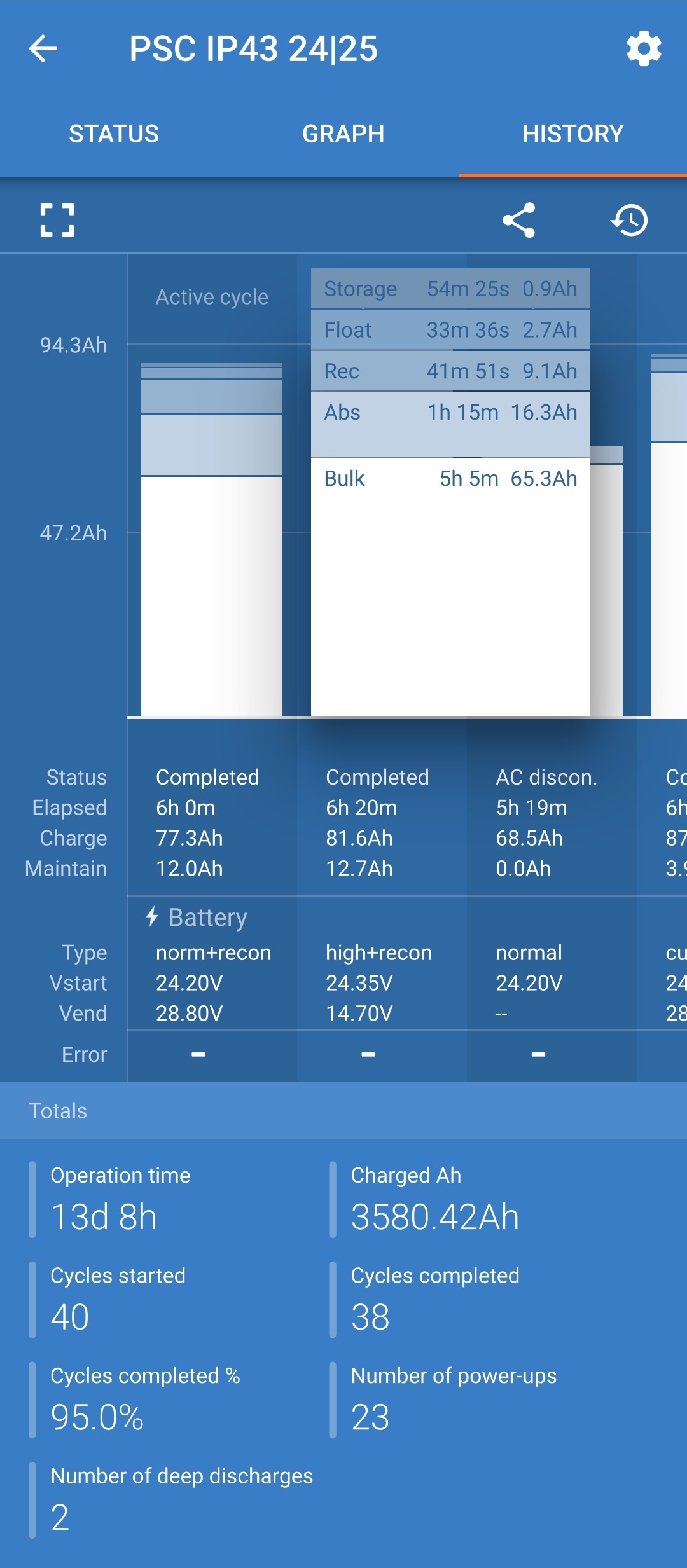

7.2.3. Экран истории
Экран HISTORY (история) является невероятно подробным справочником, поскольку он содержит данные об использовании за прошлые периоды за весь срок службы зарядного устройства и подробную статистику за последние 40 циклов зарядки (даже если цикл зарядки завершен только частично).
При выборе полноэкранного режима данные отображаются в альбомном режиме, при этом одновременно отображается значительно больше дней.
Обзор цикла
Расширяемая гистограмма, показывающая время, затраченное на каждом этапе зарядки, и емкость заряда, обеспечиваемую (в Ач) во время каждого этапа зарядки
Статус
Подтверждает, был ли цикл зарядки успешно завершен или он был завершен досрочно/прерван, включая причину/основание для завершения
Время истекло
Время, затраченное на этапы перезарядки (интенсивная и абсорбционная)
Заряд
Общая емкость, обеспечиваемая на этапах перезарядки (интенсивная и абсорбционная)
Поддержка
Общая емкость, предоставляемая на этапах обслуживания заряда (плавающая, сохранение и обновление)
Тип
Используемый режим цикла зарядки; либо «Built-in preset» (Встроенная предустановка), либо «User defined» (Пользовательская настройка), определяемая пользователем
Vstart
Напряжение батареи при начале зарядки
Vend
Напряжение батареи после завершения зарядки (конец этапа абсорбционной зарядки)
Ошибка
Отображает, произошли ли какие-либо ошибки во время цикла зарядки, включая номер ошибки и описание
Время работы
Общее время работы в течение срока службы зарядного устройства
Заряжен Ач
Общая емкость заряда (в Ач), обеспечиваемая в течение срока службы зарядного устройства
Начатых циклов
Общее количество циклов зарядки, начатых в течение срока службы зарядного устройства
Оконченных циклов
Общее количество циклов зарядки, выполненных за весь срок службы зарядного устройства
Оконченных циклов %
Процент циклов зарядки, выполненных в течение срока службы зарядного устройства
Количество включений
Количество включений зарядного устройства в течение срока службы зарядного устройства
Количество полных разрядов
Количество раз, когда зарядное устройство заряжало сильно разряженную батарею в течение срока службы зарядного устройства
