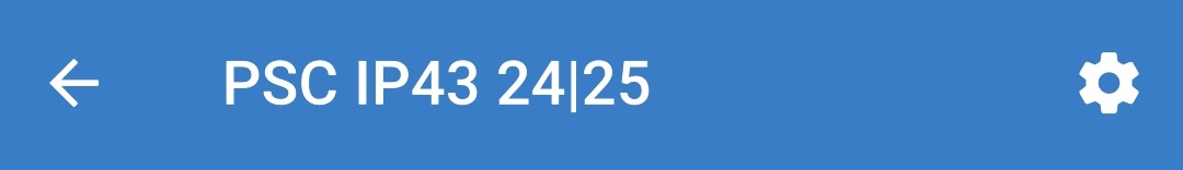

Используя устройство с поддержкой Bluetooth (например, мобильный телефон или планшет), откройте приложение VictronConnect и найдите Smart IP43 Charger на странице «LOCAL», затем подключитесь к устройству (PIN-код Bluetooth по умолчанию 000000).
Выберите иконку «Настройки» (шестеренка в правом верхнем углу), чтобы перейти на страницу «Настройки».

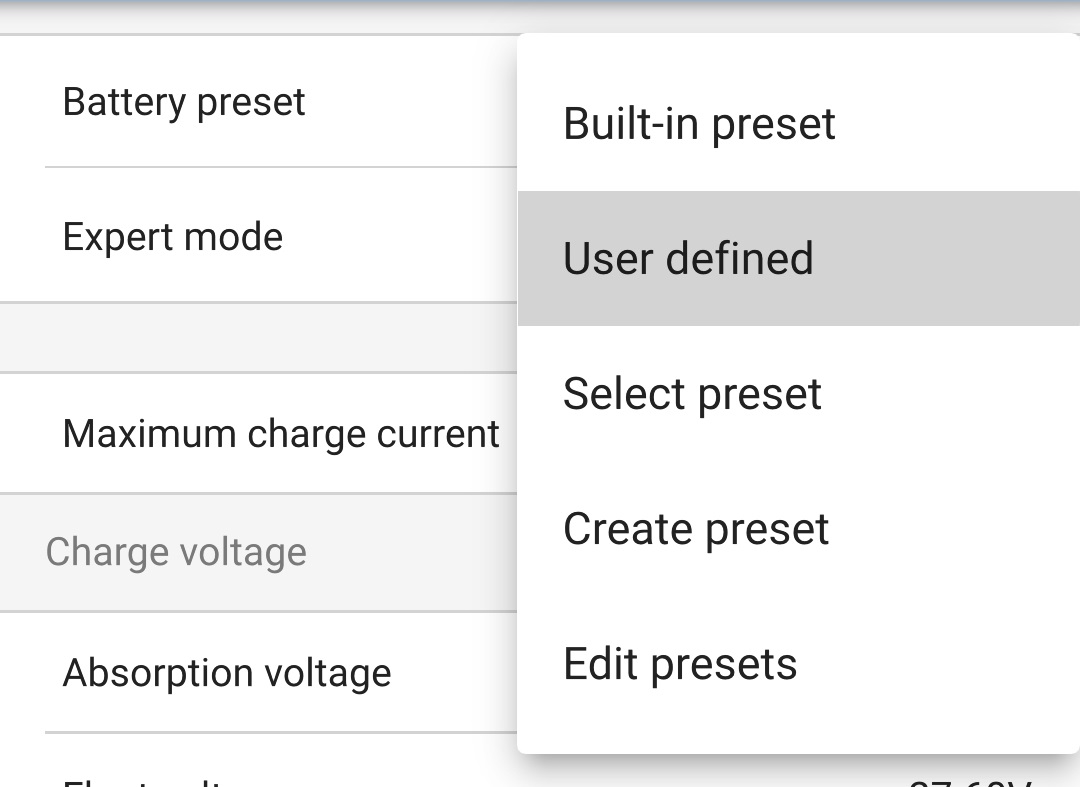

Для редактирования пользовательских расширенных настроек:
Выберите в выпадающем списке пункт «Battery preset» (Предустановки батареи), чтобы развернуть меню.
Выберите в выпадающем меню пункт «User defined» (Определяемые пользователем).
Теперь будет включена конфигурация «user defined» (определяемая пользователем).
Настройте дополнительные параметры в соответствии с рекомендациями производителя батареи.
Расширенные настройки (с отключенным экспертным режимом) включают в себя:
Преднастройку батареи
Выпадающий список «Преднастройка батареи» позволяет выбрать один из следующих вариантов:
Встроенная преднастройка
Выбор стандартной встроенной предварительной настройки (аналогично меню общих настроек)
Определяется пользователем
Повторный выбор последних «пользовательских» настроек зарядки
Выберите преднастройку
Выбор из расширенного ассортимента встроенных преднастроек зарядки батареи, включая новые пользовательские преднастройки зарядки
Создать преднастройку
Новый набор настроек зарядки, который будет создан и сохранен из пользовательских настроек
Редактирование настроек
Существующий набор настроек для редактирования и сохранения

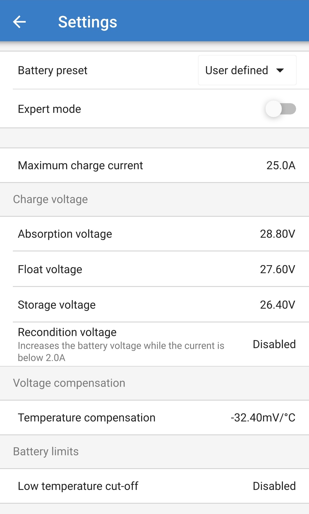

Максимальный ток заряда
Напряжение заряда
Настройки напряжения зарядки позволяют независимо настраивать заданное значение напряжения для каждого этапа зарядки, а также отключать или включать некоторые этапы зарядки (восстановление и плавающий режим) .
Можно настроить заданное значение напряжения зарядки для следующих этапов зарядки:
Абсорбционный
Плавающий
Сохранение
Восстановление
Компенсация напряжения
Температурная компенсация
Настройка температурной компенсации позволяет настроить коэффициент температурной компенсации напряжения заряда или полностью отключить температурную компенсацию (например, для литий-ионных батарей). Коэффициент температурной компенсации указан в мВ/°C и применяется ко всей батарее/батарейному блоку (не для каждого элемента питания).

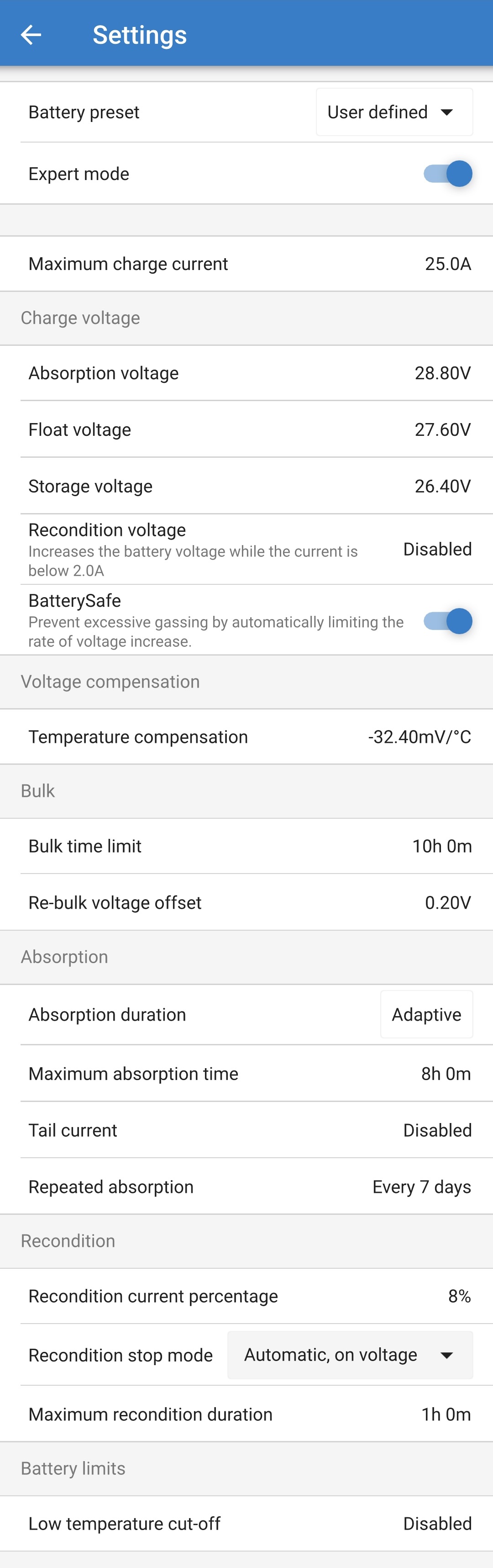

8.2. Настройки экспертного режима
Экспертный режим еще больше расширяет меню дополнительных настроек, включая в него более специализированные параметры конфигурации экспертного уровня.
Для доступа к настройкам экспертного режима:
Откройте страницу «Advanced setting» (Расширенные настройки) и включите конфигурацию «user defined» (определяемые пользователем) – см. инструкции в разделе «Расширенная конфигурация – Расширенные настройки».
Включите переключатель «Expert mode» (экспертный режим), чтобы включить дополнительные настройки экспертного режима (расширение меню расширенных настроек).
Прочитайте предупреждающее сообщение, затем выберите «ОК» для подтверждения и продолжения работы.
Теперь будут включены настройки экспертного режима (дополнение к меню «Расширенные настройки»).
ДОПОЛНИТЕЛЬНЫЕ настройки экспертного режима включают:
Напряжение заряда
BatterySafe
Настройка BatterySafe позволяет включать или отключать управление напряжением BatterySafe. Когда BatterySafe включен, скорость увеличения напряжения батареи во время этапа интенсивной зарядки автоматически ограничивается безопасным уровнем. В тех случаях, когда напряжение батареи в противном случае увеличивалось бы быстрее, ток заряда уменьшается для предотвращения чрезмерного газообразования.
Интенсивная зарядка
Ограничение интенсивной зарядки
Установка ограничения по времени использования интенсивной зарядки ограничивает максимальное время, которое зарядное устройство может проводить на этапе использования интенсивной зарядки в качестве меры защиты, поскольку к этому времени должно быть достигнуто напряжение абсорбции. Если основной лимит времени будет соблюден, зарядное устройство перейдет непосредственно на этап плавающей зарядки.
Абсорбционная зарядка
Продолжительность этапа абсорбционной зарядки
Настройка продолжительности абсорбционной зарядки позволяет выбирать между адаптивным временем абсорбции (рассчитывается на основе длительности этапа интенсивной зарядки / уровня разряда) или фиксированным временем абсорбции.
Максимальное время абсорбции / Время абсорбции
Настройка максимального времени абсорбционной зарядки/времени абсорбционной зарядки позволяет настроить максимальное адаптивное время абсорбционной зарядки или фиксированное время абсорбционной зарядки (в зависимости от того, включено или отключено адаптивное время абсорбционной зарядки). Обратите внимание, что независимо от того, выбрано ли адаптивное или фиксированное время абсорбционной зарядки, фаза абсорбционной зарядки может закончиться раньше в зависимости от настройки остаточного тока (если включено).
Остаточный ток
Настройка остаточного тока позволяет досрочно завершить этап абсорбционной зарядки на основе тока заряда. Если ток заряда упадет ниже порогового значения остаточного тока в течение одной минуты, этап абсорбционной зарядки немедленно завершится, и зарядное устройство перейдет на этап плавающей зарядки или этап сохранения.
Повторная абсорбционная зарядка
Настройка повторной абсорбционной зарядки позволяет настроить время между каждым циклом автоматического обновления заряда (1 час на этапе абсорбционной зарядки). Повторная абсорбционная зарядка активирована по умолчанию и может быть отключена, в результате чего батарея будет постоянно оставаться в режиме сохранения.
Восстановление
Режим остановки восстановления
Настройка режима остановки восстановления позволяет выбирать между завершением этапа восстановления после того, как напряжение батареи достигнет заданного значения напряжения этапа восстановления, или фиксированным периодом времени.
Максимальная продолжительность восстановления
Настройка времени восстановления позволяет настроить максимальное время восстановления или фиксированное время восстановления (в зависимости от выбранного режима остановки восстановления).

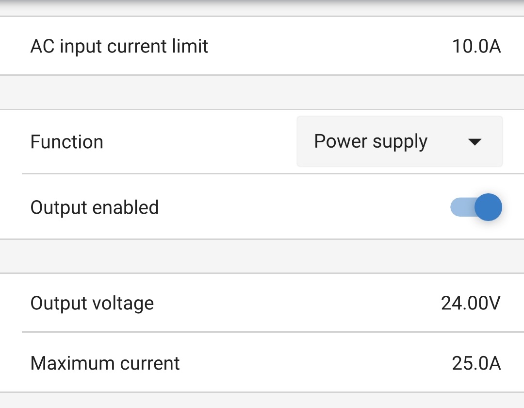

Линейка Smart IP43 Charger также подходит для использования в качестве источника питания постоянного тока, для питания оборудования без подключенной батареи (или при одновременном подключении к батарее).
[en] When the charger is used specifically as a DC power supply it is recommended to activate Power supply mode, which will disable the internal charge logic and provide a constant (configurable) DC voltage to the loads.
Для включения режима «Источника питания»:
Выберите в выпадающем списке пункт «Function (Charger)» (Функция (Зарядное устройство)).
Выберите в выпадающем меню режим «Power supply» (Источник питания).
[en] Power supply mode has now been enabled and configured.
