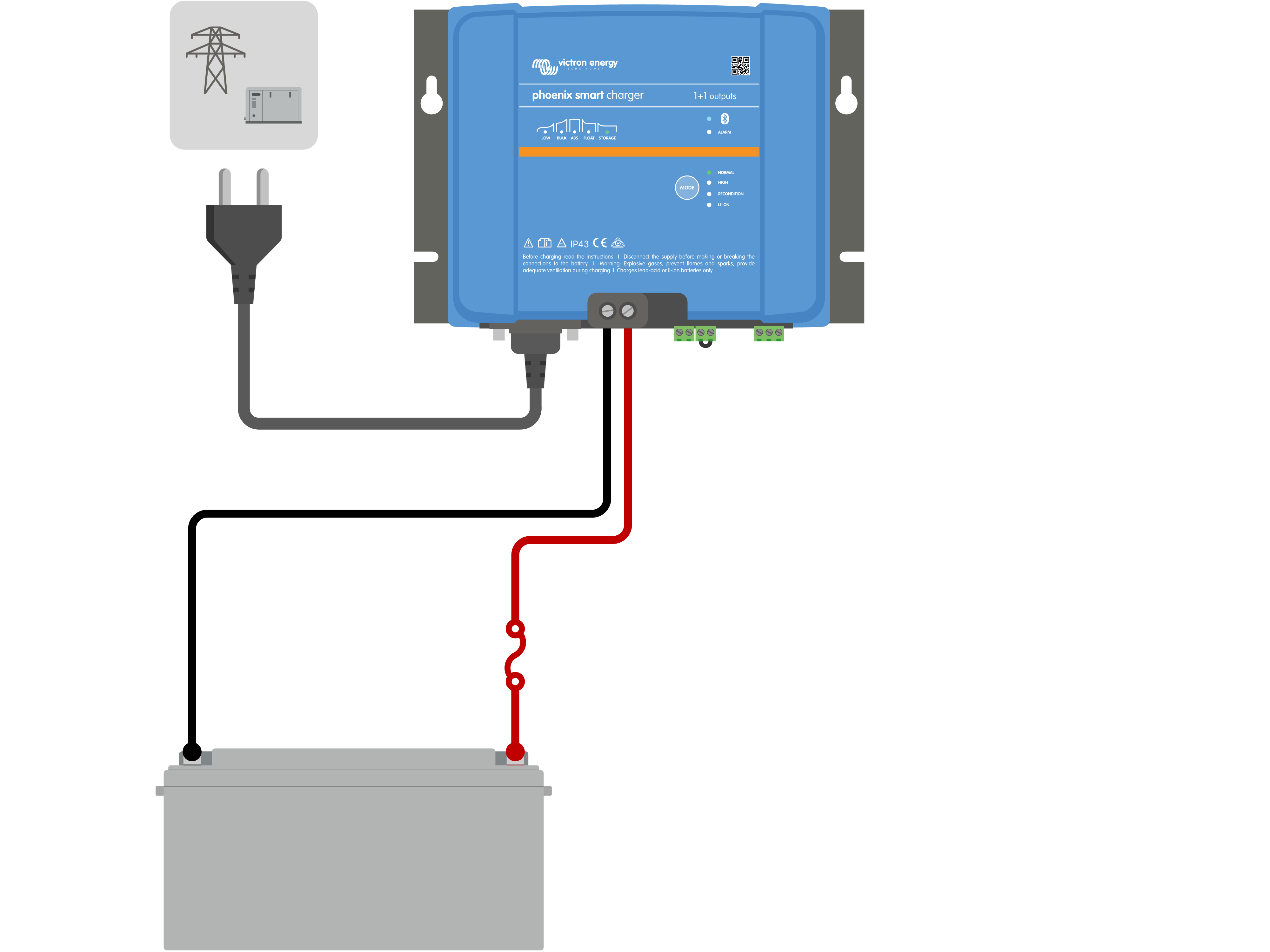

De Smart IP43 Charger serie is ontworpen om permanent gemonteerd te worden met de montageflenzen, geïntegreerd in koellichaam.
Identificeer/zorg voor een geschikte en veilige locatie voor de lader op een niet brandbare ondergrond, met minstens 10 cm vrije ruimte rondom de lader en een goede natuurlijke luchtstroom/ventilatie; installeer/plaats/gebruik de acculader niet bovenop de accu, direct boven de accu, of samen met de accu in een gesloten kast.
Monteer de Smart IP43 Charger verticaal met de klemmen naar beneden; zet vast met geschikte montageplaat /flenskopschroeven door de bevestigingsgaten/gleuven.
Sluit de geschikte DC bekabeling aan tussen de Smart IP43 Charger BATTERY klemmen (draai de klemschroeven vast met 2,4 Nm) en de accu of de DC systeemdistributiebus; alle LEDs verlichten kort als er een DC voeding wordt aangesloten.
Er zijn specifieke instructies voor het aansluiten van de bedrading voor het opladen van een accu die in een auto is geïnstalleerd; raadpleeg de rubriek 'Installatie > Bedrading' voor meer informatie.
Sluit de Smart IP43 Charger AC voedingskabel aan op een stopcontact; na een korte vertraging gaan alle LED's kort branden, waarna de LED's die de huidige laadmodus en laadstatus aangeven gaan branden.

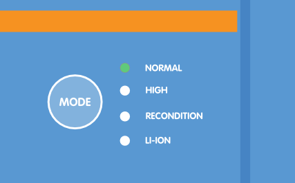

Selecteer de laadmodus en laadstroomlimiet die het meest geschikt is voor accutype en capaciteit.
Om in te stellen op de lader:
Druk (en laat los) op de MODE knop op de Smart IP43 Charger om de meest geschikte geïntegreerde laadmodus te doorlopen en te selecteren (Normal, Normal + Recondition, High, High + Recondition of Li-ion).
De LED naast de huidige geselecteerde laadmodus (NORMAL / HIGH / LI-ION) gaat branden en ook de RECONDITION LED als deze is ingeschakeld.
Als de maximale nominale laadstroom te hoog is, schakel dan de spaarstand in; raadpleeg de rubriek 'Instellen > Instellen op de acculader' voor instructies).
