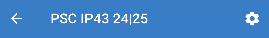

Open met een met Bluetooth ingeschakeld apparaat (mobiele telefoon of tablet) de VictronConnect app en vind de Smart IP43 Charger in de apparatenlijst lokale pagina, maak dan verbinding met het apparaat (de standaard PIN code is vermeld op een etiket, te vinden op de side van de acculader, of probeer 000000 als er geen etiket is).
Selecteer het pictogram Instellingen (tandwiel in de rechterbovenhoek) om naar de Instellingen pagina te gaan.

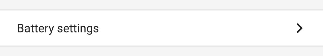

Selecteer Accu instellingen voor toegang tot de pagina Geavanceerde instellingen.

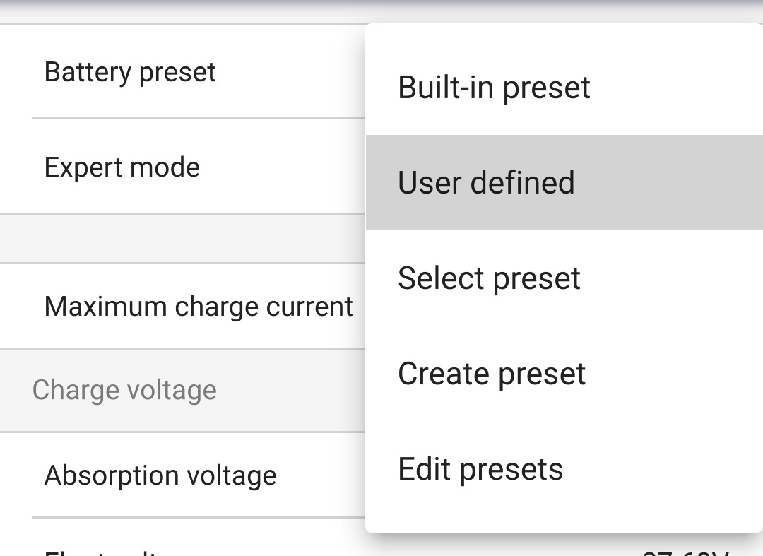

Om gebruikergedefinieerde geavanceerde instellingen in te stellen:
Selecteer de accuvoorinstelling pijl om het menu.
Selecteer Gebruikergedefinieerd uit het menu van accuvoorinstelling.
Door gebruiker gedefinieerde instelling wordt nu ingeschakeld.
Stel de geavanceerde instellingen in zoals vereist volgens de aanbevelingen van de accufabrikanten.

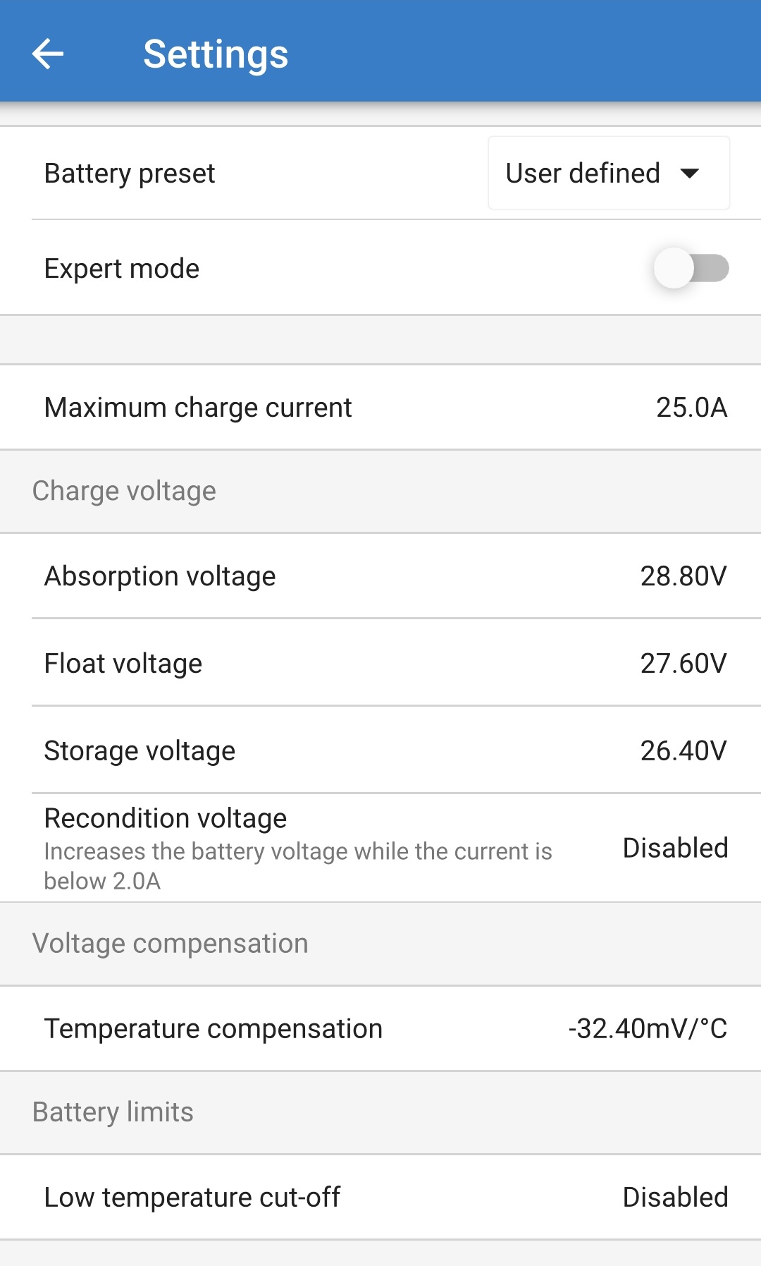

De geavanceerde instellingen (met expertmodus uitgeschakeld) omvatten:
Voorinstelling van de accu
Met het menu Accuvoorinstelling kan er gekozen worden uit de volgende opties:
Ingebouwde voorinstelling
Selectie van een standaard geïntegreerde voorinstelling (hetzelfde als het algemene instellingenmenu)
Instelling van door de gebruiker gedefinieerde laadinstellingen en selectie van de laatste door de gebruiker gedefinieerde instelling
Selecteer voorinstelling
Keuze uit een uitgebreid assortiment geïntegreerde voorinstellingen voor het opladen van de accu, inclusief nieuwe door de gebruiker gedefinieerde laadvoorinstellingen
Voorinstelling aanmaken
Een nieuwe laadvoorinstelling die moet worden aangemaakt en opgeslagen vanuit door de gebruiker gedefinieerde instellingen
Voorinstellingen bewerken
Een bestaande voorinstelling die moet worden bewerkt en opgeslagen
Maximale laadstroom
Met de instelling voor maximale laadstroom kan worden gekozen tussen de standaard en een aanzienlijk lagere vooraf ingestelde laadstroomlimiet; Maximum, Laag (50% van maximum) of Minimum (25% van maximum) stroom. Als alternatief kan een door de gebruiker gedefinieerde maximale laadstroom (tussen de minimum- en maximumlimieten) worden ingesteld.
Laadspanning
Met de instellingen voor de laadspanning kan het instelpunt van de spanning voor elke laadfase onafhankelijk worden ingesteld en kunnen sommige laadfasen (herconditionering en druppelladen) worden uitgeschakeld of ingeschakeld.
Het instelpunt van de laadspanning kan worden ingesteld voor de volgende laadfasen:
Absorptie
Druppel
Opslag
Herconditioneren
Spanningscompensatie
Temperatuurcompensatie
Met de temperatuurcompensatie instelling kan de temperatuurcompensatie coëfficiënt van de laadspanning worden ingesteld of kan de temperatuurcompensatie volledig worden uitgeschakeld (zoals voor Li-ion accu's). De temperatuurcompensatiecoëfficiënt wordt gespecificeerd in mV/°C en geldt voor de hele accu/accubank (niet per accucel).
Accu limieten
Loskoppeling bij lage temperatuur
De instelling voor uitschakeling bij lage temperatuur schakelt het opladen uit bij lage temperatuur om Lithiumaccu's te beschermen tegen beschadiging; deze instelling vereist dat de accutemperatuur door een compatibele accubewaker met het VE.Smart Networking wordt doorgegeven.

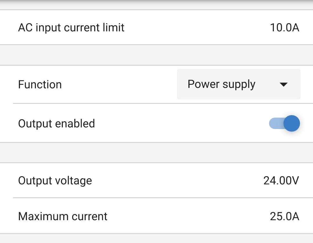

Selecteer Acculader in het Functie archief om het pop-up dialoogvenster Functie te openen.
Selecteer Voeding in het pop-up dialoogvenster Functie en selecteer vervolgens OK.
Na een korte vertraging gaan de LED's BULK, ABS, FLOAT en STORAGE branden om aan te geven dat de lader functie is overgeschakeld op de voedingsmodus.
Wijzig, indien nodig, de gewenste uitgangsspanning en/of de limiet van de maximum stroom.
Voedingmodus is nu ingeschakeld en ingesteld.
