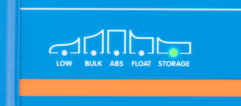

7.1. LED Indicaties
7.1.1. Bedrijfsstatus
De LED's op de Smart IP43 Charger eenheid kunnen gebruikt worden om de huidige laadstatus en andere operationele informatie te bepalen.
Raadpleeg de LED indicaties in de onderstaande tabel:
7.1.2. Fout toestanden
Als er een fout optreedt, brandt de rode ALARM LED en de LED's voor de laadstatus kunnen worden geraadpleegd om de specifieke foutstatus te bepalen.
Raadpleeg in de onderstaande tabel de betekenis van de de LED indicaties:
Foutstatus | LAAG | BULK | ABS | DRUPPEL | OPSLAG | ALARM |
Bulktijd beveiliging | Uit | Knipperend | Uit | Uit | Uit | Verlicht |
Interne fout* | Uit | Knipperend | Knipperend | Knipperend | Uit | Verlicht |
Te hoge spanning acculader | Uit | Uit | Knipperend | Uit | Knipperend | Verlicht |
Te hoge stroom acculader | Uit | Knipperend | Uit | Uit | Knipperend | Verlicht |
Lage netspanning | Knipperend | Uit | Uit | Uit | Uit | Verlicht |
BMS verbinding verloren | Uit | Uit | Uit | Knipperen | Knipperen | Verlicht |
Let op dat waarschuwing #31 (meting ingangsspanning buiten bereik) dezelfde code gebruikt, dus de LED knippert op dezelfde manier. Het verschil is dat bij waarschuwing #31 het apparaat blijft doorwerken.

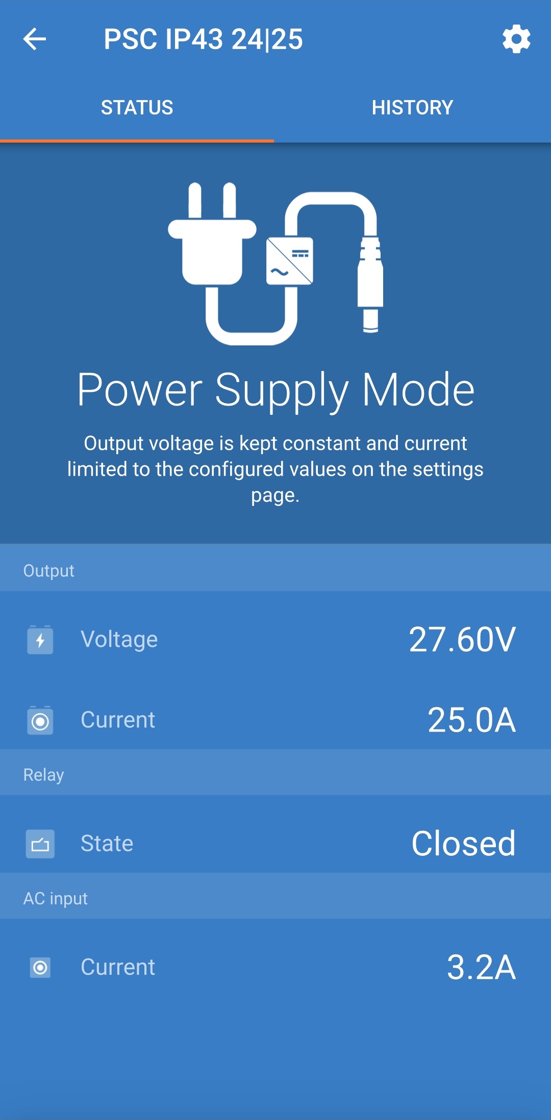

7.2.1. Statusscherm
Het Status scherm is het hoofdoverzichtscherm; het toont de bedrijfs modus (lader of voeding), de actieve laadstatus (in laadmodus), de accuspanning en de laad /uitgangsstroom.
Deze gegevens worden continu en in realtime bijgewerkt naarmate de laadcyclus vordert.

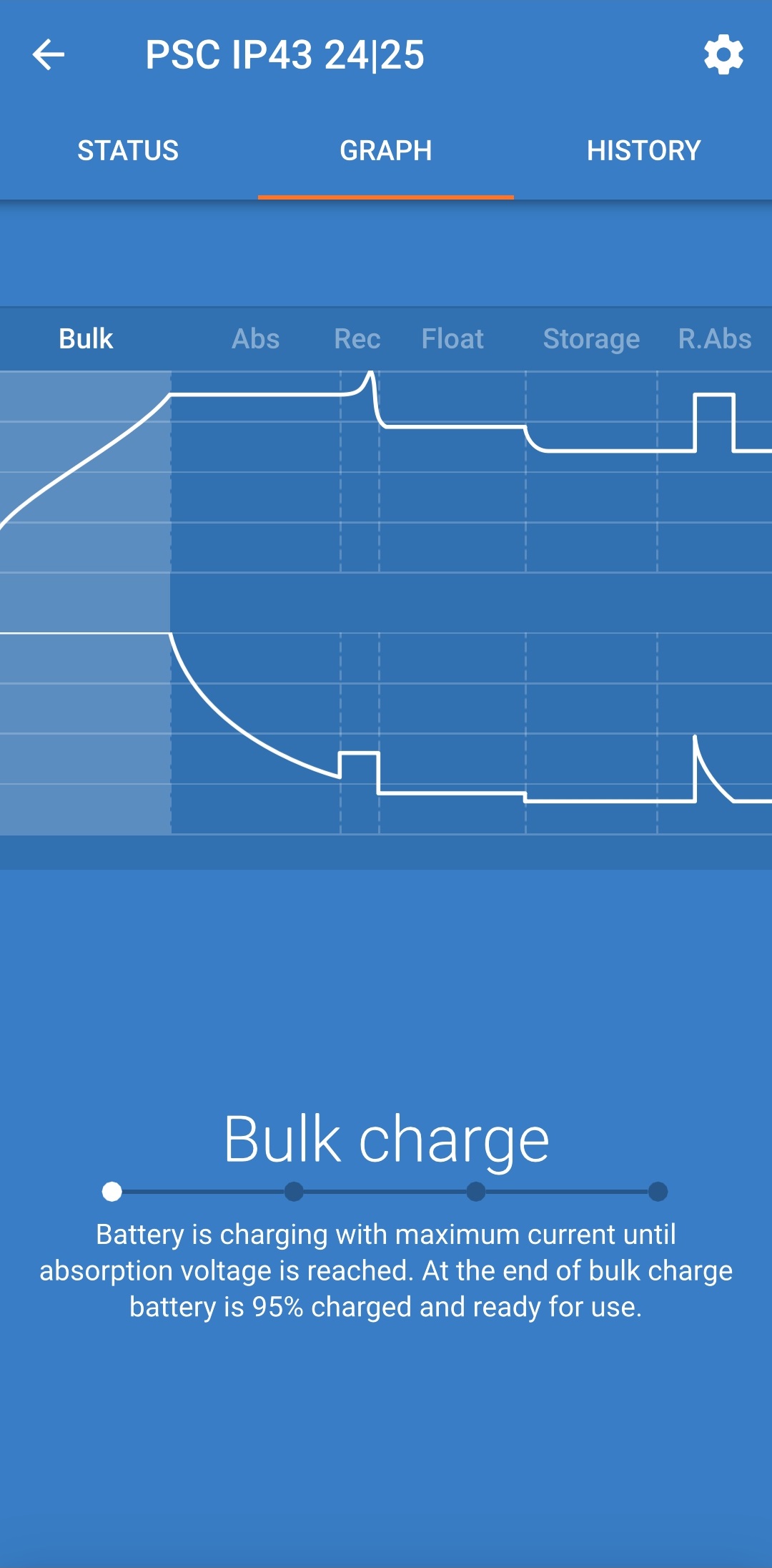

7.2.2. Grafiek scherm
Het Grafiek scherm biedt een gemakkelijk te begrijpen grafische weergave van elke laadfase met betrekking tot kenmerkende accuspanning en laadstroom.
De actieve laadfase wordt ook gemarkeerd en hieronder vermeld, samen met een korte uitleg.

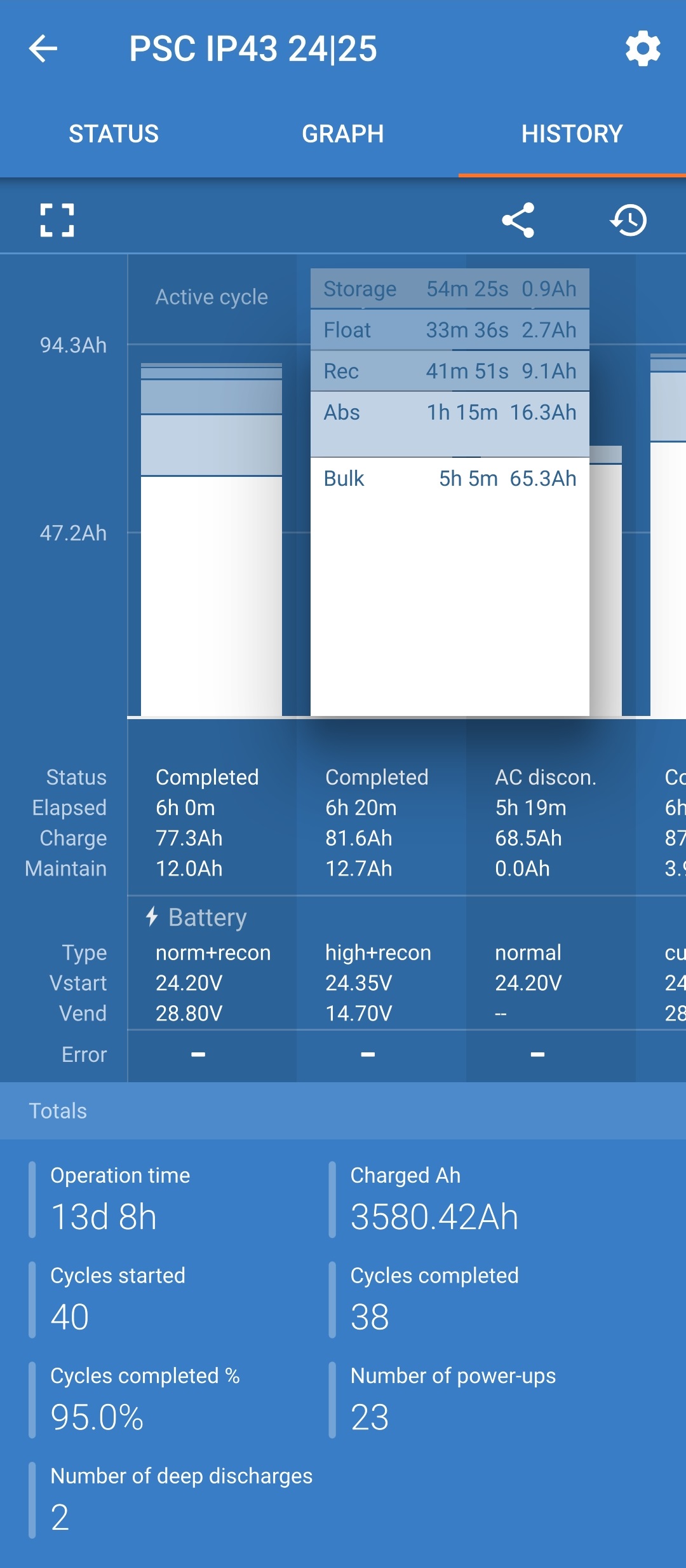

7.2.3. Geschiedenis scherm
Het Geschiedenis scherm is een zeer bruikbare referentie omdat het historische gebruiksgegevens over de levensduur van de acculader bevat en gedetailleerde statistieken over de laatste 40 laadcycli (zelfs laadcycli die slechts gedeeltelijk zijn voltooid).
Door de volledige scherm weergave te selecteren, worden de gegevens weergegeven in de liggende weergave, zodat er aanzienlijk meer dagen tegelijkertijd zichtbaar zijn.
Cyclus overzicht
Uitbreidbare staafdiagram met de tijd die in elke laadfase is doorgebracht en de geleverde laadcapaciteit (in Ah) tijdens elke laadfase
Status
Bevestigt of de laadcyclus met succes is voltooid of als deze vervroegd onderbroken is, inclusief de reden/oorzaak
Verstreken
De verstreken tijd van de herlaad fases (bulk en absorptie)
Laadcycli
Totale capaciteit die tijdens de laadfasen wordt geleverd (Bulk en Absorptie)
Onderhouden
Totale capaciteit geleverd tijdens de laadonderhoudsfasen (Druppelladen, Opslag en Herconditioneren)
Type
De gebruikte laadcyclus modus; ofwel een Ingebouwde voorinstelling modus, of een aangepaste gebruiker gedefinieerde instelling
Vstart
Accuspanning op het moment dat het opladen start
Vend
Accuspanning op het moment dat het opladen is voltooid (einde van de absorptiefase)
Fout
Geeft aan of er tijdens de laadcyclus fouten zijn opgetreden, inclusief het foutnummer en de beschrijving
Bedrijfsduur
De totale bedrijfsduur gedurende de levensduur van de acculader
Geladen Ah
De totale laadcapaciteit (in Ah) die gedurende de levensduur van de acculader wordt geleverd
Cycli gestart
De totale laadcycli gestart tijdens de levensduur van de acculader
Cycli voltooid
De totale laadcycli die tijdens de levensduur van de acculader zijn voltooid
Cycli voltooid %
Het percentage laadcycli dat tijdens de levensduur van de acculader is voltooid
Aantal keren opgestart
Het aantal keren dat de acculader gedurende zijn levensduur wordt ingeschakeld
Aantal diepe ontladingen
Het aantal keren dat de acculader een diep ontladen accu heeft opgeladen gedurende de levensduur van de acculader
