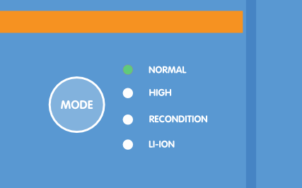

6.1. Configuración con el cargador
Se puede seleccionar el modo de carga y el límite de corriente de carga más adecuados para el tipo y la capacidad de la batería con el botón MODE (modo) del Smart IP43 Charger .
Para hacer la configuración con el cargador:
Conecte el cable de alimentación CA de Smart IP43 Charger a una toma de la red eléctrica. Transcurridos unos momentos, todos los LED se encenderán brevemente, y a continuación se encenderán los LED que indican el modo de carga y el estado de carga actuales.
Pulse (y suelte) el botón MODE (modo) del Smart IP43 Charger para pasar por los modos de carga integrados y seleccionar el más adecuado (normal, normal + reacondicionamiento, alto, alto + reacondicionamiento o iones de litio).
Asegúrese de que la fase de reacondicionamiento solo se habilita cuando hace falta, ya que el uso excesivo o innecesario reducirá la vida de la batería.
Se encenderá el LED próximo al modo de carga seleccionado (NORMAL / HIGH / LI-ION) (normal/alto/iones de litio) y el LED RECONDITION (reacondicionamiento) si está habilitado.
Si la máxima corriente de carga nominal es excesiva, habilite el modo corriente baja (corriente de carga limitada al 50 % de la máxima corriente de carga nominal). Para habilitar (o deshabilitar) el modo de corriente baja mantenga pulsado el botón MODE (modo) del Smart IP43 Charger durante 3 segundos. Cuando esté habilitado, parpadeará el LED LOW (baja).
Todos los ajustes se guardan y no se perderán al desconectar el cargador de la alimentación de la red o de la batería.

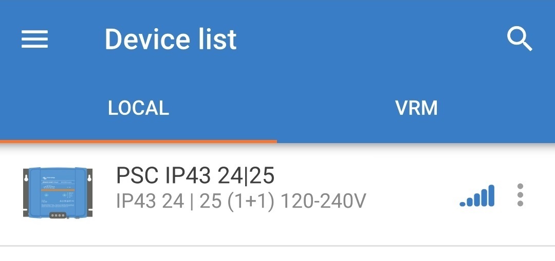

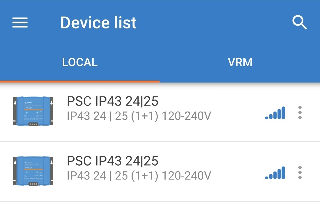

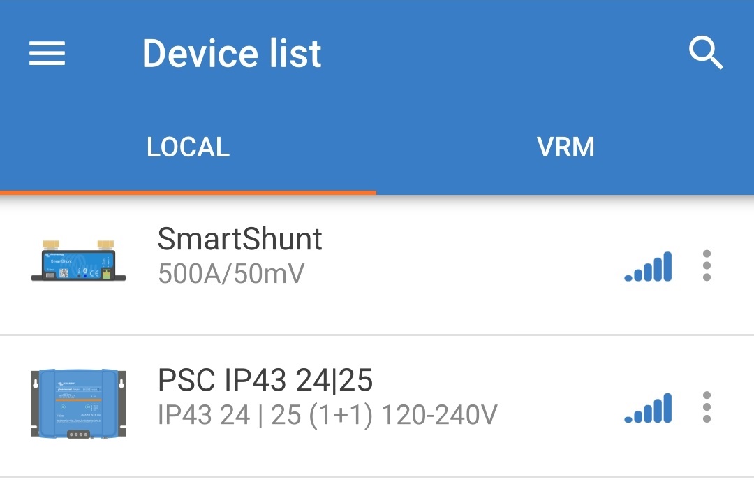

Abra la aplicación VictronConnect y busque el Smart IP43 Charger en la página Local de la Lista de dispositivos en Otros dispositivos.
En caso de que el Smart IP43 Charger no aparezca automáticamente, asegúrese de que el teléfono móvil o tablet tiene el Bluetooth activado y está dentro del alcance, luego busque dispositivos manualmente pulsando el botón Scan (botón redondo naranja con flecha circular) de la esquina inferior derecha.
Seleccione el Smart IP43 Charger en la página Local de la Lista de dispositivos en Otros dispositivos.
VictronConnect intentará establecer una conexión Bluetooth con el Smart IP43 Charger y mostrará el progreso de la conexión en el cuadro de diálogo emergente Conectando.

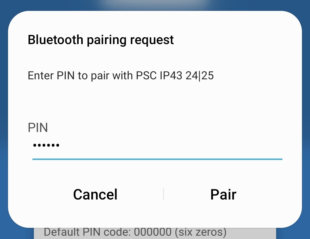

Al intentar establecer una conexión Bluetooth con un dispositivo nuevo/sin emparejar, transcurridos unos instantes, aparecerá el cuadro de diálogo emergente de solicitud de emparejamiento Bluetooth. Introduzca el código PIN predeterminado que figura en la etiqueta que se encuentra en el side del cargador (o pruebe con 000000 si no hay etiqueta con código PIN predeterminado), luego seleccione Emparejar.

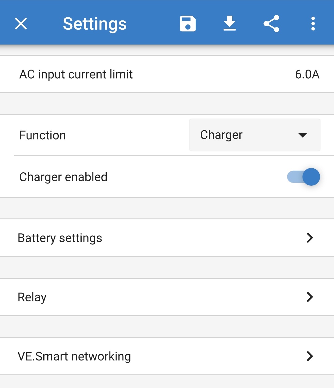

Seleccione el icono Configuración (engranaje de la esquina superior derecha) para acceder a la página de Configuración.
Seleccione Ajustes de la batería para acceder al menú de Ajustes de la batería.

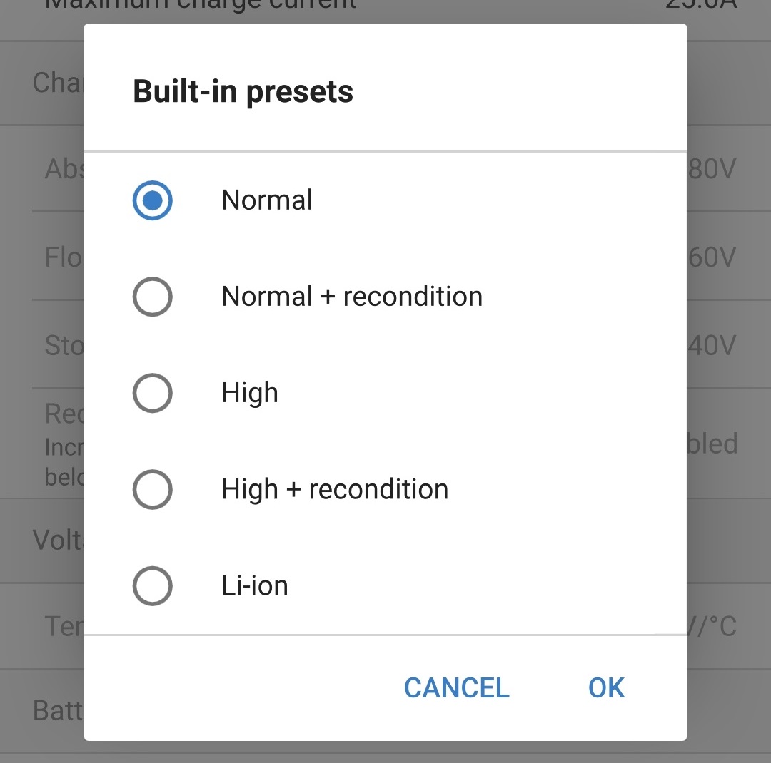

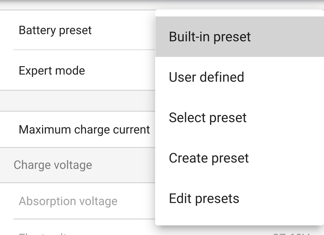

Despliegue el menú Preconfiguración de la batería y seleccione Preconfiguración integrada o Seleccionar preconfiguración para tipos de baterías más especializados.
Seleccione el modo de carga integrado más adecuado (normal, normal + reacondicionamiento, alto, alto + reacondicionamiento o iones de litio) del menú de Preconfiguraciones integradas, y luego seleccione OK.

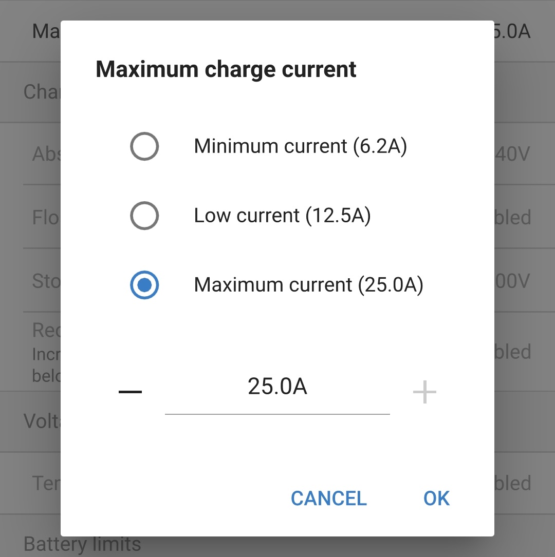

Si la máxima corriente de carga nominal es excesiva, habilite el modo de corriente baja (corriente de carga limitada al 50 % de la máxima corriente de carga nominal) o el modo de corriente mínima (corriente de carga limitada al 25 % de la máxima corriente de carga nominal). Para habilitar (o deshabilitar) el modo de corriente baja:

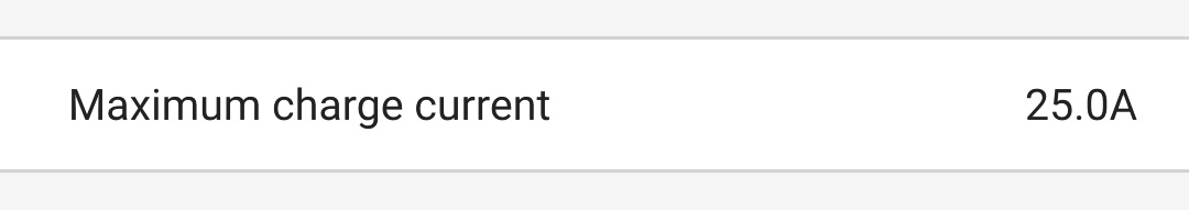

Para acceder al cuadro de diálogo emergente de Máxima corriente de carga, seleccione Máxima corriente de carga.
Seleccione la corriente de carga máxima más apropiada entre las opciones de preconfiguración (mínima/baja/máxima) o especifique una corriente alternativa (entre los límites mínimo y máximo) usando los controles numéricos situados cerca de la parte inferior.

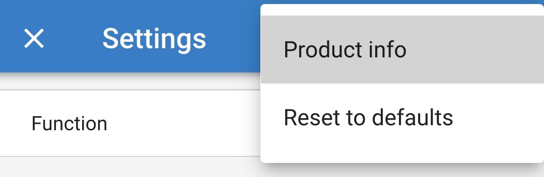

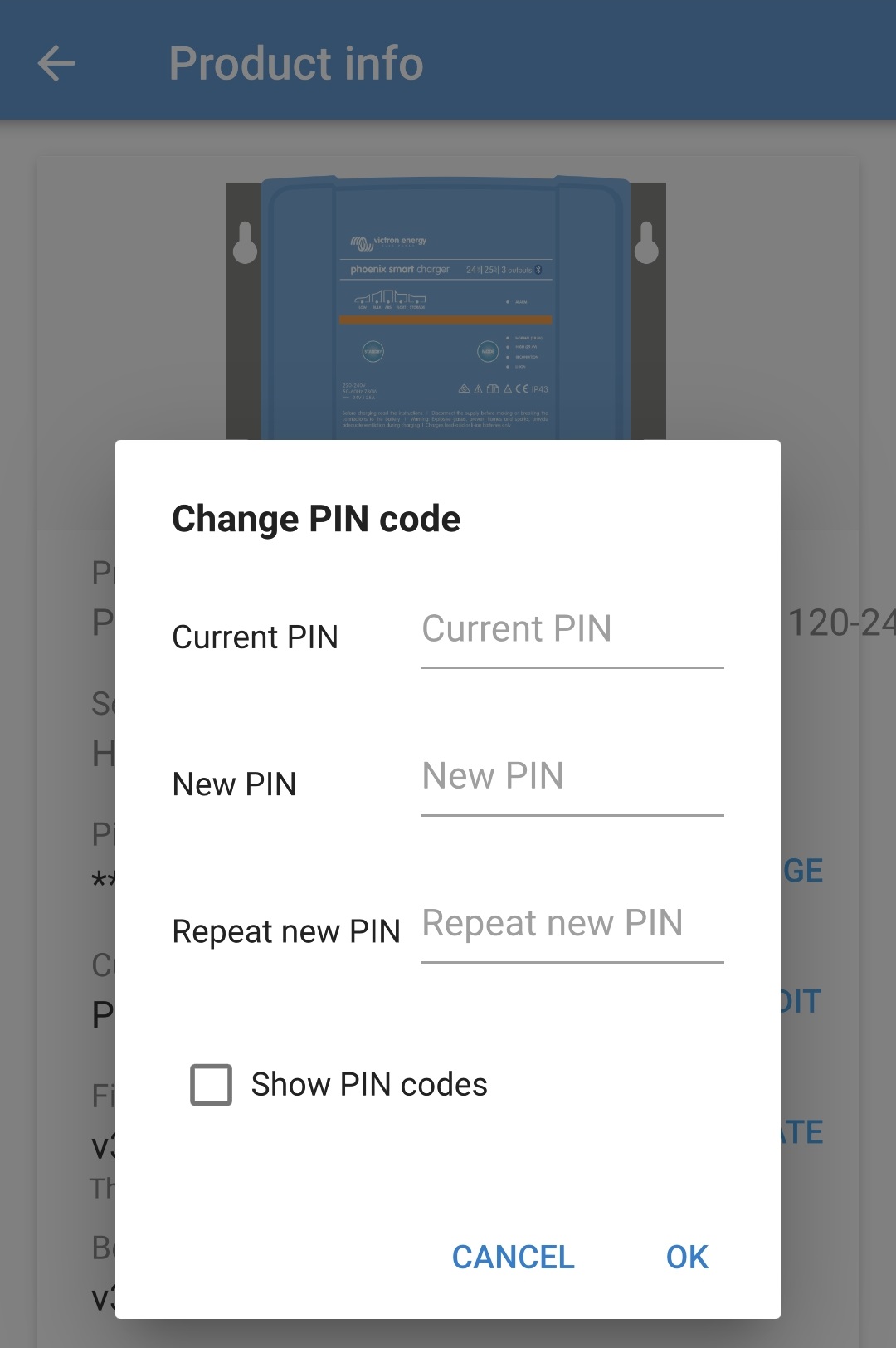

Seleccione el icono Opciones del dispositivo (tres puntos verticales de la esquina superior derecha) para acceder al menú de Opciones del dispositivo.
Seleccione Información del producto en el menú desplegable para ir a la página de Información del producto.
Seleccione CHANGE (cambiar) en el campo del código PIN para abrir el cuadro de diálogo emergente de Cambiar código PIN.
Introduzca el código PIN actual y el nuevo que desee (dos veces) y luego pulse OK. No use un código PIN que sea fácil de adivinar para otras personas, como 123456.
Tras unos instantes, aparecerá un cuadro de diálogo confirmando el cambio del código PIN del Bluetooth.
El código PIN del Bluetooth se ha cambiado ahora por el código PIN nuevo.

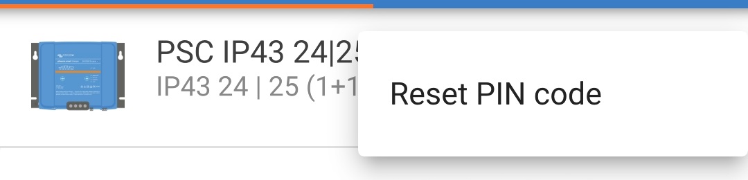

Seleccione el icono Opciones del dispositivo (tres puntos verticales a la derecha de la descripción) para acceder al menú desplegable.
Seleccione Restablecer código PIN en el menú desplegable para abrir el cuadro de diálogo de Restablecer código PIN.
Introduzca el código PUK (anotado anteriormente) y pulse OK.
Aparecerá un cuadro de diálogo con el texto “Ocupado” mientras se restablece el código PIN del Bluetooth.
Tras unos instantes, aparecerá un cuadro de diálogo confirmando que el código PIN del Bluetooth se ha restablecido correctamente. Seleccione OK para salir a la página Local de la Lista de dispositivos de VictronConnect.
El código PIN del Bluetooth se ha restablecido a 000000.

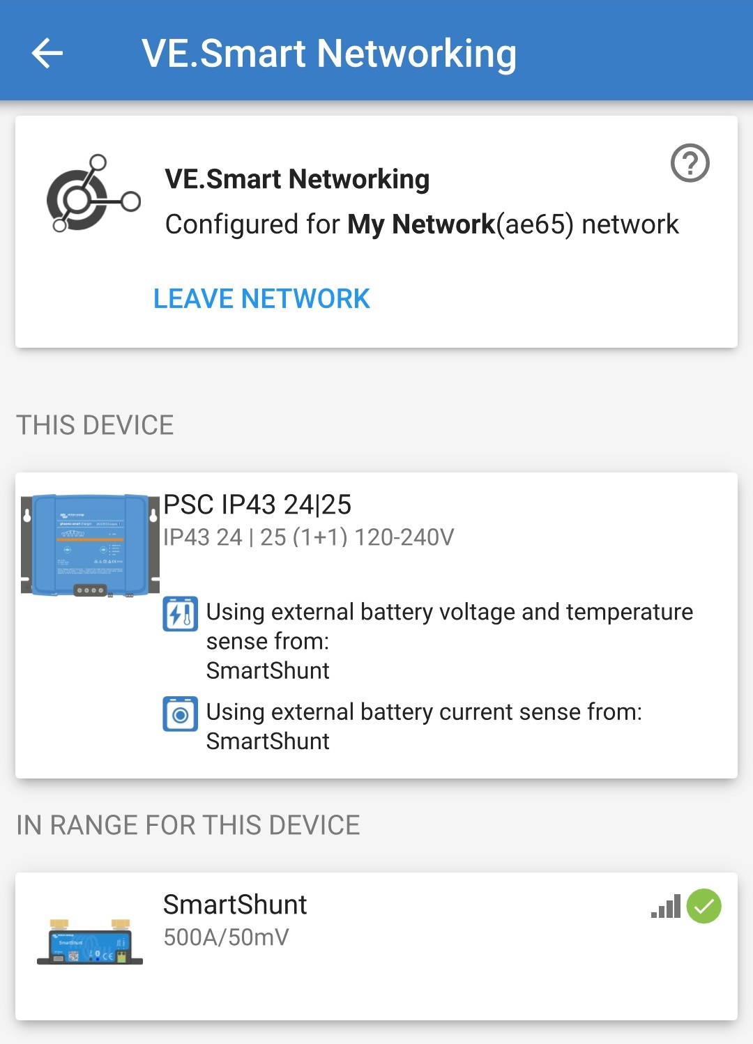

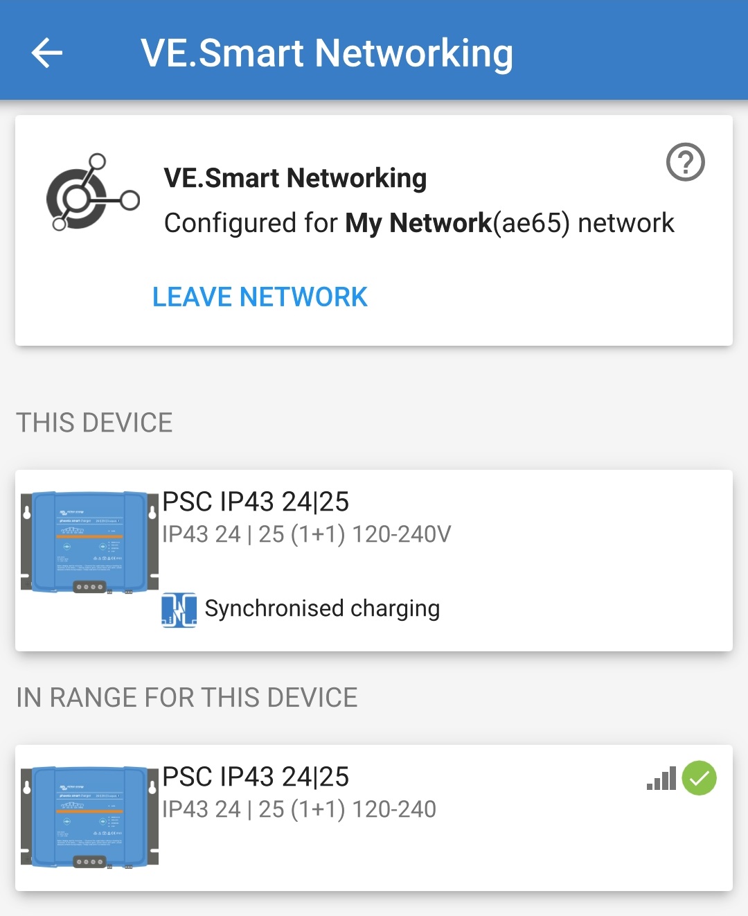

6.4. VE.Smart Networking
La gama Smart IP43 Charger dispone de la opción de red VE.Smart Networking, que permite contar con comunicación Bluetooth entre productos de Victron compatibles para optimizar el funcionamiento del cargador y el rendimiento y la vida de la batería. Véase la sección “Funcionamiento > VE.Smart Networking” para más información.
La red VE.Smart Networking tiene que habilitarse y configurarse con un dispositivo con Bluetooth (un teléfono móvil o una tablet) con la aplicación VictronConnect.
6.4.1. Detección de tensión, temperatura y corriente
Configuración de una red VE.Smart Networking con sensor de tensión / sensor de temperatura / sensor de corriente:

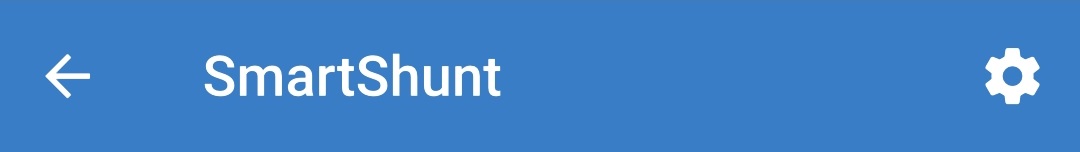

Con un dispositivo con Bluetooth (teléfono móvil o tablet), abra la aplicación VictronConnect y localice el monitor de baterías (BMV, SmartShunt, Smart Battery Sense o mochila VE.Bus Smart Dongle) en la página Local de la Lista de dispositivos. A continuación conecte el dispositivo (el código PIN predeterminado aparece en la etiqueta que se encuentra en el lateral del cargador o pruebe con 000000 si no hay etiqueta).

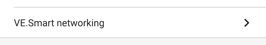

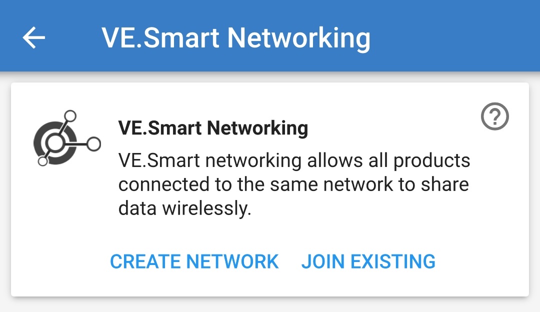

Abra VE.Smart Networking para acceder a la página de VE.Smart Networking.

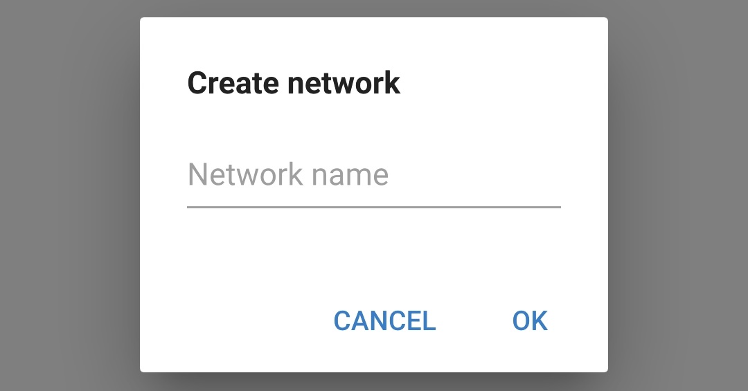

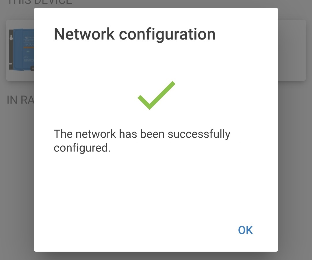

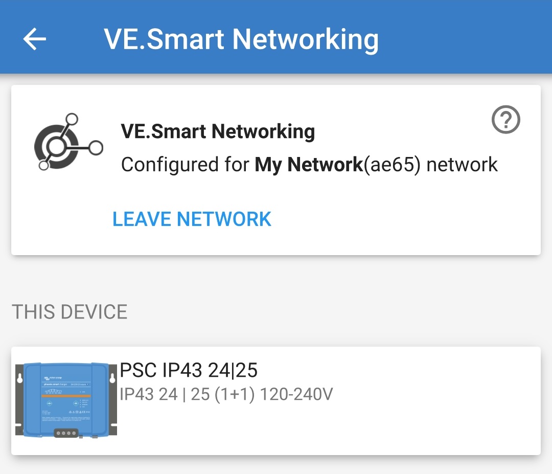

Seleccione CREAR RED (o UNIRSE A UNA RED si ya se ha creado una red VE.Smart Networking).
Introduzca un nombre para identificar la red VE.Smart Networking y seleccione OK.

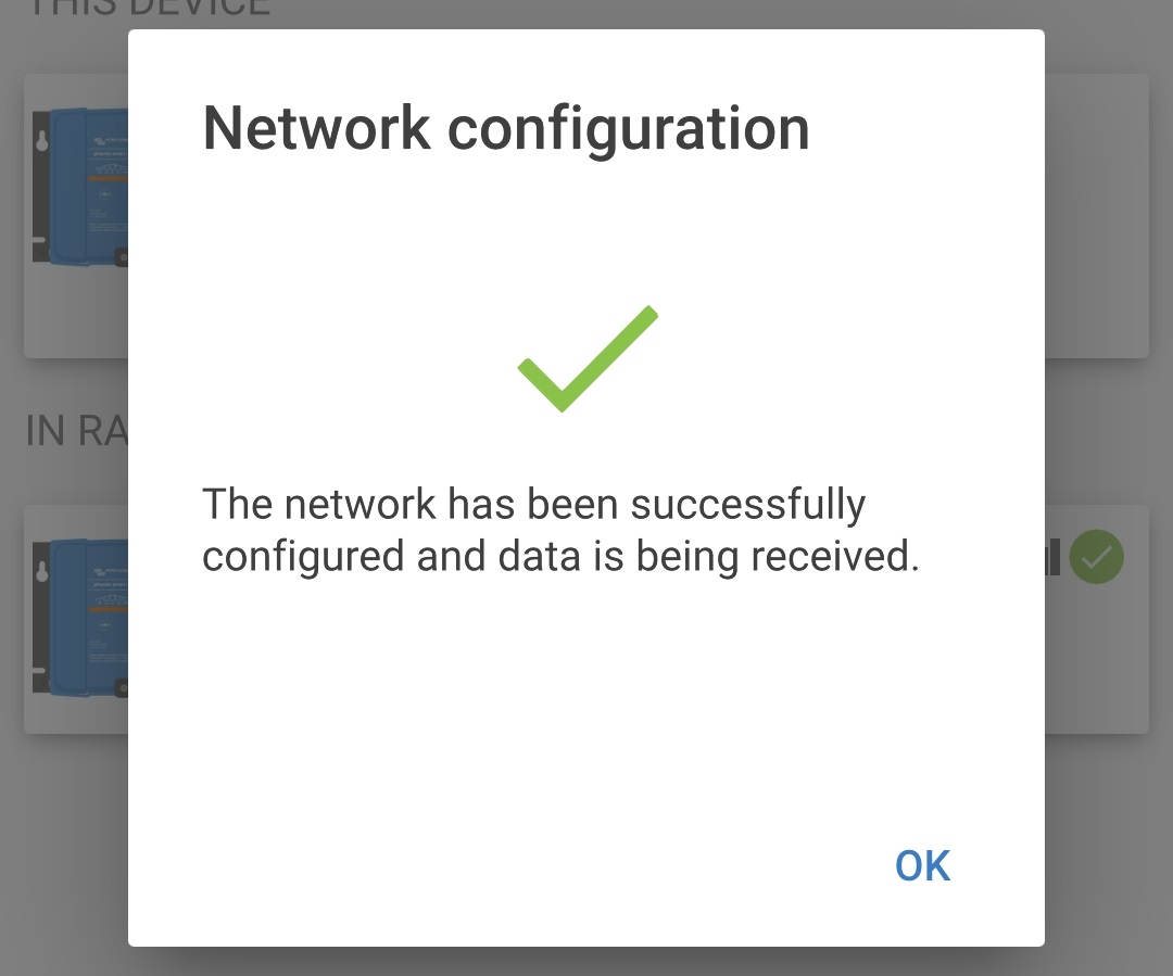

Tras unos instantes, aparecerá un cuadro de diálogo confirmando que la red se ha configurado correctamente. Seleccione OK para cerrar el cuadro de diálogo.
Los detalles de la configuración de la red VE.Smart aparecen en la página de VE.Smart Networking.
Cierre la sesión de Bluetooth actual saliendo a la página Local de la Lista de dispositivos de VictronConnect.

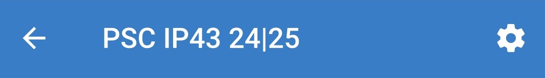

Conecte el cable de alimentación CA de Smart IP43 Charger a una toma de la red eléctrica. Transcurridos unos momentos, todos los LED se encenderán brevemente y, a continuación, se encenderán los LED que indican el modo de carga y el estado de carga actuales.
Con un dispositivo que tenga Bluetooth (teléfono móvil o tablet), abra la aplicación VictronConnect y localice el Smart IP43 Charger (u otro cargador compatible con VE.Smart Networking) en la página Local de la Lista de dispositivos. A continuación conecte el dispositivo (el código PIN predeterminado aparece en la etiqueta que se encuentra en el side del cargador o pruebe con 000000 si no hay etiqueta).

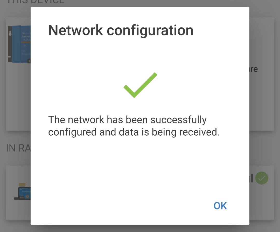

Seleccione UNIRSE A UNA EXISTENTE.
Seleccione la red VE.Smart Networking existente a la que quiere unirse y pulse OK.

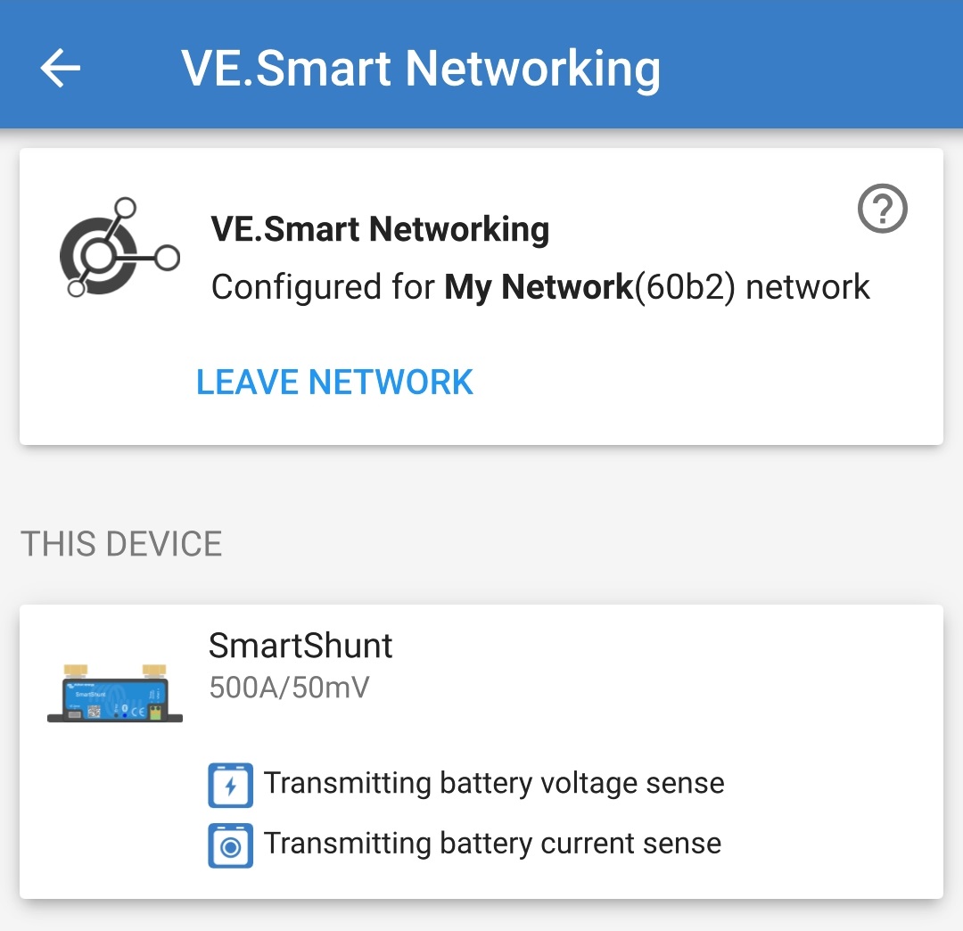

Para sistemas con cargadores compatibles con VE.Smart Networking adicionales conectados a la misma batería/bancada de baterías, repita los pasos 8 a 16 anteriores para incluir cada uno de los cargadores que falten en la misma red VE.Smart Networking.

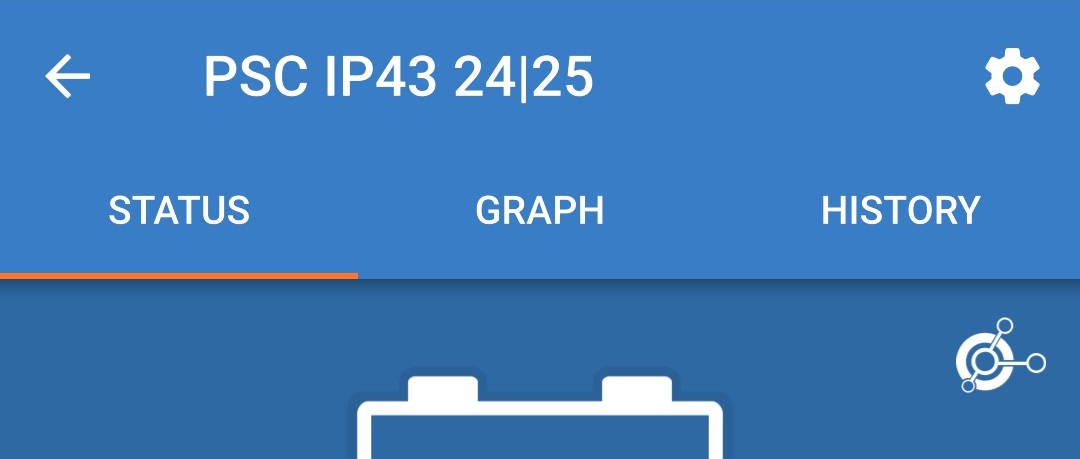

Ya se ha configurado VE.Smart Networking. Cuando VE.Smart networking está habilitada:
El símbolo de red VE.Smart Networking aparece en la esquina superior derecha de la pantalla de Estado (de todos los dispositivos de la red VE.Smart Networking).
El LED del estado de carga activo del cargador (BULK, ABS, FLOAT y STORAGE (carga inicial, absorción, flotación y almacenamiento)) parpadeará (apagado) momentáneamente cada 4 segundos.

6.4.2. Carga sincronizada
Para configurar una red VE.Smart con carga sincronizada:
Conecte todos los cables de alimentación CA de Smart IP43 Charger a una toma de la red eléctrica. Transcurridos unos momentos, todos los LED se encenderán brevemente y, a continuación, se encenderán los LED que indican el modo de carga y el estado de carga actuales.
Con un dispositivo que tenga Bluetooth (teléfono móvil o tablet), abra la aplicación VictronConnect y localice el primer Smart IP43 Charger en la página Local de la Lista de dispositivos, a continuación conecte el dispositivo (el código PIN predeterminado aparece en la etiqueta que se encuentra en el side del cargador o pruebe con 000000 si no hay etiqueta).
Los detalles de la configuración de la red VE.Smart Networking aparecen en la página de VE.Smart Networking.
Con un dispositivo que tenga Bluetooth (teléfono móvil o tablet), abra la aplicación VictronConnect y localice los demás Smart IP43 Charger (u otro cargador compatible con VE.Smart networking) en la página Local de la Lista de dispositivos. A continuación conecte el dispositivo (el código PIN predeterminado aparece en la etiqueta que se encuentra en el side del cargador o pruebe con 000000 si no hay etiqueta).
Abra VE.Smart networking para acceder a la página de VE.Smart Networking.
Seleccione la red VE.Smart existente a la que quiere unirse y pulse OK.
Los detalles de la configuración de la red VE.Smart Networking aparecen en la página de VE.Smart networking.
Para sistemas con cargadores compatibles con VE.Smart networking adicionales conectados a la misma batería/bancada de baterías, repita los pasos 9 a 17 para incluir cada uno de los cargadores que falten en la misma red VE.Smart.
Ya se ha configurado VE.Smart networking. Cuando VE.Smart networking está habilitada:
El símbolo de red VE.Smart aparece en la esquina superior derecha de la pantalla STATUS (estado) (de todos los dispositivos de la red VE.Smart Networking).
El LED del estado de carga activo del cargador (BULK, ABS, FLOAT y STORAGE (carga inicial, absorción, flotación y almacenamiento) parpadeará (apagado) momentáneamente cada 4 segundos.
Aviso
Si hay varios cargadores en una misma red VE.Smart, todos deben tener los mismos ajustes de carga, puesto que el maestro puede cambiar de forma dinámica.

Con un dispositivo que tenga Bluetooth (teléfono móvil o tablet), abra la aplicación VictronConnect y localice el Smart IP43 Charger en la página Local de la Lista de dispositivos, a continuación conecte el dispositivo (el código PIN predeterminado aparece en la etiqueta que se encuentra en el side del cargador o pruebe con 000000 si no hay etiqueta).
Seleccione Restablecimiento de los valores predeterminados en el menú desplegable para abrir el cuadro de diálogo Restablecer el dispositivo.
Lea el mensaje de advertencia y luego pulse Sí para proceder.
Todos los ajustes se han restablecido a los valores predeterminados de fábrica.
