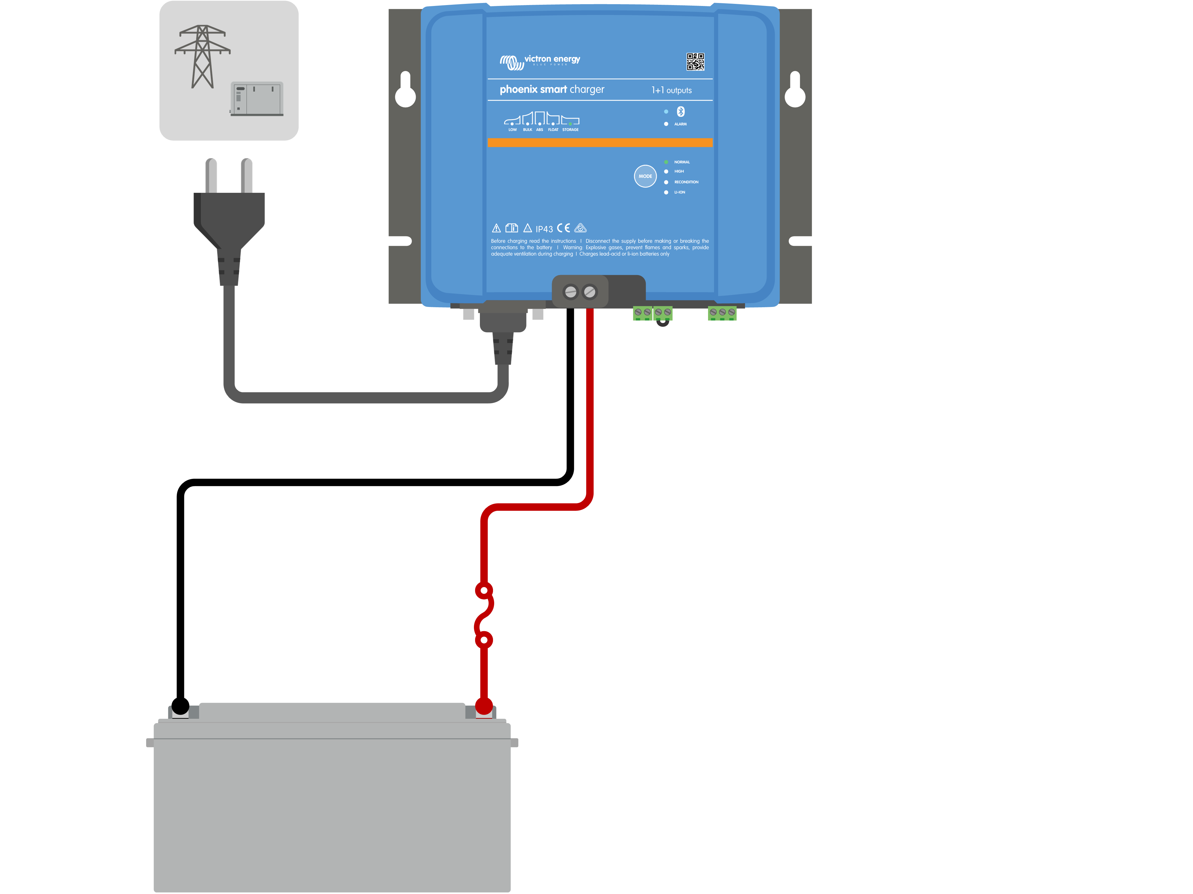

La gama Smart IP43 Charger está diseñada para montarse de forma permanente con las pestañas de montaje integradas en el disipador de calor.
Elija una ubicación adecuada y segura para el cargador sobre un sustrato no inflamable, con al menos 10 cm libres alrededor y un buen flujo de aire natural o una buena ventilación, no instale, ni coloque u opere el cargador encima de la batería, directamente sobre la batería o en un compartimento cerrado junto con la batería.
Monte el Smart IP43 Charger en posición vertical con los terminales mirando hacia abajo. Para fijarlo use tornillos con cabeza cilíndrica o hexagonal adecuados en los orificios o ranuras de montaje.
Conecte los cables de alimentación CC adecuados entre los terminales BATTERY de Smart IP43 Chargers y la batería (torsión de los tornillos de los terminales hasta 2,4 Nm) o el bus de distribución del sistema CC. Todos los LED se iluminarán brevemente al conectar la alimentación CC.
Hay instrucciones de conexión de cableado específicas para cargar una batería instalada dentro de un vehículo. Véase la sección “Instalación > Cableado”.
Conecte el cable de alimentación CA de Smart IP43 Charger a una toma de la red eléctrica. Transcurridos unos momentos, todos los LED se encenderán brevemente y, a continuación, se encenderán los LED que indican el modo de carga y el estado de carga actuales.

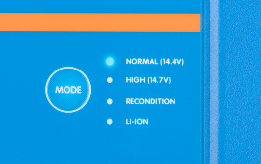

Para hacer la configuración con el cargador:
Pulse (y suelte) el botón MODE (modo) del Smart IP43 Charger para pasar por los modos de carga integrados y seleccionar el más adecuado (normal, normal + reacondicionamiento, alto, alto + reacondicionamiento o iones de litio).
Se encenderá el LED próximo al modo de carga seleccionado (NORMAL / HIGH / LI-ION) (normal/alto/iones de litio) y el LED RECONDITION (reacondicionamiento) si está habilitado.
Si la máxima corriente de carga nominal es excesiva, habilite el modo de corriente baja. Véanse las instrucciones en la sección “Configuración > Configuración con cargador”.

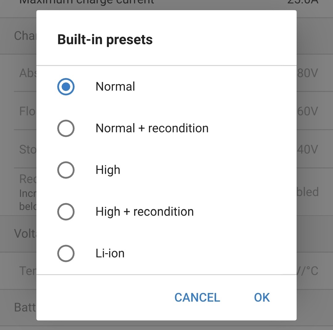

Para hacer la configuración con VictronConnect:
Con un dispositivo que tenga Bluetooth (teléfono móvil o tablet), abra la aplicación VictronConnect y localice el Smart IP43 Charger en la página Local de la Lista de dispositivos, a continuación conecte el dispositivo (el código PIN predeterminado aparece en la etiqueta que se encuentra en el side del cargador o pruebe con 000000 si no hay etiqueta).
Seleccione el icono Configuración (engranaje de la esquina superior derecha) para acceder a la página de Configuración.
Seleccione Ajustes de la batería para acceder al menú de Ajustes de la batería.
Despliegue el menú Preconfiguración de la batería y seleccione Preconfiguración integrada o Seleccionar preconfiguración para tipos de baterías más especializados.
Seleccione el modo de carga integrado más adecuado (normal, normal + reacondicionamiento, alto, alto + reacondicionamiento o iones de litio) del menú de Preconfiguraciones integradas, y luego seleccione OK.
Si la máxima corriente de carga nominal es excesiva, habilite el modo de corriente baja. Véanse las instrucciones en la sección “Configuración > Configuración con VictronConnect”.
