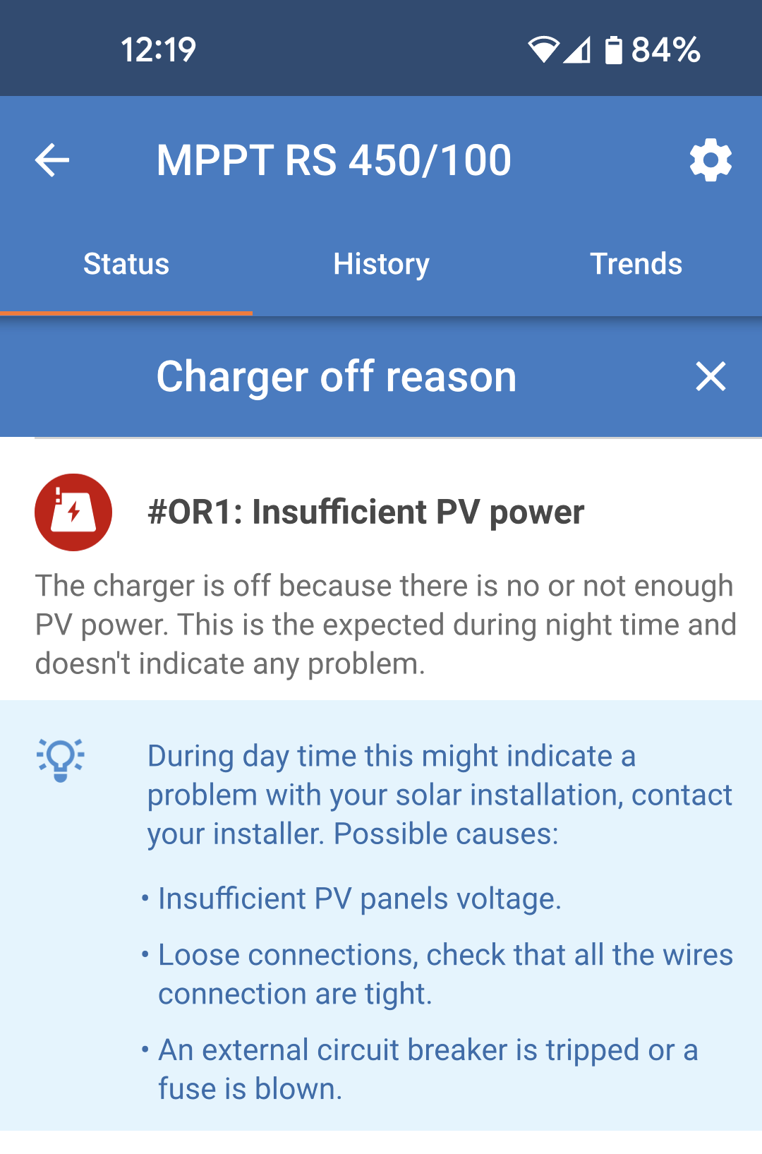

Als de PV lader uitgeschakeld is, dan geeft de VictronConnect app dit aan. en
Klik, om te weten te komen waarom de PV lader uit is, op de ”Waarom is de lader uit?" tekst. |
Een pop-up venster verschijnt met enkele verklaringen en mogelijke oplossingen. |
Er is onvoldoende PV vermogen.
De instellingen worden bewerkt op een extern beeldscherm
De lader is uitgeschakeld in de instellingen.
De lader is uitgeschakeld door remote of BMS.
Lage lithiumaccu temperatuur.
Veiligheidsrelais zijn gesloten.
Zekeringen PV ingang doorgebrand.

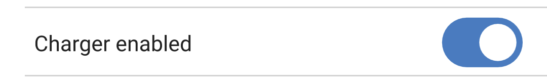

6.3.2. Uitgeschakeld in de instellingen
Controleer de VictronConnect app instellingen - accupagina om er zeker van te zijn dat de lader is ingeschakeld. |

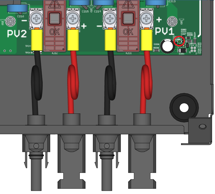

6.3.4. Veiligheidsrelais zijn gesloten.
Veiligheidsrelais, die zichtbaar zijn in het servicecompartiment bij de PV ingangen, kunnen gesloten zijn. Dit gebeurt alleen als de SmartSolar MPPT RS zichzelf beschermd heeft tegen een gevaarlijke situatie.
Onder normale bedrijfsomstandigheden moet het kleine zwarte vlaggetje bovenop het relais in de stand "OK" staan. Bovendien brandt er een groene LED op de printplaat om aan te geven dat de veiligheidscircuits actief controleren op gevaarlijke situaties.
Als de SmartSolar MPPT RS ingeschakeld en actief is, maar de groene LED niet brandt, geeft dit aan dat de veiligheidscircuits aangesproken werden. In dit geval wijst de vlag bovenop de relais naar het "!” symbool.
Als de vlag wijst naar de positie met een ”!” symbool, geeft dit aan dat het relais gesloten is. Als de relais gesloten zijn, dan wordt de PV reeks kortgesloten om ter voorkomen dat PV vermogen de SmartSolar MPPT RS binnen komt. Daardoor kunnen de PV zekeringen of stroomonderbrekers in de installatie ook uitschakelen..
De rode cirkel in de afbeelding aan de rechterkant toont de locatie van de groene LED voor het 450/100 model. |
De rode cirkel in de afbeelding aan de rechterkant toont de locatie van de groene LED voor het 450/200 model. |
De storing kan niet opgelost noch hersteld worden. De relais zijn gesloten om verdere schade door de interne storing te voorkomen.
De SmartSolar MPPT RS moet naar de leverancier teruggestuurd worden.

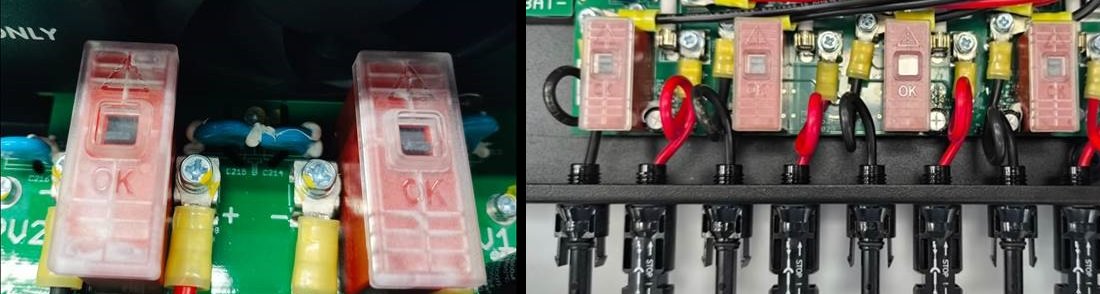

6.3.5. Zekeringen PV ingang doorgebrand
Als de zekeringen dichtbij de PV ingangsklemmen doorgebrand zijn, dan is de MPPT uit.
De zekeringen branden door als zich een storing voordoet binnen de SmartSolar MPPT RS. In dit geval moet de eenheid teruggestuurd worden naar de leverancier.
Waarschuwing
Probeer de zekeringen niet te vervangen. De zekeringen branden door vanwege een storing die binnenin de eenheid aanwezig is.

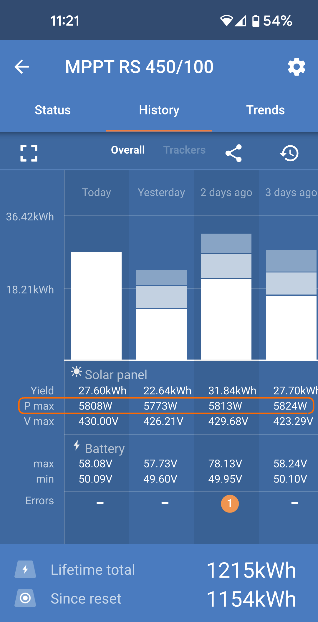

Controleer elke dag of de PV lader de druppel laadfase bereikt.
Om dit te onderzoeken, kijk naar het tabblad historie in de VictronConnect app. Het histogram geeft weer hoe lang de accu's de afgelopen 30 dagen elke dag zijn geladen in de Bulk-, Absorptie- en Druppel-fase. Als er op een van de histogram kolommen geklikt wordt, wordt er een uitsplitsing van de laad fases getoond.
De laadtijden kunnen gebruikt worden om te zien of de PV reeks de juiste grootte heeft voor de vereisten.

Controleer de PV lader historie in de VictronConnect app. Controleer het maximale vermogen (Pmax) voor elke dag. Komt dit overeen met het vermogen van de reeks?
Gebruik de MPPT rekenhulp op de productpagina van de zonne laadregelaar om de potentiële zonne-opbrengst per dag te vinden voor een specifieke PV reeks grootte in een specifieke geografische locatie.

De VictronConnect app kan gebruikt worden om te zien wat het maximale PV vermogen was voor elk van de laatste dertig dagen. Deze informatie kan gebruikt worden om problemen te diagnosticeren met minder dan verwacht PV vermogen of dagelijkse opbrengst. |
