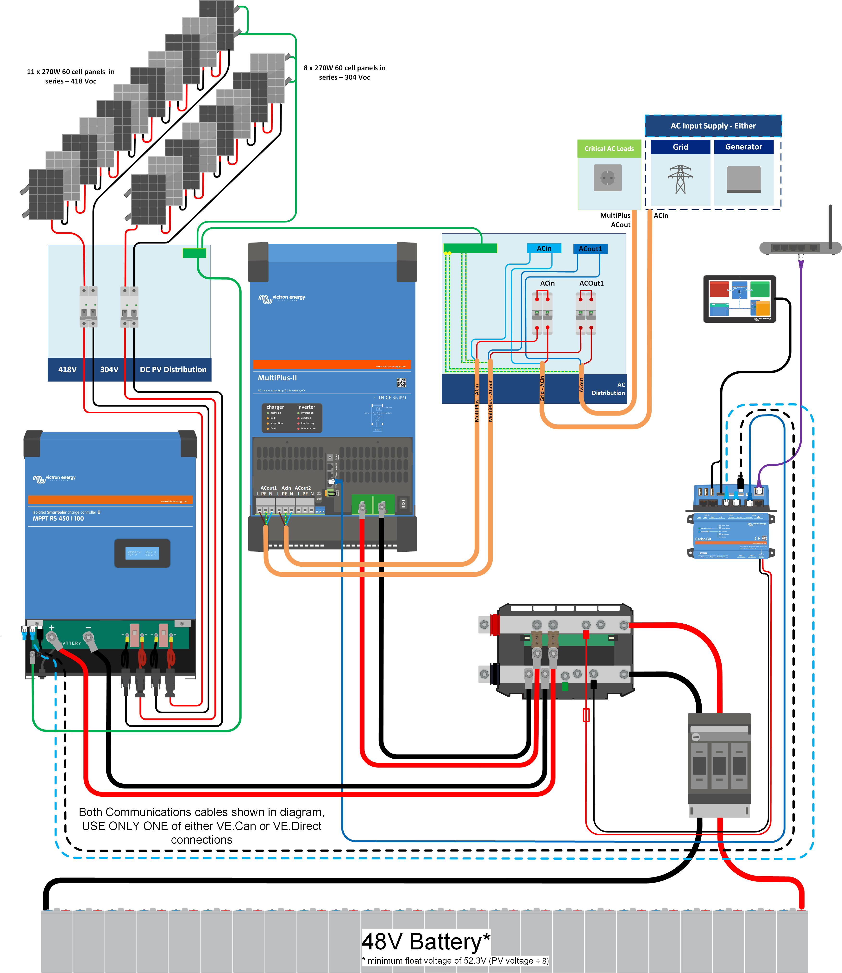

7.2. Bijlage C: Voorbeeld systeemoverzicht en bedradingsschema

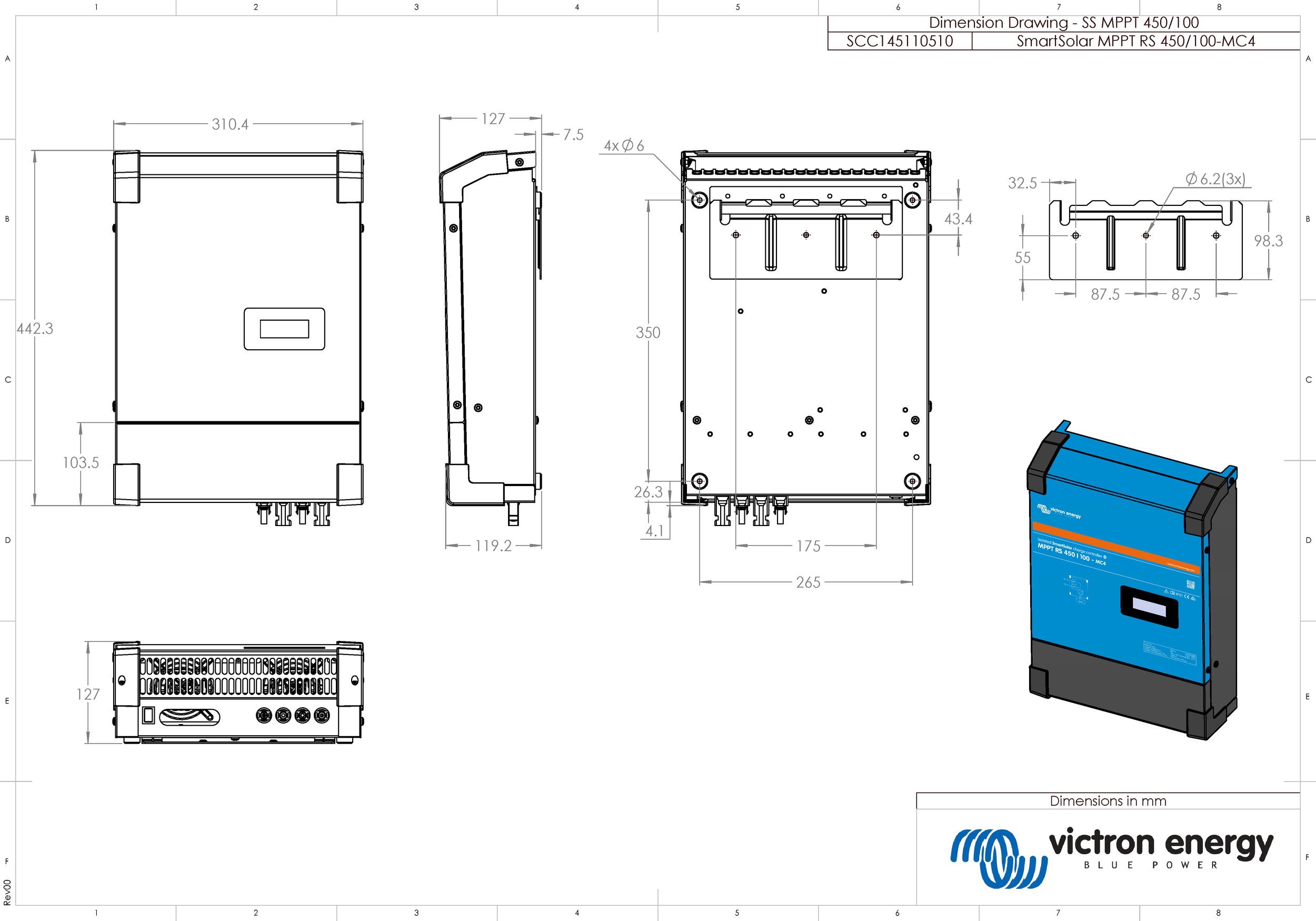

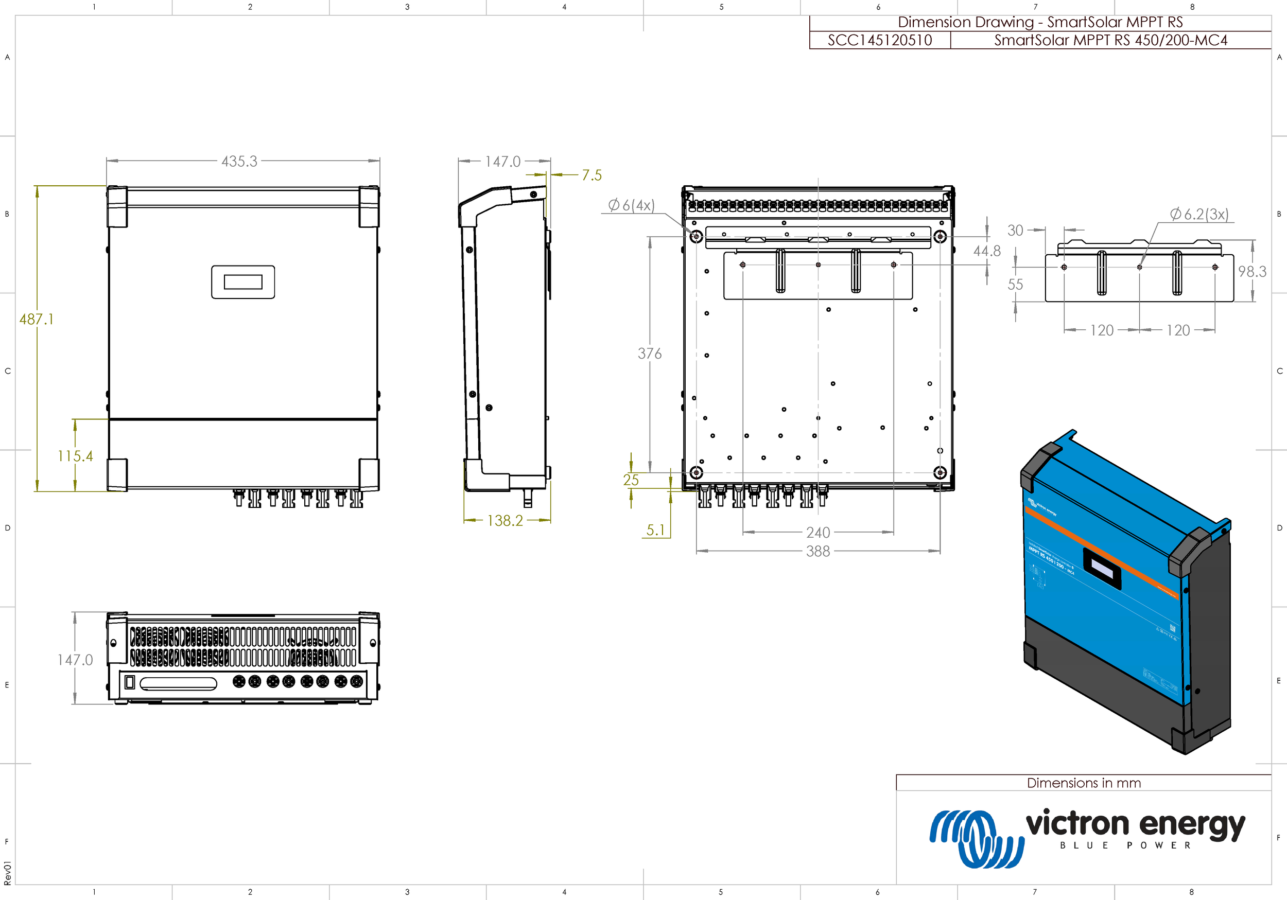

7.3. Bijlage D: Afmetingen
