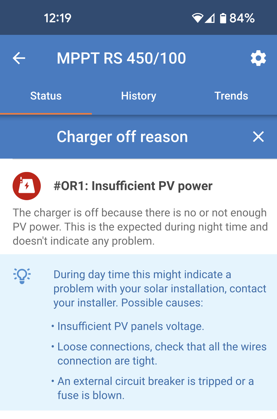

Si el cargador solar está apagado, la aplicación VictronConnect lo indicará.
Para saber por qué está apagado el cargador solar, pulse sobre el texto “¿Por qué esta apagado el cargador?”. |
Aparecerá una ventana emergente con algunas explicaciones y posibles soluciones. |
No hay potencia FV suficiente
Los ajustes se están editando desde una pantalla externa
El cargador se ha deshabilitado en los ajustes
El cargador se ha deshabilitado a distancia o por el BMS
Baja temperatura de la batería de litio
Los relés de seguridad están cerrados.
Los fusibles de entrada FV están fundidos.

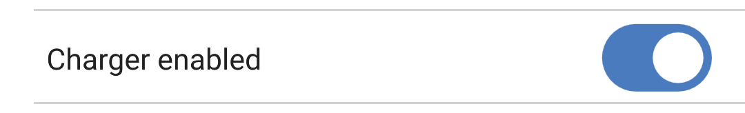

6.3.2. Deshabilitado en los ajustes
El cargador se ha deshabilitado en los ajustes.
Revise la página de la batería de los ajustes de la aplicación VictronConnect para asegurarse de que el cargador se ha habilitado. |

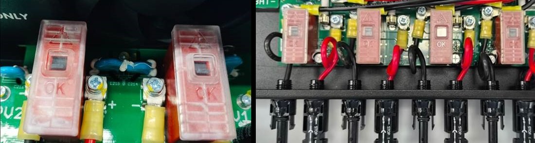

6.3.4. Los relés de seguridad están cerrados.
Es posible que los relés de seguridad, que pueden verse en el compartimento de servicio en las entradas FV, estén cerrados. Esto solo sucede si el SmartSolar MPPT RS se ha protegido a sí mismo de una situación peligrosa.
En condiciones de funcionamiento normales, el pequeño indicador negro situado encima del relé debe estar en la posición “OK”. También se encenderá un LED verde en el circuito impreso para indicar que los circuitos de seguridad están vigilando activamente posibles situaciones peligrosas.
Si el SmartSolar MPPT RS tiene alimentación y está activo, pero el LED verde no está encendido, significa que los circuitos de seguridad se han activado. En este caso, el indicador situado encima de los relés señalará hacia el símbolo “!”.
Si el indicador señala la posición con el símbolo “!”, significa que el relé está cerrado. Cuando los relés están cerrados, los paneles FV se cortocircuitan para impedir que entre energía FV en el SmartSolar MPPT RS. Como resultado, los fusibles o disyuntores FV de la instalación también pueden saltar.

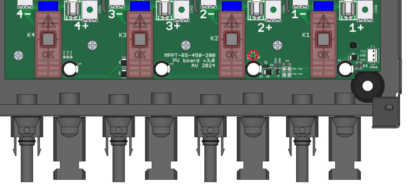

El círculo rojo de la imagen de la derecha muestra la ubicación del LED verde en el modelo 450/100. |

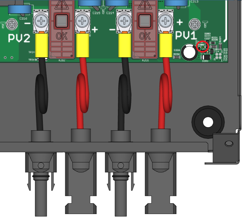

El círculo rojo de la imagen de la derecha muestra la ubicación del LED verde en el modelo 450/200. |
El fallo no puede eliminarse ni resolverse reiniciando el sistema. Los relés se han cerrado para impedir que se produzcan más daños por un fallo interno.
Es necesario devolver el SmartSolar MPPT RS al proveedor.
Aviso
NO INTENTE REINICIAR LOS RELÉS DE SEGURIDAD. LOS RELÉS SE HAN CERRADO PARA PROTEGERSE DE UNA SITIACIÓN DE PELIGRO.

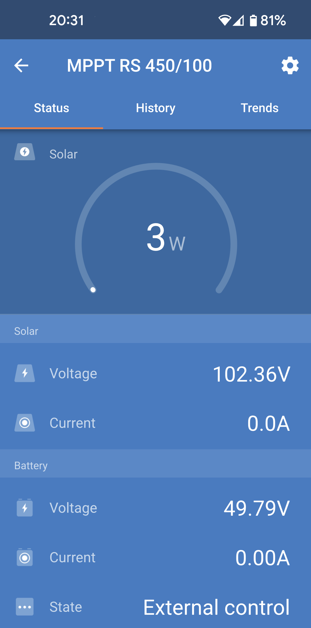

6.4. Cargador solar controlado externamente
El cargador solar puede controlarse con un dispositivo externo. El dispositivo externo puede detener o reducir la corriente de carga que llega a la batería. Esto es un comportamiento esperado, no se trata de un fallo.
Se puede controlar el cargador solar con baterías gestionadas o un inversor/cargador con un sistema de control externo como, por ejemplo, un sistema ESS, mediante un dispositivo GX. La batería determina si se permite la carga y, cuando se permite, qué tensión y corrientes de carga se usan. Si el control externo está activo, aparecerá en la aplicación VictronConnect y en el dispositivo GX.
La aplicación VictronConnect indica que el cargador se controla externamente. |

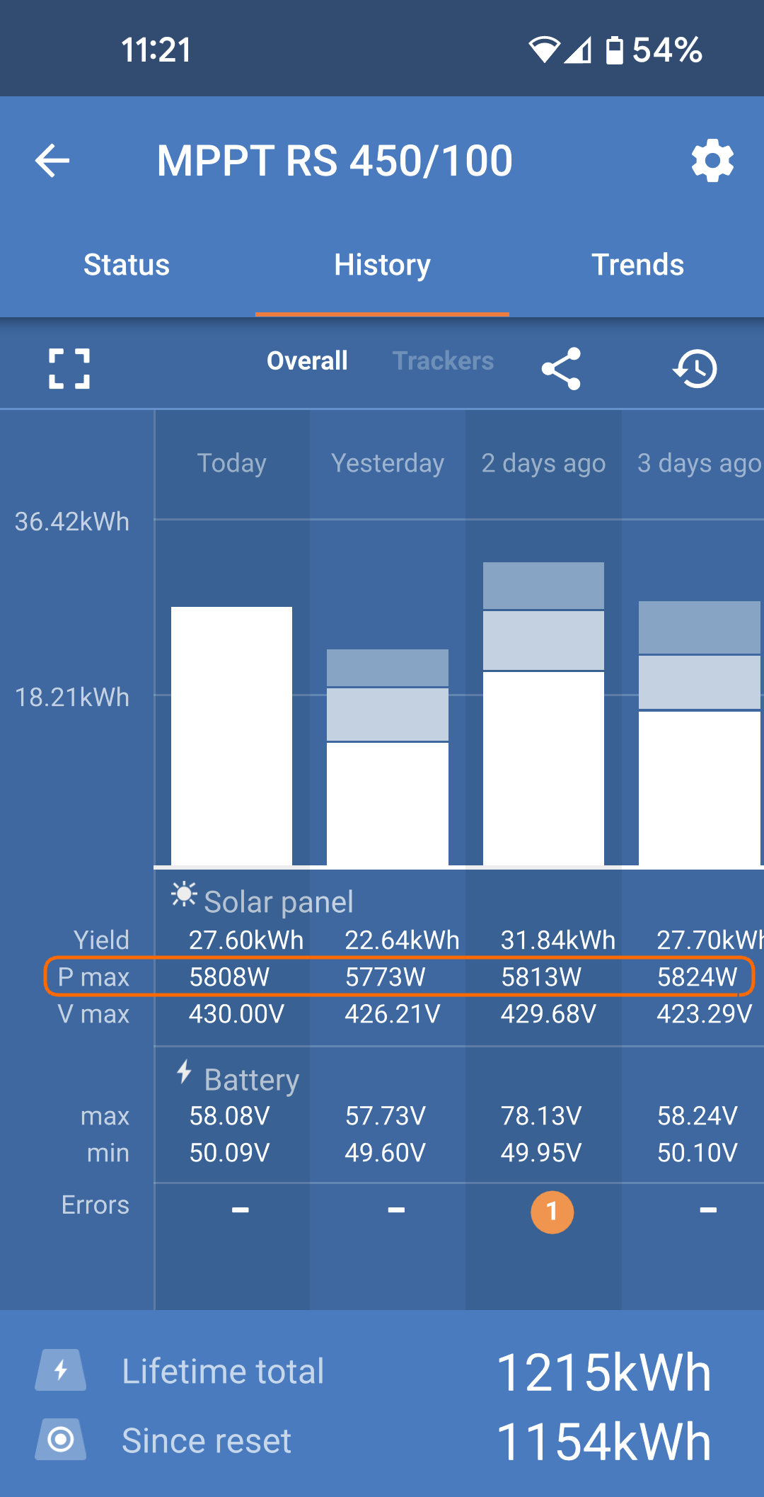

Compruebe si el cargador solar alcanza la fase de carga de flotación todos los días.
Para averiguarlo, vaya a la pestaña de historial de la aplicación VictronConnect. El histograma muestra durante cuánto tiempo se han cargado las baterías en las fases de Carga inicial, Absorción y Flotación cada día, durante los últimos 30 días. Si pulsa sobre alguna de las columnas del histograma, verá un desglose de las fases de carga.
Puede usar los tiempos de carga para ver si el conjunto FV está dimensionado de forma adecuada para sus necesidades.
Un sistema que no llega nunca a la fase de flotación podría tener los siguientes problemas:
No hay suficientes paneles solares
Demasiada carga
Un problema con el conjunto que reduce su generación de energía.
Puede ver más posibles razones en el apartado: “Potencia o rendimiento FV inferior a lo esperado”.
Sistema que pasa todo el tiempo en carga inicial con desglose de las fases de carga - Sistema en carga inicial y absorción

Revise el historial de carga solar en la aplicación VictronConnect. Compruebe la potencia máxima total (Pmax) de cada día ¿Coincide con la potencia del conjunto?
Puede determinar el rendimiento solar potencial diario para un determinado tamaño de conjunto FV en una ubicación geográfica concreta con la calculadora de dimensionamiento de MPPT de la página de producto del controlador de carga solar.
