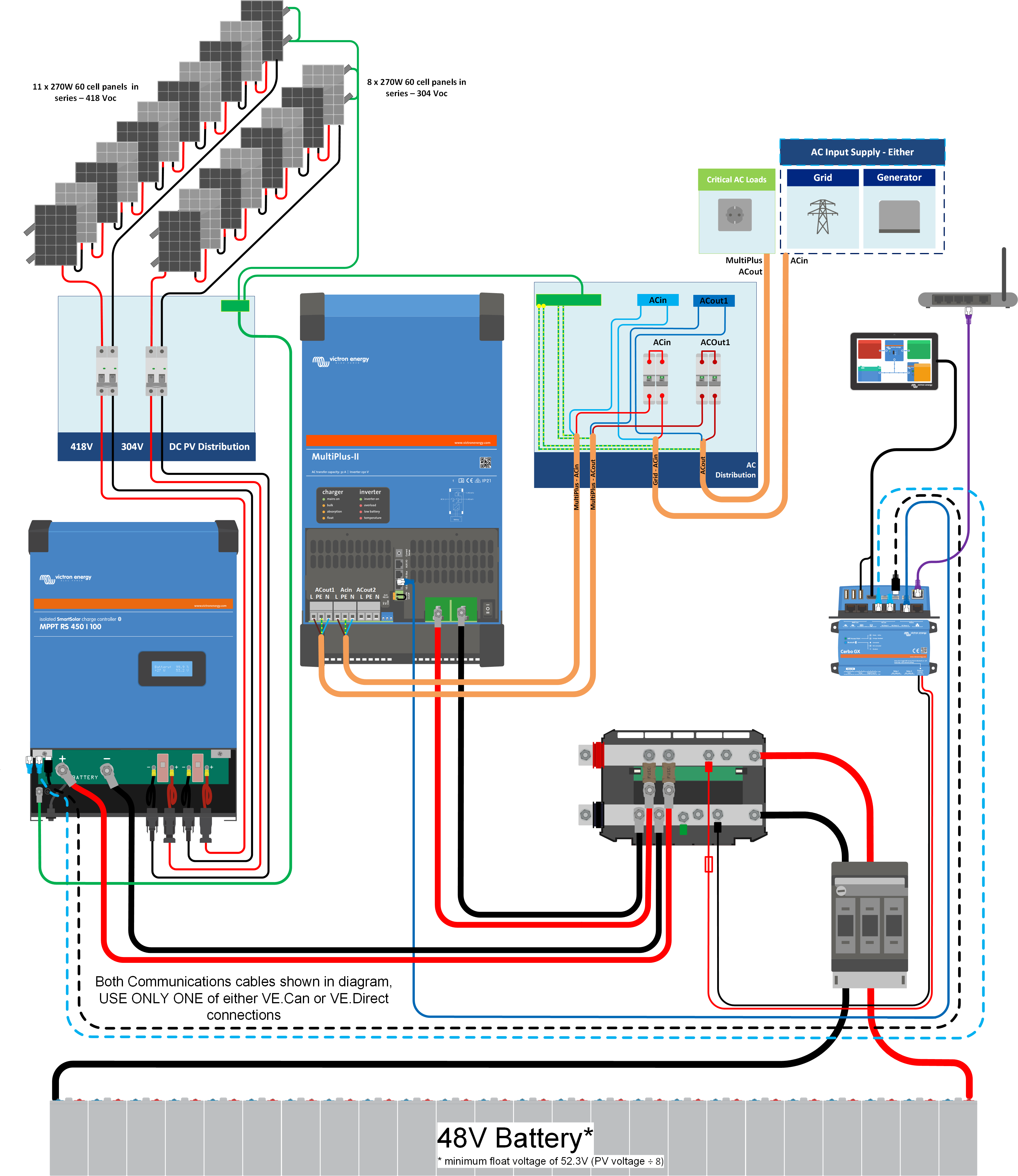

7.2. Apéndice C: Ejemplo de esquema del sistema y diagrama de cableado

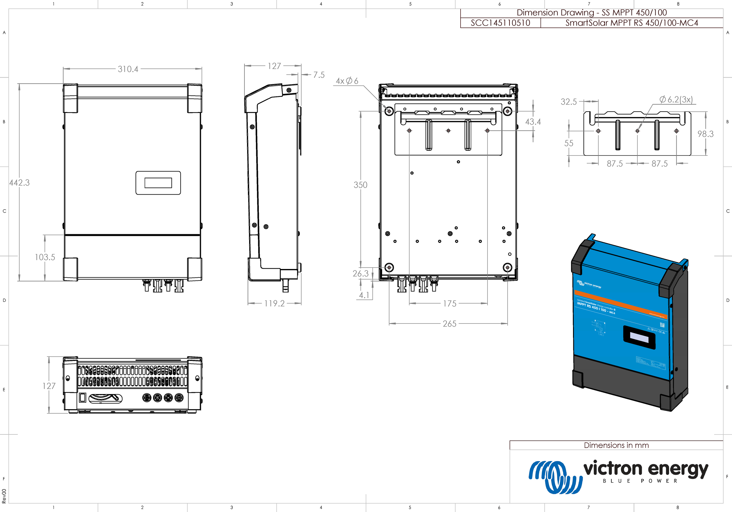

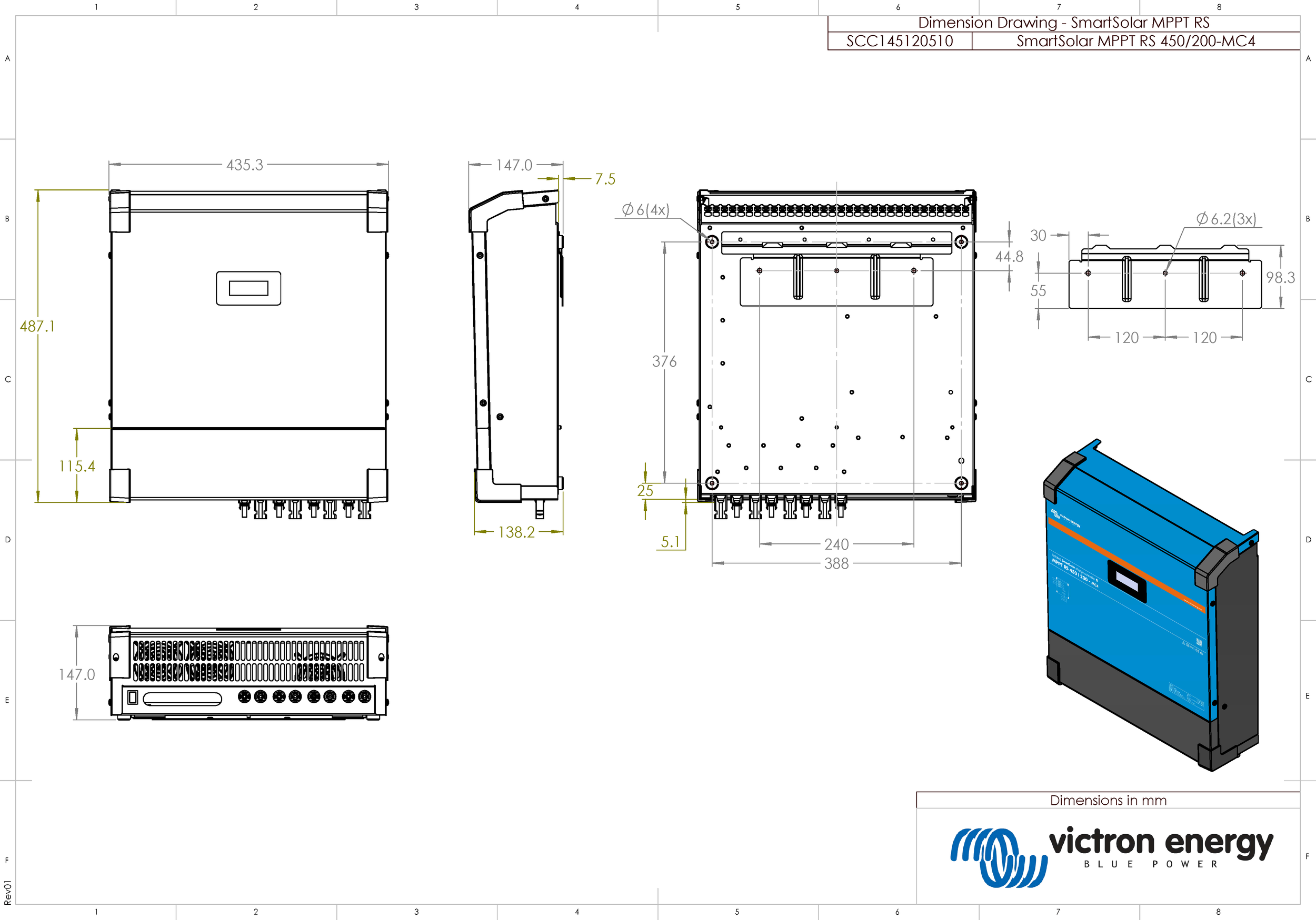

7.3. Apéndice D: Dimensiones
