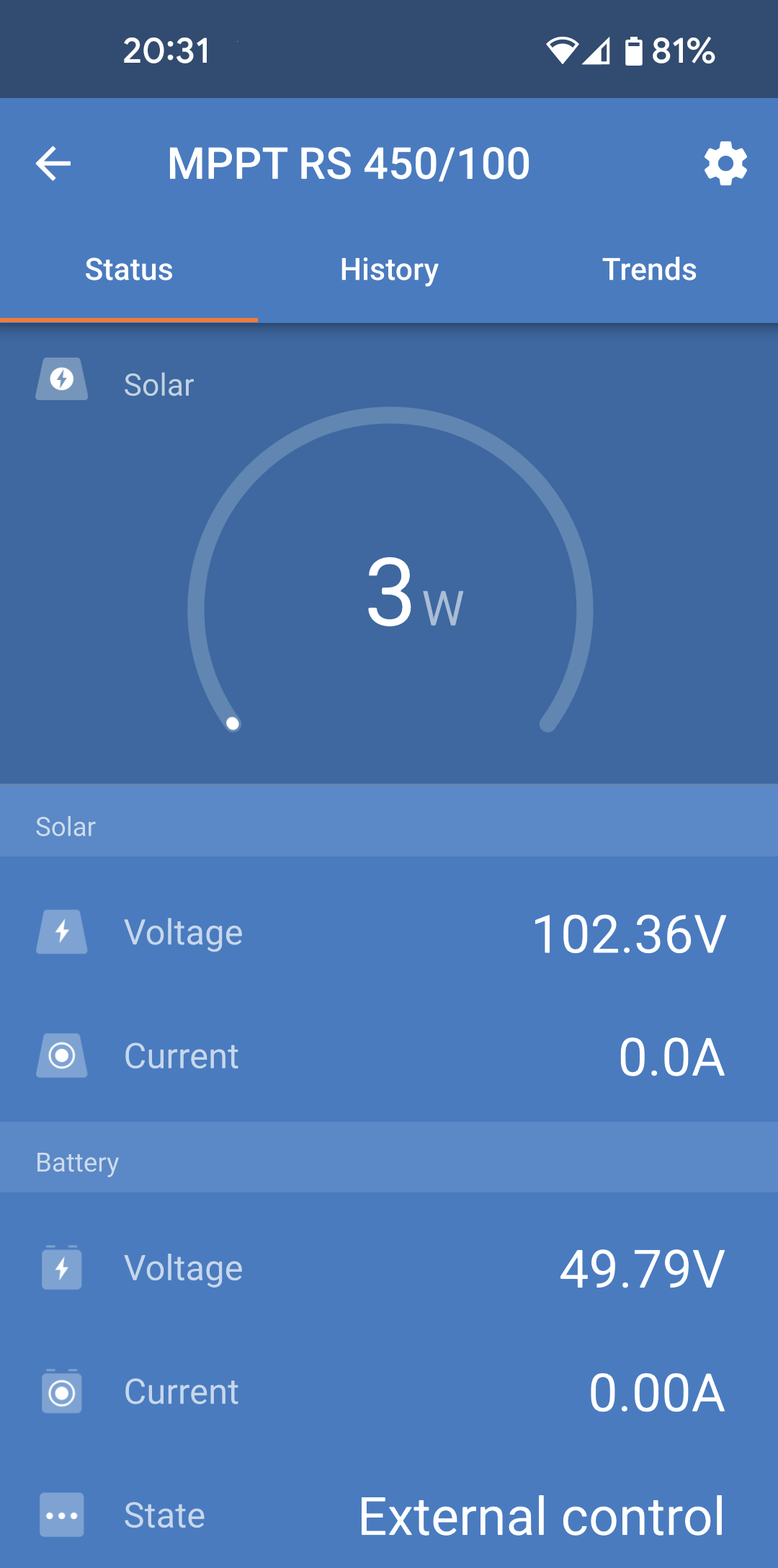

Verwenden Sie die VictronConnect-App, eine Solarladeanzeige oder ein GX-Gerät, um die Batteriespannung und die PV-Spannung zu überprüfen.
Falls der obige Schritt nicht möglich ist, messen Sie stattdessen die Batterie- und PV-Spannungen an den Klemmen des Solarladers mit einem Multimeter.
Vergleichen Sie beide Spannungen. Die PV-Spannung muss mindestens 120 V betragen, damit das Gerät eingeschaltet werden kann, und mindestens 80 V, um den Betrieb fortzusetzen.

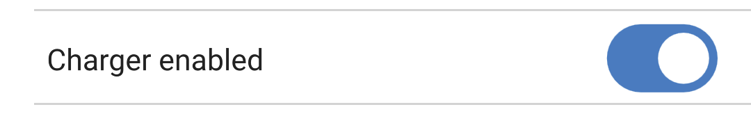

Das Ladegerät wurde in den Einstellungen deaktiviert.
Prüfen Sie in den Einstellungen der VictronConnect-App - in der Batterie-Seite, ob das Ladegerät aktiviert wurde. |

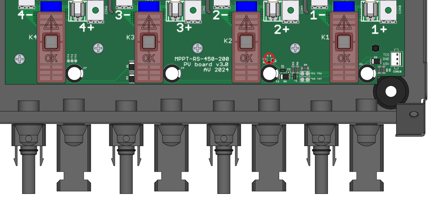

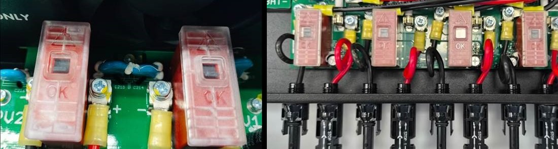

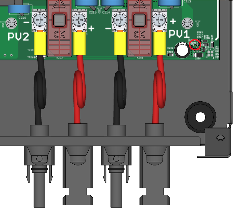

Die Sicherheitsrelais, die im Wartungsfach an den PV-Eingängen sichtbar sind, haben sich möglicherweise geschlossen. Dies geschieht nur, wenn die SmartSolar MPPT RS sich selbst vor einer gefährlichen Situation geschützt hat.
Unter normalen Betriebsbedingungen sollte sich die kleine schwarze Flagge oben auf dem Relais in der Position „OK“ befinden. Außerdem leuchtet eine grüne LED auf der Leiterplatte auf und zeigt an, dass die Sicherheitskreise aktiv auf gefährliche Situationen überwacht werden.
Wenn der SmartSolar MPPT RS eingeschaltet und aktiv ist, aber die grüne LED nicht leuchtet, bedeutet dies, dass die Sicherheitskreise ausgelöst wurden. In diesem Fall zeigt die Flagge oben auf den Relais auf das Symbol „!“.
Wenn die Flagge auf die Position mit einem „!“-Symbol zeigt, bedeutet dies, dass das Relais geschlossen ist. Wenn die Relais geschlossen sind, wird die PV-Anlage kurzgeschlossen, um zu verhindern, dass PV-Strom in den SmartSolar MPPT RS gelangt. Infolgedessen können auch die PV-Sicherungen oder Stromkreisunterbrecher in der Anlage auslösen.
Der rote Kreis im Bild rechts zeigt die Position der grünen LED für das Modell 450/100. |
Der rote Kreis im Bild rechts zeigt die Position der grünen LED für das Modell 450/200. |
Der Fehler kann weder gelöscht noch zurückgesetzt werden. Die Relais haben sich geschlossen, um weitere Schäden durch den internen Fehler zu verhindern.
Die SmartSolar MPPT RS sollte an den Lieferanten zurückgesandt werden.
Warnung
VERSUCHEN SIE NICHT, DIE SICHERHEITSRELAIS ZURÜCKZUSETZEN. DIE RELAIS WURDEN ZUM SCHUTZ VOR EINER GEFÄHRLICHEN SITUATION GESCHLOSSEN.

Die VictronConnect-App zeigt an, dass das Ladegerät von einem externen Gerät aus gesteuert wird. |

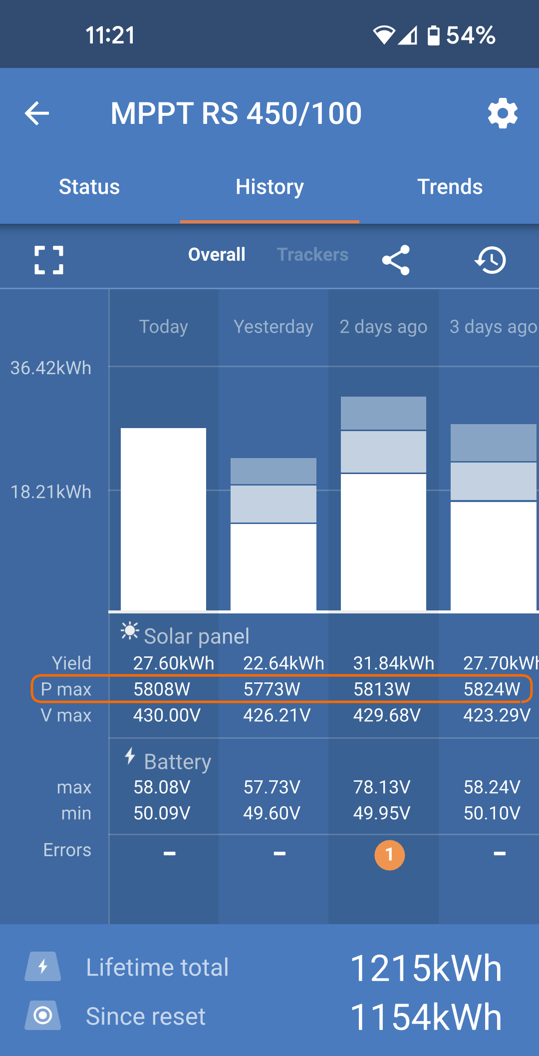

Prüfen Sie jeden Tag, ob das Solarladegerät die Erhaltungsladephase erreicht.
Sehen Sie sich zur Untersuchung den Tab „Historie“ in der VictronConnect-App an. Das Histogramm zeigt an, wie lange die Batterien jeden Tag in der Konstanstrom-, Konstantspannungs- und der Ladeerhaltungsphase geladen wurden, und das für die zurückliegenden 30 Tage. Wenn Sie auf eine der Spalten des Histogramms klicken, sehen Sie eine Aufschlüsselung der Ladephasen.
Anhand der Ladezeiten können Sie feststellen, ob die PV-Anlage für Ihre Anforderungen richtig bemessen ist.
Ein System, das niemals die Ladeerhaltungsphase erreicht, weist möglicherweise folgende Probleme auf:

6.8. PV-Probleme
Dieses Kapitel befasst sich mit den verbleibenden potenziellen Solarproblemen, die nicht bereits in den früheren Kapiteln behandelt wurden.
6.8.1. PV-Ertrag geringer als erwartet
Überprüfen Sie die Historie des Solarladegeräts in der VictronConnect-App. Überprüfen Sie die maximale Gesamtleistung (Pmax) pro Tag. Stimmt diese mit der Leistung der Anlage überein?
Zur Ermittlung des potenziellen Solarertrags pro Tag für eine bestimmte PV-Anlagengröße an einem bestimmten geografischen Standort verwenden Sie den MPPT-Dimensionierungsrechner auf der Produktseite des Solarladereglers.

Mit der VictronConnect App können Sie einsehen, wie hoch die maximale PV-Leistung in den letzten dreißig Tagen war. Anhand dieser Informationen können Sie Probleme mit einer geringeren als der erwarteten PV-Leistung oder dem Tagesertrag diagnostizieren. |
