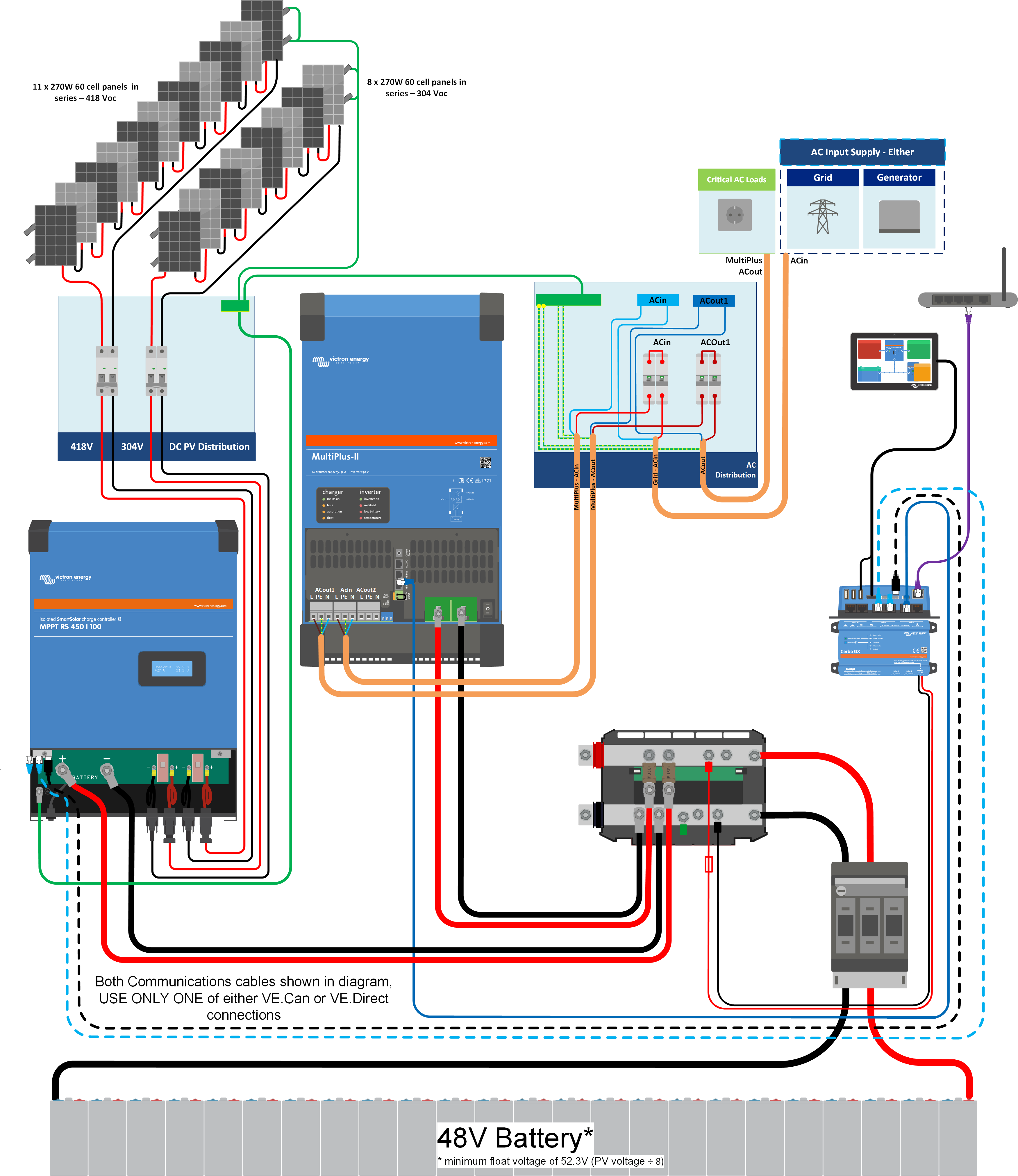

7.2. Anhang C: Beispielsystemschaltplan und Schaltplan

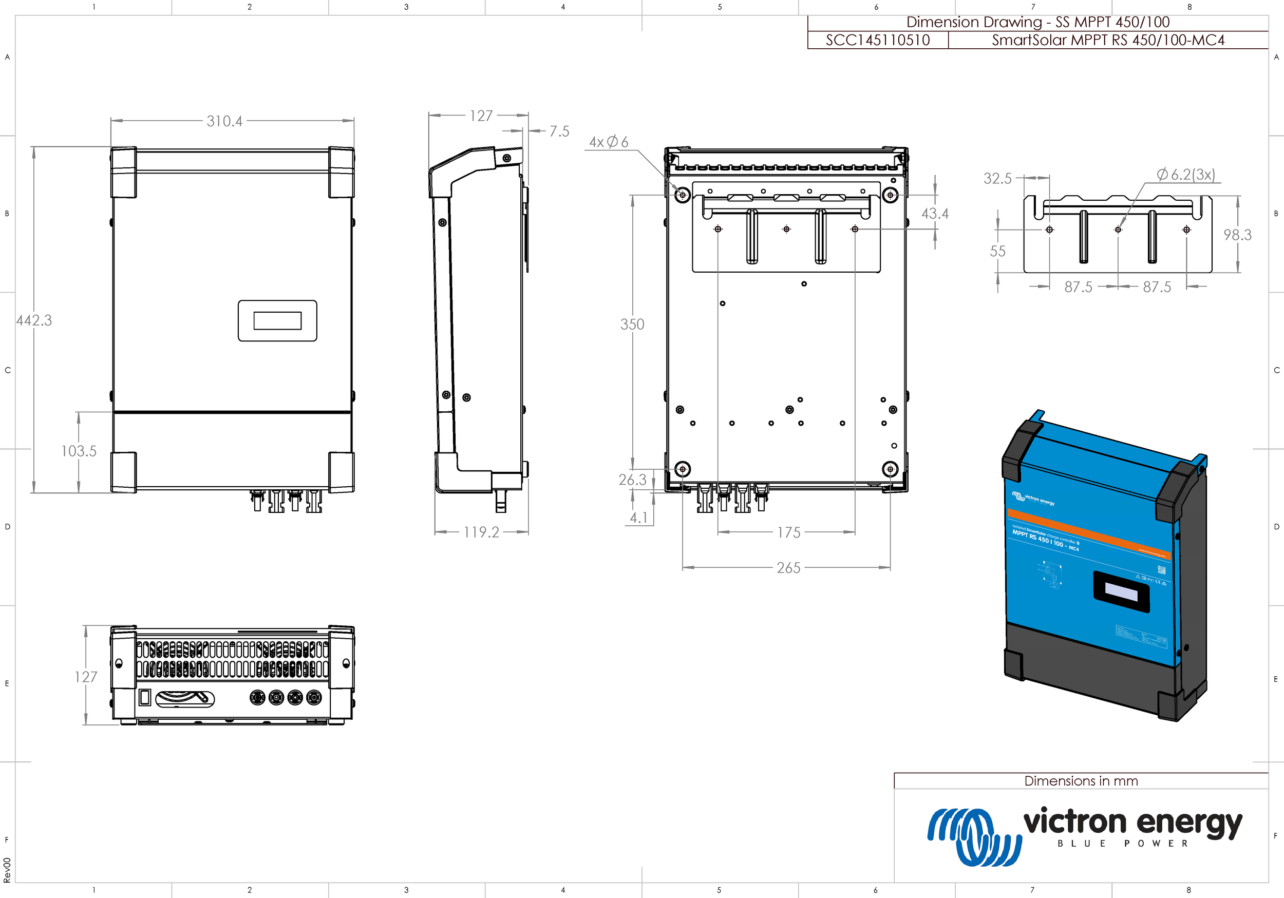

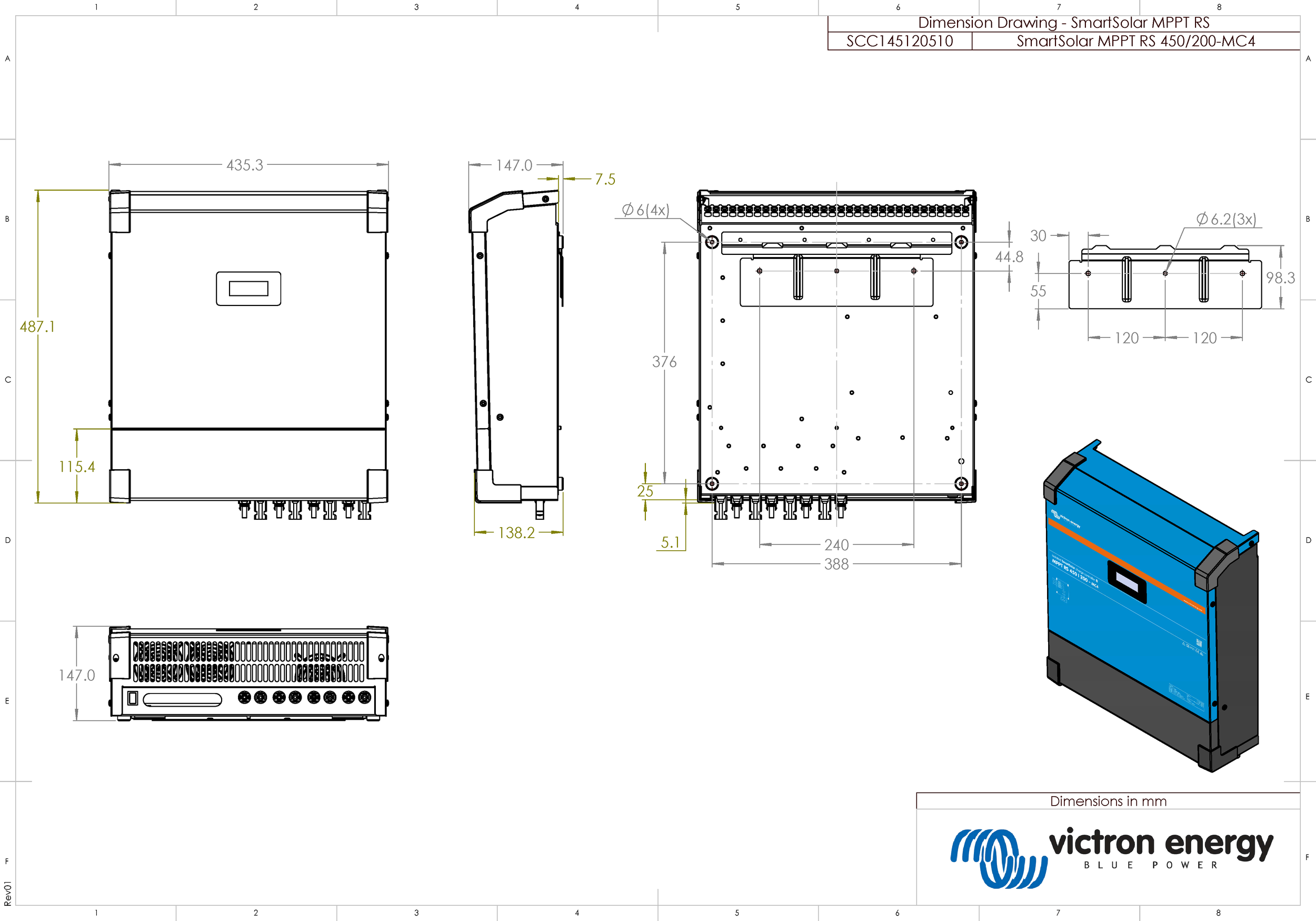

7.3. Anhang D: Maße
