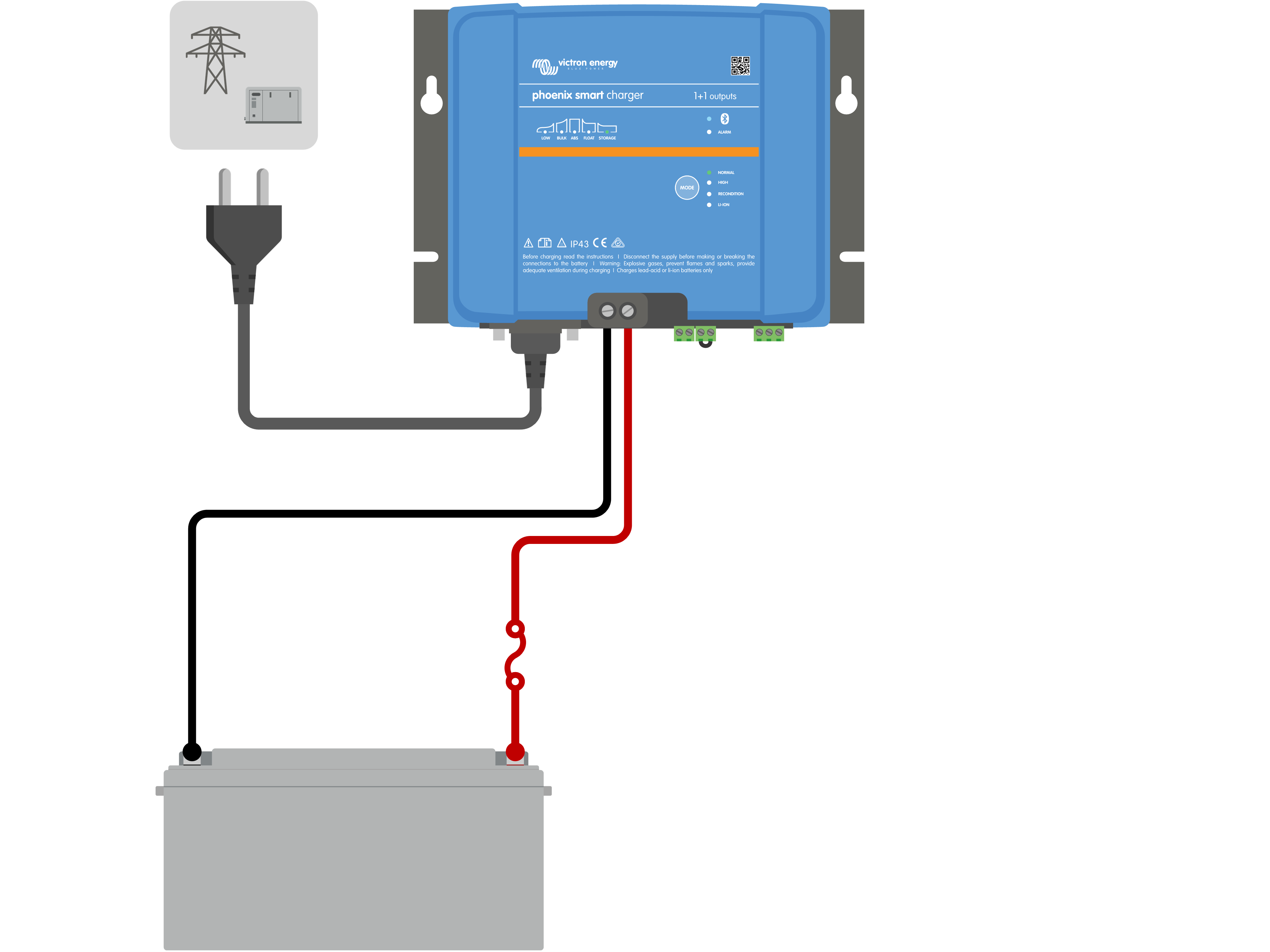

Sluit de geschikte DC-bekabeling aan tussen de Smart IP43 ChargerBATTERY klemmen (draai de klemschroeven vast met 2,4 Nm) en de accu of de DC-systeemdistributiebus; alle LEDs verlichten kort als er DC-vermogen wordt aangesloten.
Er zijn specifieke instructies voor het aansluiten van de bedrading voor het opladen van een accu die in een auto is geïnstalleerd; raadpleeg de rubriek 'Installatie > Bedrading' voor meer informatie.
Sluit de Smart IP43 Charger AC-voedingskabel aan op een stopcontact; na een korte vertraging gaan alle LED's kort branden, waarna de LED's die de huidige laadmodus en laadstatus aangeven gaan branden.

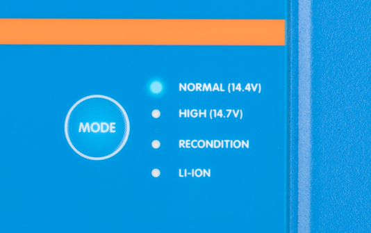

Druk (en laat los) op de MODE knop op de Smart IP43 Charger om de meest geschikte geïntegreerde laadmodus te doorlopen en te selecteren (Normal, Normal + Recondition, High, High + Recondition of Li-ion).
De LED naast de huidige geselecteerde laadmodus (NORMAL / HIGH / LI-ION) gaat branden en ook de RECONDITION LED als deze is ingeschakeld.

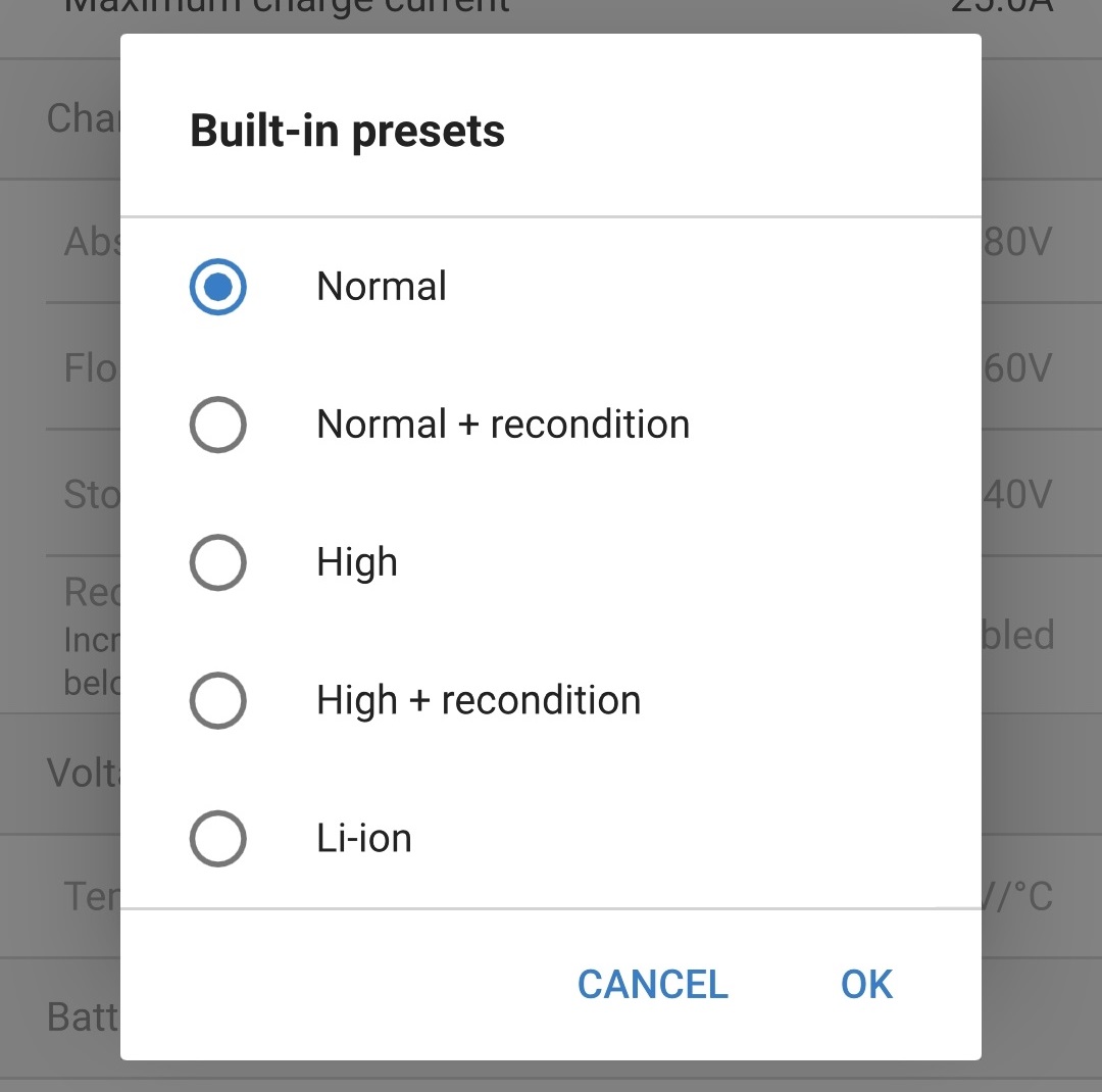

Vouw het Accu-voorinstelling-menu uit; selecteer vervolgens Ingebouwde voorinstelling, of anders Selecteer voorinstelling voor meer gespecialiseerde accutypes.
Selecteer de meest geschikte modus uit de geïntegreerde voorinstellingen voor opladen (Normal, Normal + Recondition, High, High + Recondition of Li-ion) in het menu Ingebouwde voorinstellingen en selecteer vervolgens OK.
