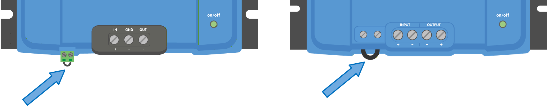

7.2.1. Fjärrterminal saknas, är bortkopplad eller extern styrning är aktiv
Laddaren fungerar endast när dess fjärrstyrda av/på-ingång är aktiv. Detta sker oftast med fjärrkontakten med en bygel mellan L- och H-anslutningarna.
Fjärrstyrd av/på-kontakt med metallögla
Det finns två sätt till för att aktivera den fjärrstyrda av/på-ingången. Se Kablar för fjärrstyrd av/på för kopplingsuppgifter.
  • PÅ när terminalen L är dragen till batteriets minuspol eller jord (PÅ-brytarnivå < 5 V)
  • PÅ när terminalen H är dragen till batteriets pluspol (PÅ-brytarnivå < 3 V)
Allmän kontroll av fjärrstyrd av/på-terminal
  1. Kontrollera om laddaren inte stängs av på distans av en extern styrning (se anteckning nedan).
  2. Kontrollera om fjärranslutningskontakten har förts in hela vägen.
  3. Kontrollera om bygeln, eller fjärrstyrningskablarna får bra elektrisk kontakt.
