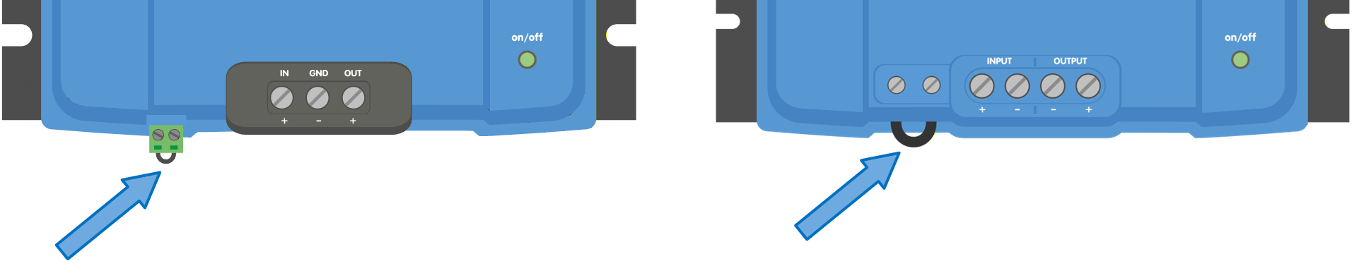

Das Ladegerät ist nur in Betrieb, wenn sein Anschluss zum ferngesteuerten Ein-/Ausschalten aktiv ist. In der Regel wird dies über den Fernsteuerungsanschluss erreicht, indem die Klemmen L und H mit einer Drahtbrücke verbunden werden.
Ferngesteuerte Ein-/Ausschaltung mit Drahtschleife
Es gibt zwei weitere Möglichkeiten, den Eingangsanschluss zum ferngesteuerten Ein- und Ausschalten zu aktivieren; Einzelheiten zur Verkabelung finden Sie unter Verkabelung zum ferngesteuerten Ein/Ausschalten:
  • EIN, wenn die Klemme L auf den Minuspol der Batterie oder Masse gezogen wird (Einschaltpegel < 5 V)
  • EIN, wenn die Klemme H auf den Minuspol der Batterie gezogen wird (Einschaltpegel < 3 V)
Allgemeine Prüfung der Klemme zum ferngesteuerten Ein-/Ausschalten
  1. Überprüfen Sie, ob das Ladegerät nicht durch einen externen Regler ferngesteuert ausgeschaltet wird (siehe den Hinweis unten).
  2. Überprüfen Sie, ob der Steckverbinder der Klemme zum ferngesteuerten Ein-/Ausschalten vollständig eingesteckt ist.
  3. Überprüfen Sie, ob der Draht der Kabelverbindung bzw. die Drahtverbindungen der Fernbedienung einen guten elektrischen Kontakt herstellen.
