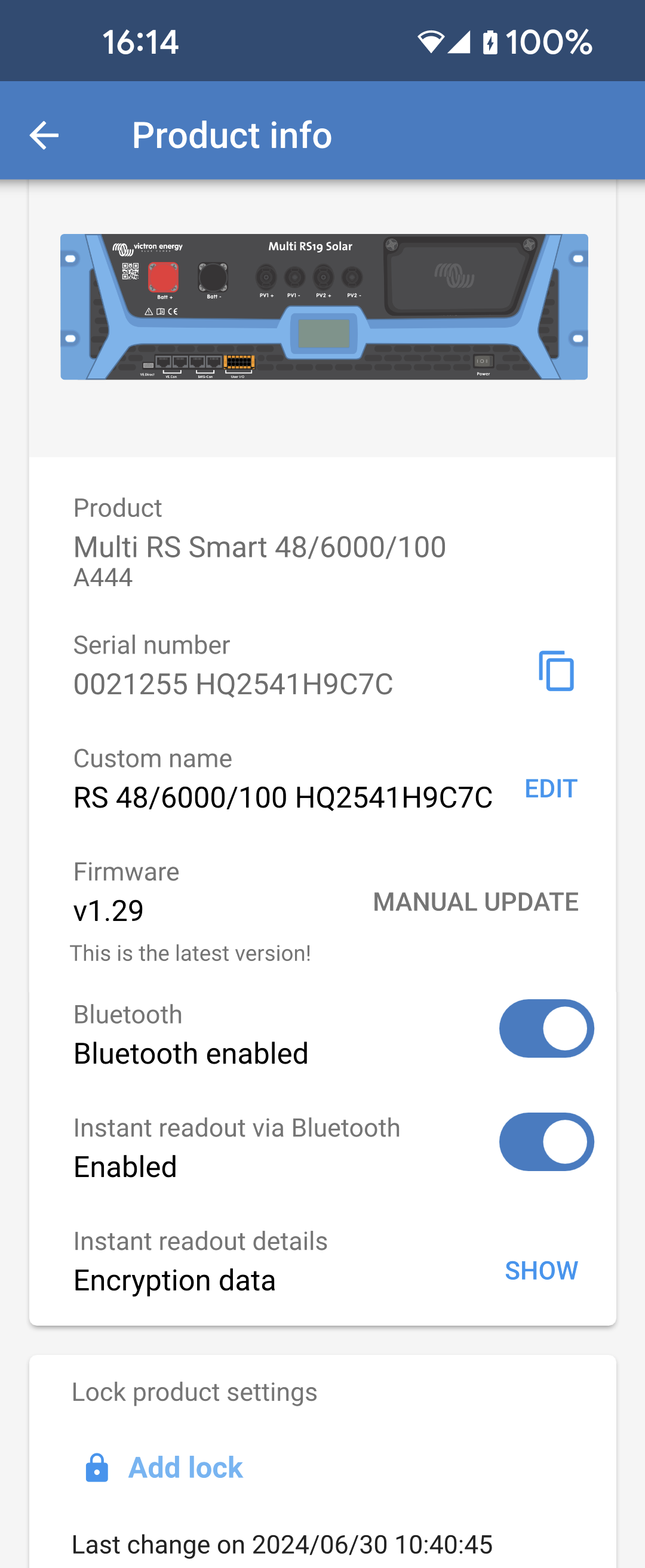

4.4. Produktinfo
Klicka på de tre vertikala punkterna från inställningssidan för att komma till produktinfo.
  • Produkt: Visar produktnamn och modellnummer.
  • Serienummer: Visar Multi RS19 Solar serienummer.
  • NMEA 2000 enhetsinstans: Visar nätverkets enhetsinstansnummer för just denna enhet.
  • Pinkod: Pinkoden är dold men den kan ändras genom att använda ändringsknappen till höger.
  • Anpassat namn: Ändra Multi RS19 Solar trevliga namn.
  • Fast programvara: Visar den fasta programvaruversionen som körs på Multi RS19 Solar.
  • Bootloader: Bootloader versionen.
  • Bluetooth: Aktivera eller inaktivera Bluetooth-funktionen på Multi RS19 Solar.
    Varning
    Observera att om du inaktiverar Bluetooth kommer anslutning till den här enheten via Bluetooth inte längre vara möjlig efter att du har gått tillbaka till enhetslistan eller stängt appen VictronConnect. Du måste då ansluta med ett VE.Direct till USB-gränssnitt för att kunna aktivera Bluetooth igen.
  • Omedelbar avläsning via Bluetooth: Aktivera den här inställningen för att visa Multi RS19 Solar viktigaste data på sidan med enhetslistan.
  • Detaljer för Omedelbar avläsning: Klicka på ”SHOW” (visa) för att se krypteringsdatan som används för Omedelbar avläsning.
  • Låsa produktinställningar: Använd det här alternativet för att låsa inställningarna för Multi RS19 Solar med ett lösenord. Detta hindrar andra från att ändra kritiska inställningar utan lösenordet.
    Klicka på ”Lägga till lås” för att gå till sidan för ”Låsa produktinställningar”.
    • Lösenord för produktinställningar: Ange ett lösenord som ska användas för att låsa upp produktinställningarna.
