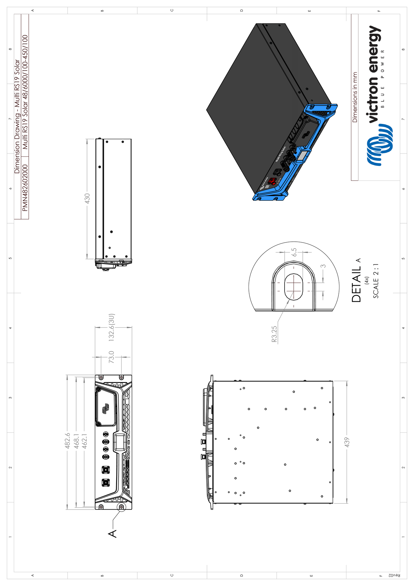

7.2. Exemplo trifásico
7.3. Dimensão do invólucro
