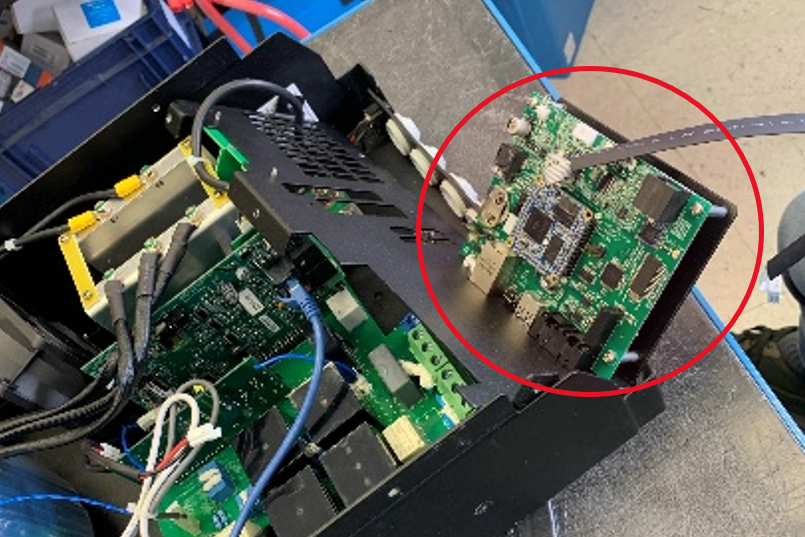

7 | Zlokalizuj kartę GX oznaczoną czerwonym kółkiem na poniższej ilustracji. ![]() |

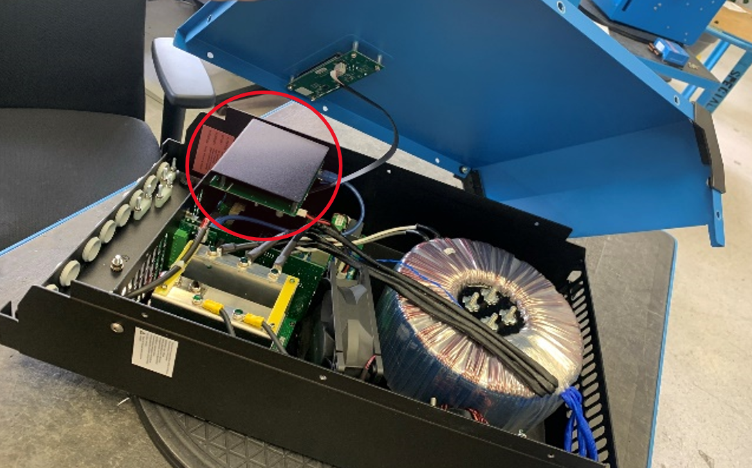

7 | Ostrożnie odwróć dolną płytkę, aby odsłonić kartę GX. ![]() |
