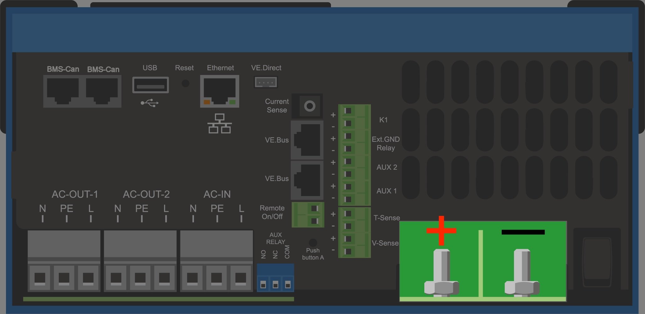

8.3. Procedura podłączenia akumulatora
Celem podłączenia przewodów akumulatora należy działać w następujący sposób:
Ostrzeżenie
Aby uniknąć zwarcia biegunów akumulatora, używać klucza dynamometrycznego z izolowaną nasadką. Nie należy dopuszczać do zwierania przewodów akumulatora.
Ostrzeżenie
Podłączając akumulator należy zachować szczególną ostrożność i uwagę. Przed podłączeniem należy sprawdzić prawidłową polaryzację za pomocą multimetru. Podłączenie akumulatora w nieprawidłowej polaryzacji powoduje zniszczenie urządzenia, czego gwarancja nie obejmuje.
  • Należy odkręcić dwie śruby w dolnej części obudowy i wymontować panel serwisowy.
  • Podłączyć przewody akumulatorowe. W pierwszej kolejności przewód minusowy (-), a dopiero potem plusowy (+). Należy pamiętać, że podczas podłączania akumulatora może pojawić się iskra.
  • Nakrętki należy dokręcić z zalecanym momentem obrotowym, co zapewni minimalną rezystancję styku.

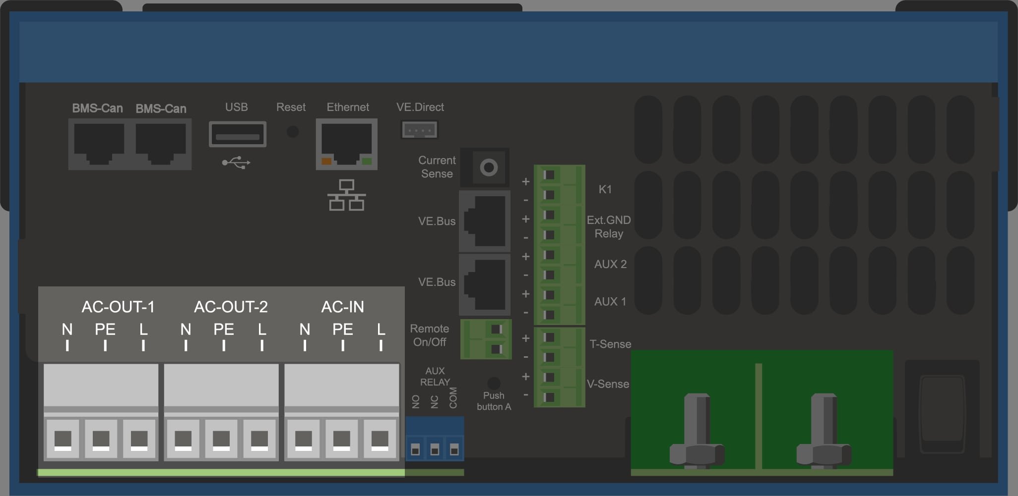

8.4. Podłączenie okablowania AC
Ostrzeżenie
Niniejszy produkt jest urządzeniem klasy bezpieczeństwa I (wyposażonym w zacisk uziemiający zapewniający bezpieczeństwo). Ze względów bezpieczeństwa zaciski wejściowe i/lub wyjściowe prądu przemiennego i/lub punkt uziemiający wewnątrz urządzenia muszą być wyposażone w bezprzerwowy punkt uziemiający. Patrz Załącznik.
W przypadku instalacji stacjonarnej bezprzerwowe uziemienie można zapewnić za pomocą przewodu uziemiającego gniazda wejściowego prądu przemiennego. W przeciwnym razie trzeba uziemić obudowę.
Niniejsze urządzenie wyposażone jest w przekaźnik uziemiający (przekaźnik H, patrz Załącznik B), który automatycznie łączy wyjście neutralne z podstawą montażową, jeśli nie jest dostępne zewnętrzne zasilanie prądem przemiennym.. Jest zostanie dostarczone zewnętrzne zasilanie prądem przemiennym, przekaźnik uziemienia H otwiera się przed zamknięciem przekaźnika bezpieczeństwa na wejściu. Gwarantuje to prawidłową pracę wyłącznika upływów uziemienia (ELCB) podłączonego do wyjścia.
W instalacji mobilnej (np. z wtyczką do nabrzeżnego źródła zasilania) przerwanie połączenia ze źródłem nabrzeżnym powoduje równocześnie rozłączenie połączenia uziemiającego. W takim przypadku obudowę należy połączyć z podwoziem (pojazdu) lub z kadłubem lub płytą uziemiającą (łodzi). W przypadku łodzi nie zaleca się bezpośredniego podłączania do uziemienia nabrzeżnego ze względu na potencjalną korozję elektrochemiczną. Rozwiązaniem tego problemu jest zastosowanie transformatora izolującego.
Listwy zaciskowe znajdują się na obwodzie drukowanym — patrz załącznik A.
Podłączając zasilanie prądem przemiennym nie wolno zamieniać miejscami przewodu neutralnego i fazowego.
Falownik zawiera transformator izolujący częstotliwość sieci. Wyklucza to możliwość wystąpienia prądu stałego w którymkolwiek gnieździe prądu przemiennego. Dzięki temu można zastosować RCD typu A.
  • AC-in Kabel wejściowy AC można podłączyć do listwy zaciskowej „AC-in”. od lewej do prawej: „N” (neutralny), „PE” (uziemienie) i „L” (faza) Wejście prądu przemiennego musi być chronione bezpiecznikiem lub wyłącznikiem magnetycznym o wartości znamionowej 32 A lub mniejszej, a przekrój poprzeczny kabla musi być odpowiednio dobrany.. Jeżeli parametry znamionowe wejścia zasilania prądem przemiennym są niższe, amperaż bezpiecznika lub rozłącznika magnetycznego powinien być odpowiednio niższy.
  • AC-out-1 Kabel wyjściowy AC można podłączyć bezpośrednio do listwy zaciskowej „AC-out”. od lewej do prawej: „N” (neutralny), „PE” (uziemienie) i „L” (faza) Dzięki funkcji PowerAssist Multi może dodać nawet 3 kVA (tj. 3000/230 = 13 A) do wyjścia w okresach szczytowego zapotrzebowania na moc. Razem z maksymalnym prądem wejściowym wynoszącym 32 A oznacza to, że wyjście może dostarczyć nawet 32 + 13 = 45 A. Wyłącznik ochronny prądu upływowego i bezpiecznik lub wyłącznik automatyczny przystosowany do przewidywanego obciążenia muszą być połączone szeregowo z wyjściem, i przekrój poprzeczny kabla musi być odpowiednio dobrany.
  • AC-out-2 Dostępne jest drugie wyjście, które odłącza obciążenie w przypadku zasilania akumulatorowego. Do tych zacisków podłącza się urządzenia, które mogą działać tylko wtedy, gdy na wejściu AC-in-1 jest dostępne napięcie prądu przemiennego, np. bojler elektryczny lub klimatyzator. Obciążenie wyjścia AC-out-2 jest odłączane niezwłocznie po przełączeniu falownika/ładowarki na zasilanie akumulatorowe. W chwili pojawienia się prądu przemiennego na wejściu AC-in-1, urządzenie podłączone do wyjścia AC-out-2 ulegnie ponownemu włączeniu po upływie około 2 minut. Ma to na celu umożliwienie stabilizacji agregatu prądotwórczego
