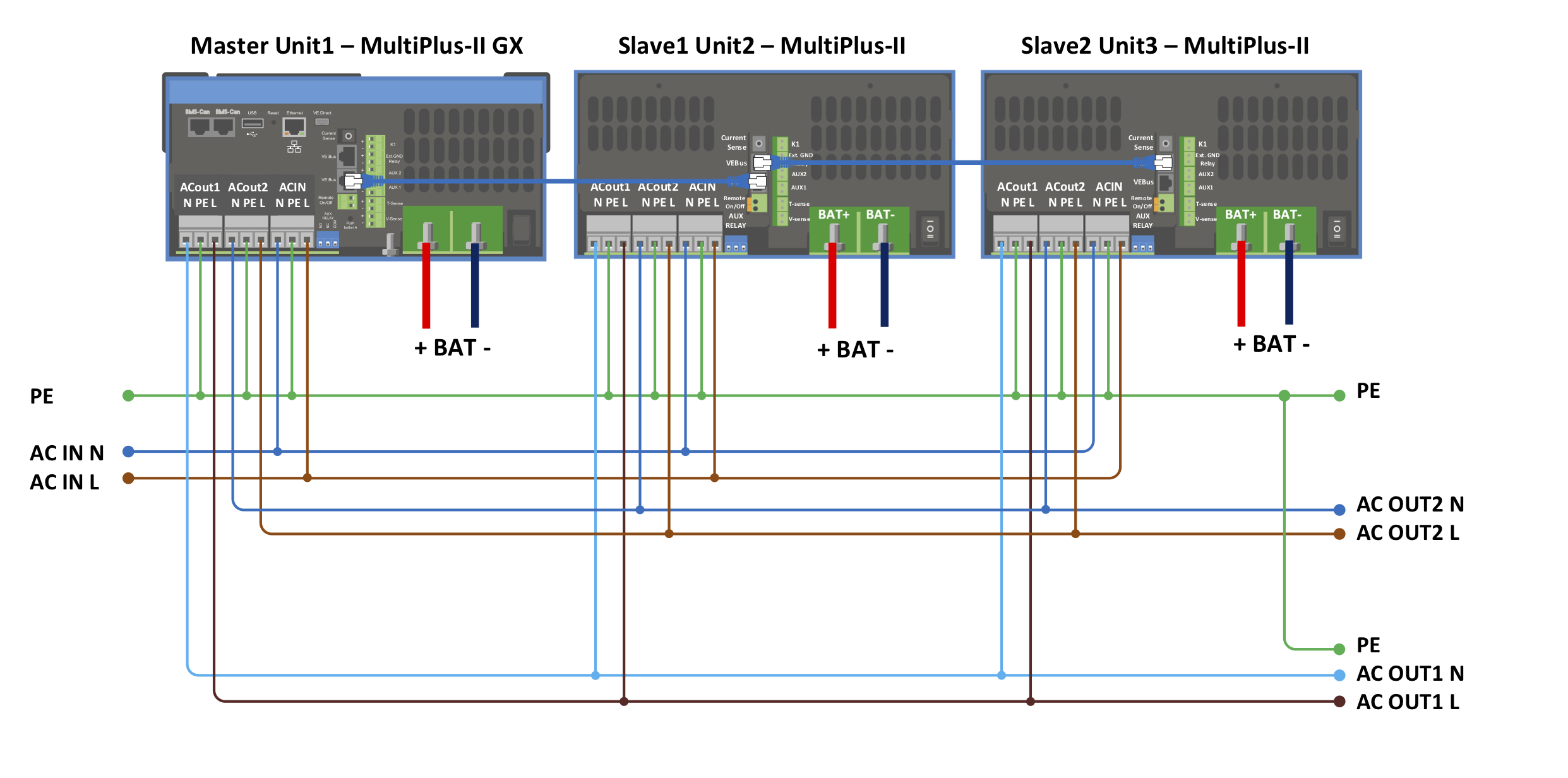

14.3. C: Schemat połączeń równoległych
W przypadku instalacji równoległych należy spełnić dodatkowe warunki – dalsza szczegółowa dokumentacja znajduje się tutaj: https://www.victronenergy.com/live/ve.bus:manual_parallel_and_three_phase_systems

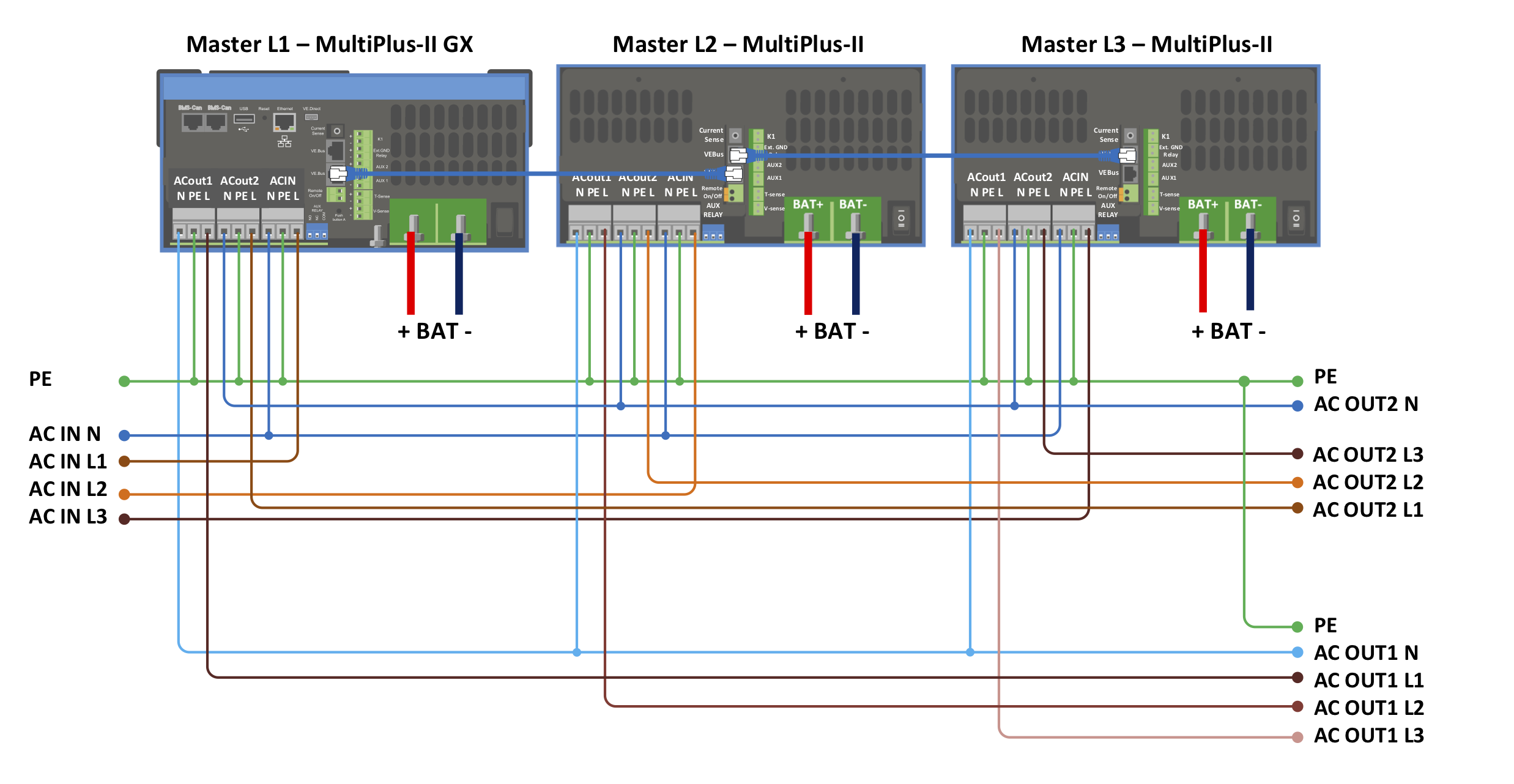

14.4. D: Schemat połączeń trójfazowych
W przypadku instalacji trójfazowych należy spełnić dodatkowe warunki – dalsza szczegółowa dokumentacja znajduje się tutaj: https://www.victronenergy.com/live/ve.bus:manual_parallel_and_three_phase_systems

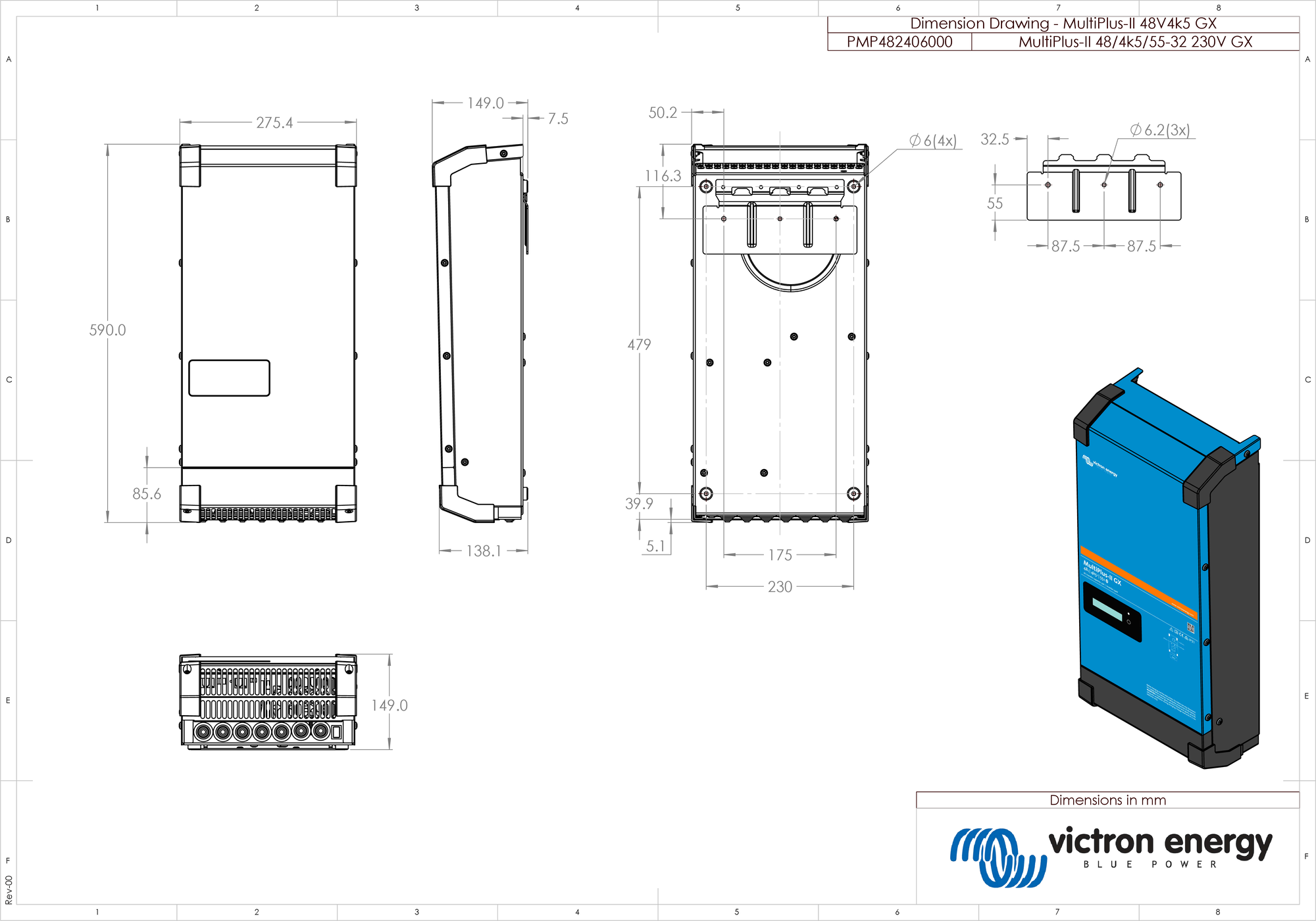

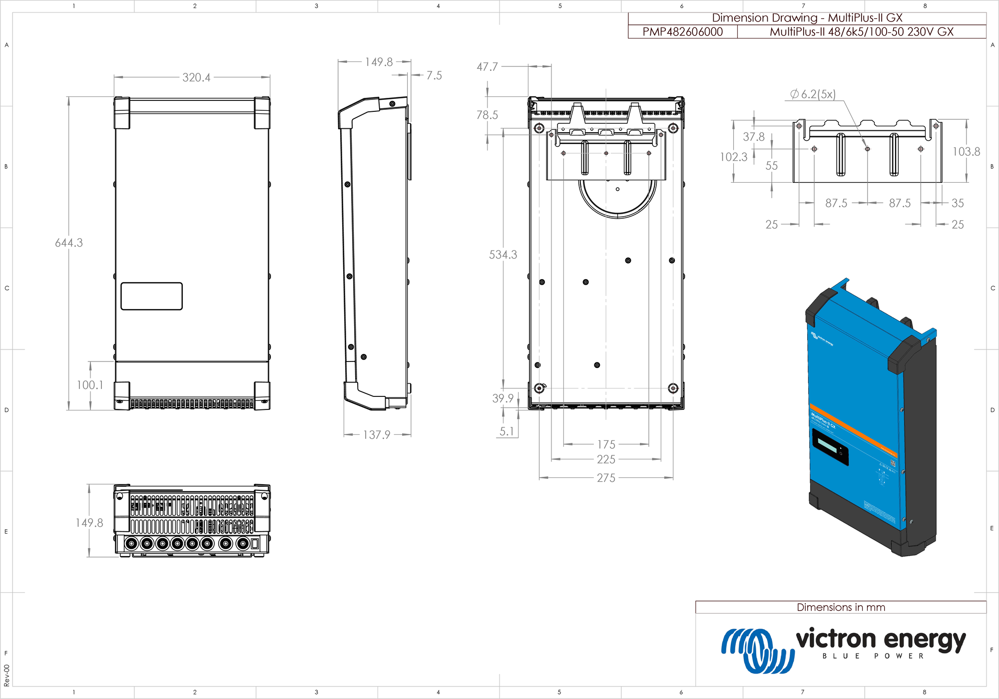

14.7. G: Wymiary obudowy
